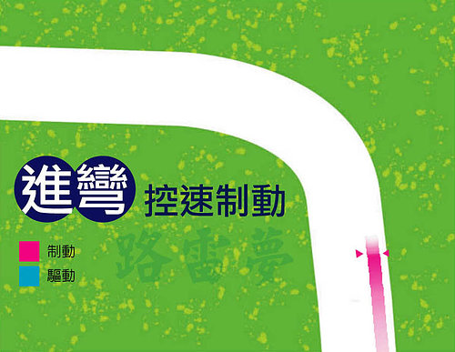

攻弯示意图
 楼主| 发表于 2014-9-15 15:34:02 | 显示全部楼层
a以前的路线我们叫它控速制动点
a到b的路线我们叫它回旋
b到弯道结束我们叫它出弯
这整条路线我们叫它进出弯路线
低于100度的弯道我们说它是一般弯道
180度左右的弯道我们说它是U形弯道
180度以上的弯道我们说它是发夹弯道
  倾倒--控速制动完成后,第一时间压倒车身进入弯道的动作,我们说它为倾倒
.攻弯步骤
1.控速制动
在进弯前利用刹车或回油时的引擎牵引力来减速的步骤
2.等速回旋
进弯减速倾斜后机车继续行进的速度,保持这个时速一直到弯道顶点
3.出弯驱动
从弯道顶点开始补上油门驱动后轮出弯
制动→回旋→驱动
