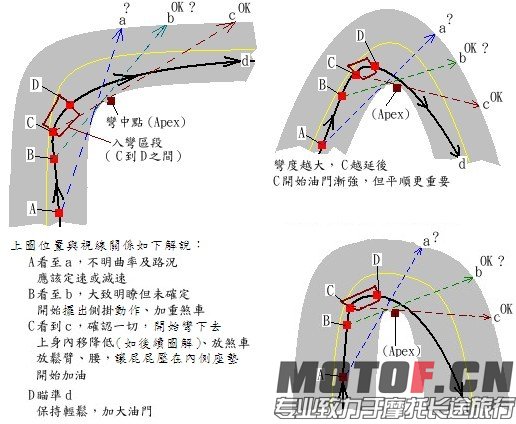

归纳两个安全重点:
1、看清路线就可以确保安全:请见图,B点已经开始检查路线,到C点已经确认路线安全,所以加油门过弯时,就是百分百的安全(希望不要失误)。若是曲率大的盲弯道,则尽量保守
 楼主| 发表于 2014-9-15 15:33:44 | 显示全部楼层
2、细腻油门确保安全:增加油门开度可以加强后轮抓地力,但却可让路线外抛(除非重心转移非常确实),;油门的操控等于是控制前后轮配重,不当的减轻油门,将提高前轮负重,使之不容易过弯
再归纳:小山路有很多盲弯道,看不见弯道后的情况,如果您在盲弯道之前看见那种过弯神速的「高手」,这表示他在拿身家性命拼速度,有机会要私下劝告一下。
总结: 看准安全路线后,放松肩膀弯下去,当你能够持续增加油门时,这就是好路线

答复 :哦,这个状况啊,我想到的是路线的问题,一般我们说从「外侧」进弯,然后弯中「内侧」、出弯靠「外侧」大家都知道可是容易忽略一点:入弯点导致「太早」弯下去,这样就会变成在弯中会靠向边线(右弯时)或中间线(左弯时)确实会不安,而且压到边线,会有一定的危险所以,我们应该要晚一点入弯
 楼主| 发表于 2014-9-15 15:33:45 | 显示全部楼层
如这张图
 楼主| 发表于 2014-9-15 15:33:46 | 显示全部楼层
C点是视线已经确认路线后,觉得安全,然后开始弯下去,弯的过程中,油门稳住,或轻微加速,这是一个倾倒的过程,到D点则开始加大油门出弯,做得顺的话,全程都有很稳定的感觉,会感觉后轮的抓地力,建议路线、入弯点与油门开度的练习,可以从慢速开始
       附带一点:有的人入弯倾倒的动作很快,因此CD的耗时很短,可以延后入弯点、可以延后煞车还可以比别人更早加速,整体速度就快了不少
