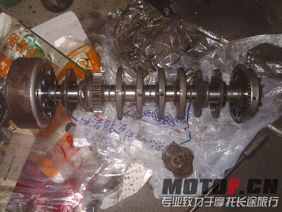

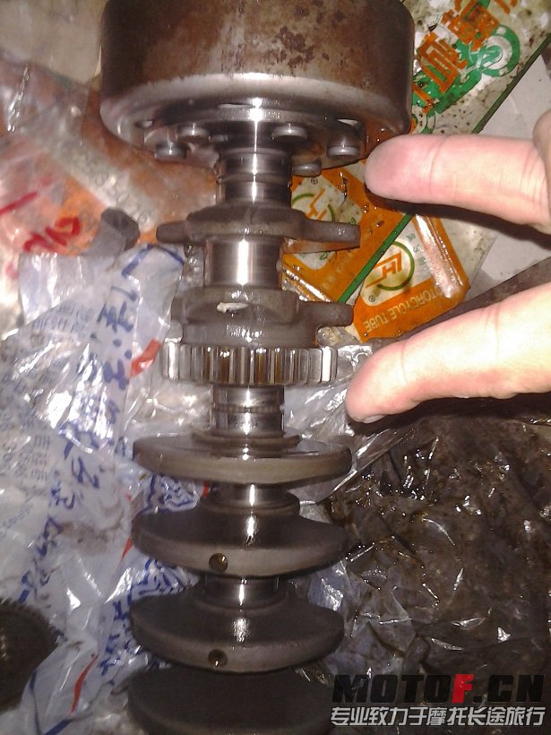

        好消息!终于找到罪魁祸首啦!原来只是大瓦拉坏了一些,曲轴都没什么伤害!依然光可鉴人!中缸,活塞,连杆,小瓦都完美无瑕!这下就比较简单了!
       有一点很疑惑,离合器拆开了,发现8片离合器片,从动钢片却只有5片?卧槽!其中两片摩擦片竟然是直接贴着装的!我@@#¥%……&*再次强烈鄙视!!!!
右边第一个大瓦
右边第一个大瓦
这两个都有一点
这两个都有一点
有一点变色
有一点变色
曲轴没什么事,因为一发现不对劲就停下了
曲轴没什么事,因为一发现不对劲就停下了
光亮吧,不过最好还是稍微抛光一下
光亮吧,不过最好还是稍微抛光一下
活塞和连杆小瓦一点事都没有!这个是最大的好消息!

楼主车座瓦这种情况表现出什么反常状态呢?

无力,不好启动,当当响,温度高
