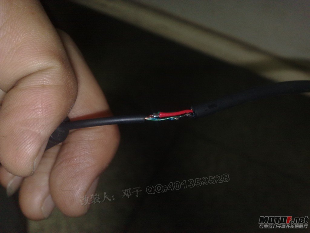

测试可以使用带有3.5mm音频插座的手机来测试。也可以使用对讲机测试(就需要把对讲机的耳机线进行改造后才能测试)
这里特别注意的是,麦克风是有正负极之分的,必须要接正确,否则就会出现无响应。(喇叭接错正负极都是可以响的,只是相位不同而已,要求不高的可以使用,关于喇叭正负极的判别可以百度搜索一下资料,这里就不聊这个了。)

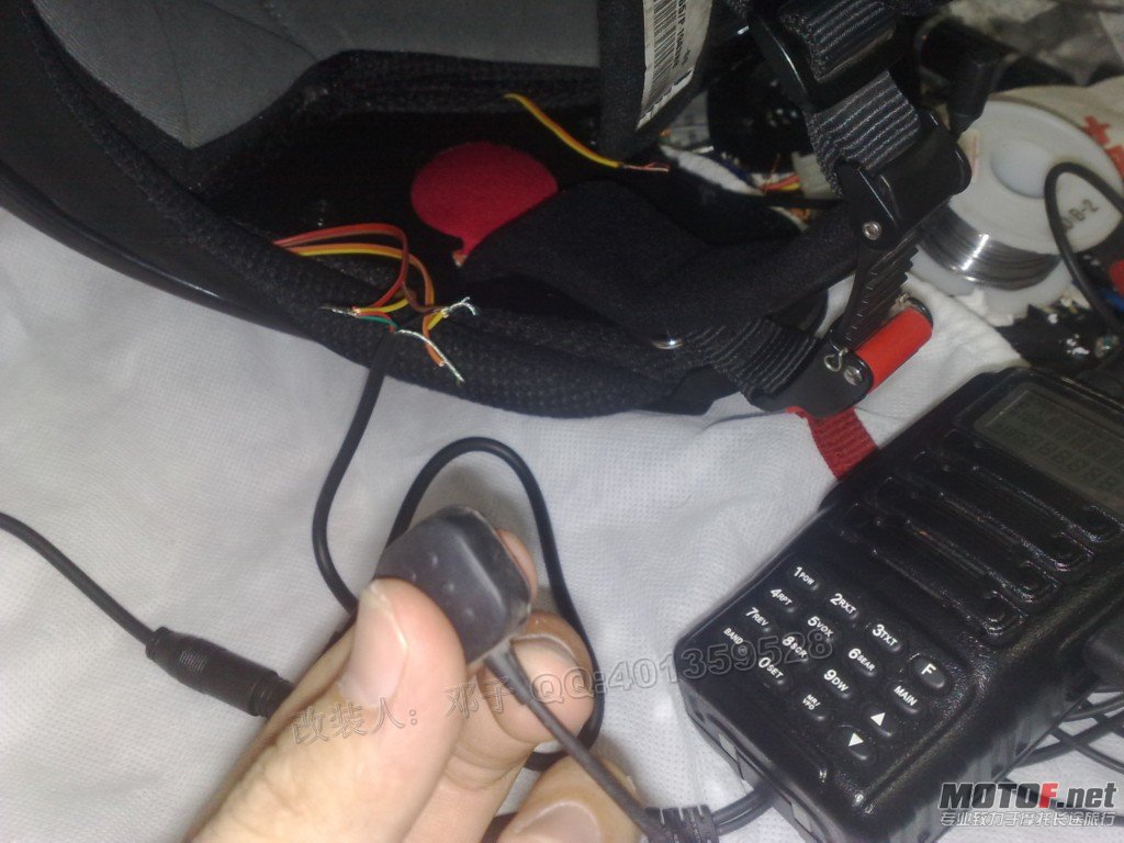

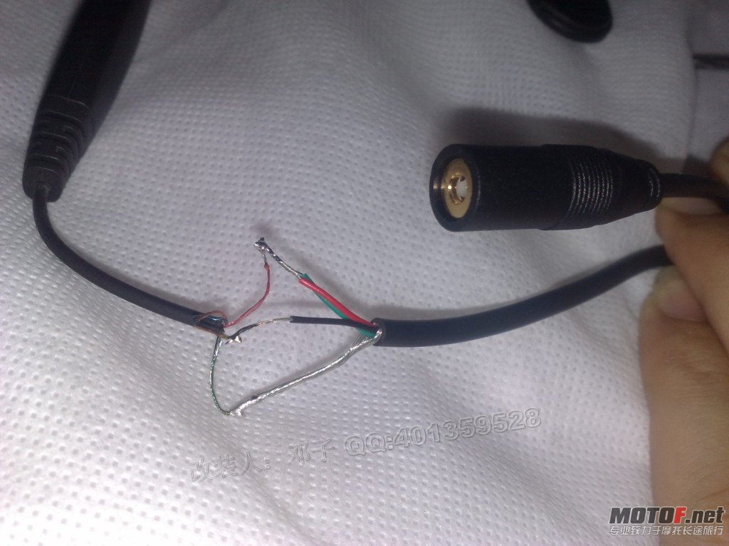

第八步:

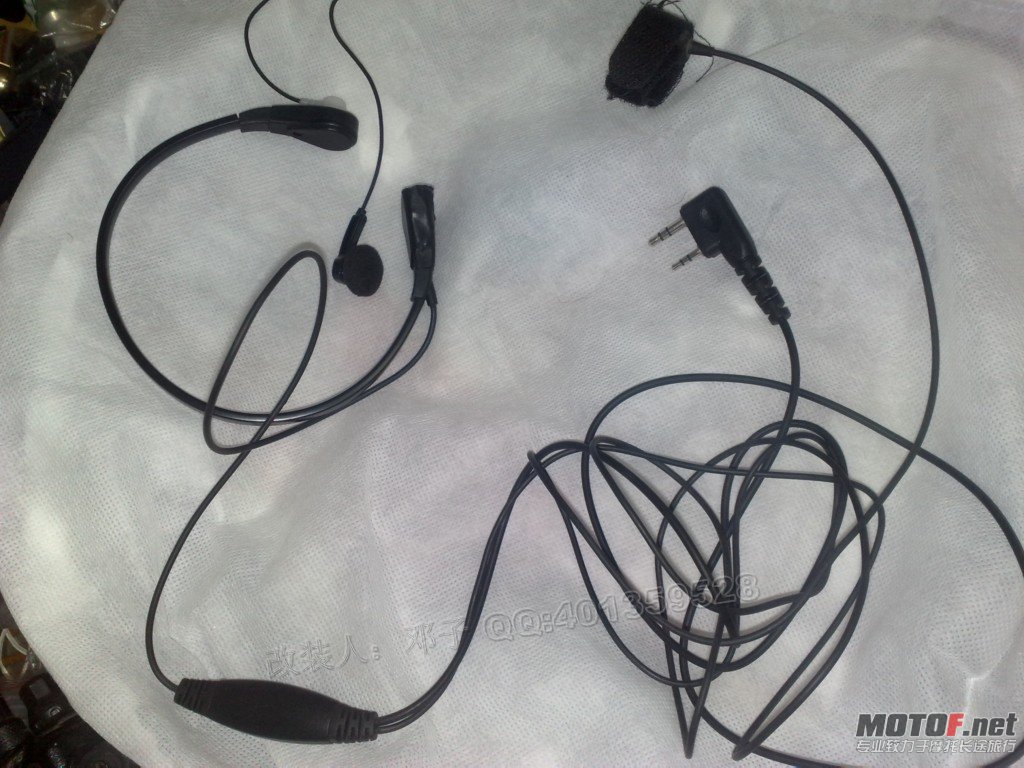

改造对讲机耳机线
因为本次改造的耳机线是喉麦,最简单的方法肯定是将喉麦部分剪除,然后直接焊接上4节的3.5mm音频插座上去。
这里焊接插座之前也要先测量准确原先喉麦的每条颜色的线对应接的是麦克风还是喇叭。当然,焊接之前还是先将线头扭在一起测试准确无误之后再焊接比较好。{:soso_e113:}
待改造的对讲机耳机(喉麦)
线头接好之后准备测试(因为对讲机音频输出是单声道的,所以要将插座的左右声道线并接在一起)

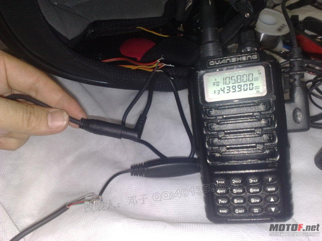

 楼主| 发表于 2012-7-20 22:41:55 | 显示全部楼层
接对讲机测试
先使用对讲机的收音机测试一下喇叭接线是否正常
再测试麦克风(使用对讲机测试的麦克风的话就需要有2个对讲机才方便测试,如果没有2个对讲机那就只能使用手机测试了)

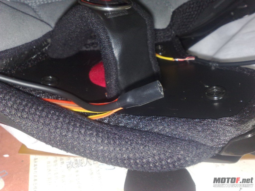

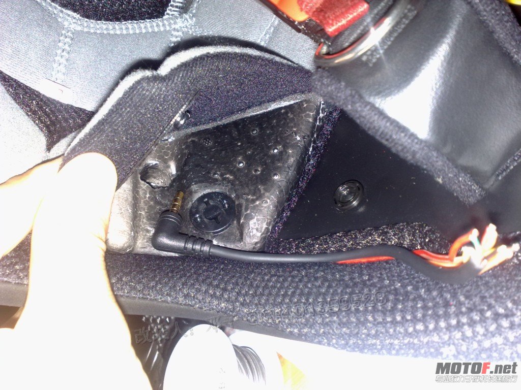

测试各项功能都正常后
第九步:

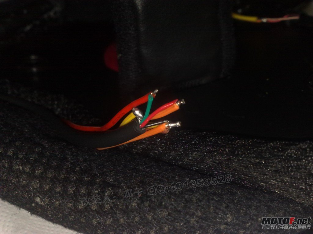

将线头焊接好,并做好绝缘措施,同时采用针线固定所有引线和插头线。
音频插头就放在导风槽内。刚好卡住
用热缩管或者电工胶布将线头包扎好
同样使用针线将引线和插头线固定在头盔发泡胶外壳塑料板上

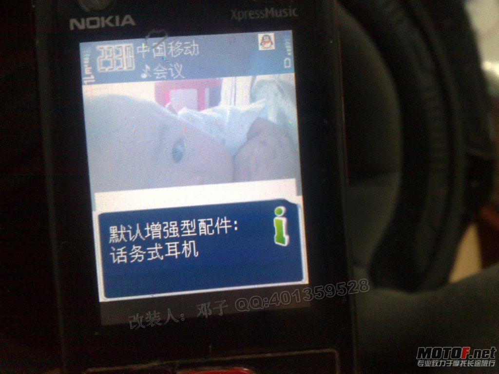

第十步:
最后一步,将耳机线的接头焊接好,并使用热缩管或者电工胶布包扎好就算大功告成了。
接手机之后,手机显示“话务式耳机”说明一切正常
