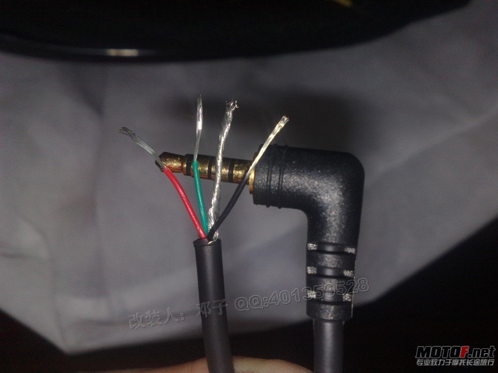

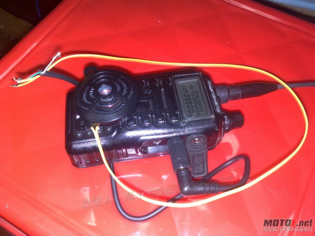

第二步:
将拆出的喇叭焊接好导线后接到对讲机上测试一下声音,没问题之后才可以继续使用。
这里漏拍了一些4节3.5mm插头的整体图,在测试喇叭的时候是将一个2.5转3.5的转接头插到对讲机上来测试的。
4节3.5mm音频插头剪断之后内部导线颜色对应插头位置见下面附件图片

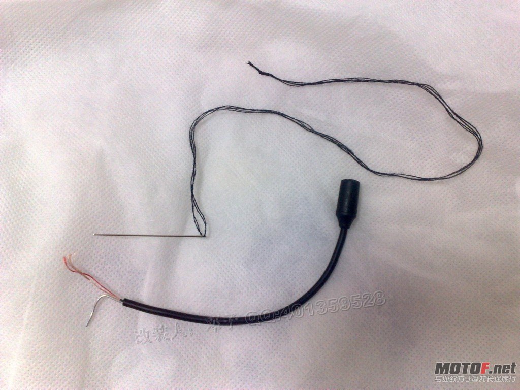

喇叭测试完成之后,就把报废的单耳对讲机耳机的麦克风拆下来(此步骤忘记拍耳机的整体图)。
注意看图片,除了拆出来的麦克风之外,还有一条黑线,那就是普通的缝衣针和缝衣线了。这东西就是用来固定麦克风和导线的(后面有用到)

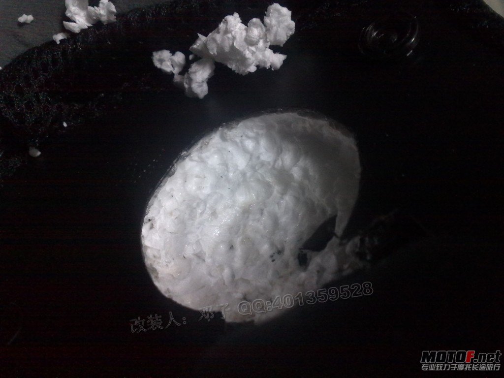

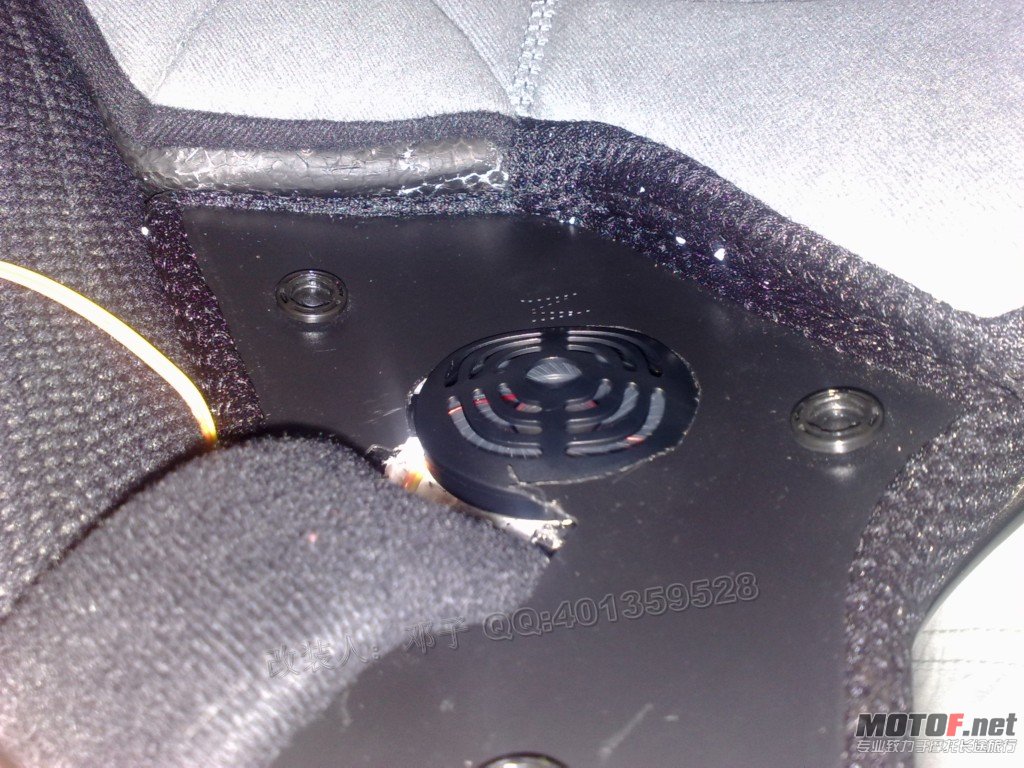

第三步:

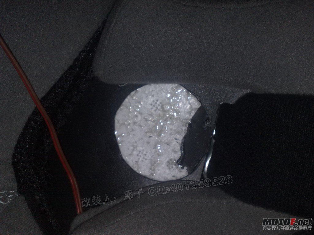

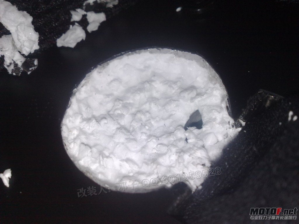

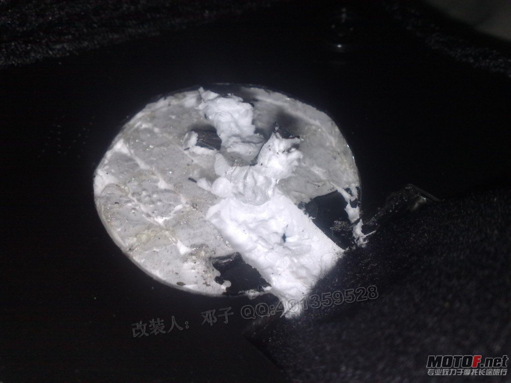

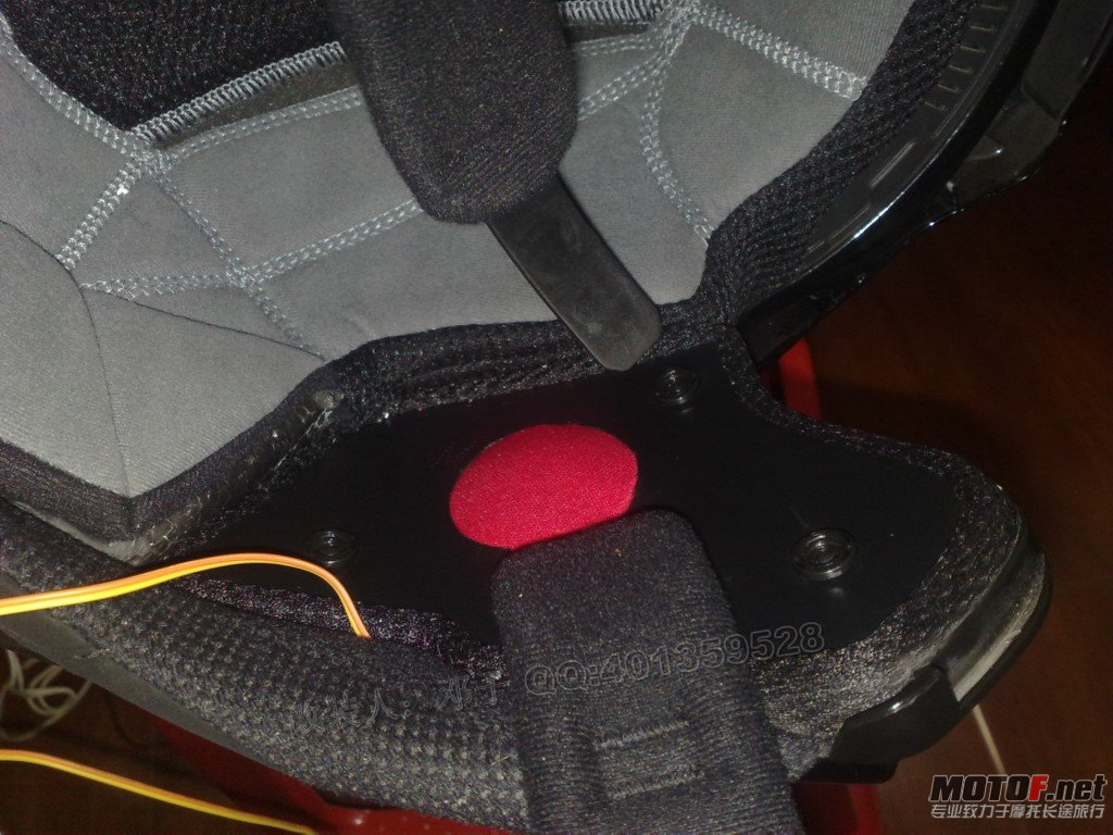

拆卸头盔海绵,挖孔安装喇叭。
这个步骤因为比较简单,所以拍的图片都很少。主要就是将喇叭对准需要安装的位置用尖锐的利器根据喇叭外径画个圆,然后利用美工刀之类的**将头盔塑料盖切割出一个外径和喇叭相等的圆面,使头盔内部的发泡胶暴露出来。

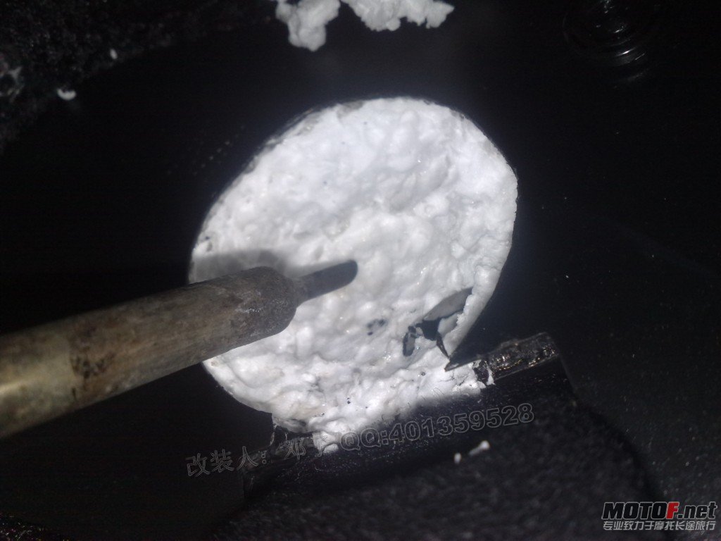

因为喇叭具有一定的厚度,为了不影响喇叭安装后会压住耳朵,需要将白色的发泡胶挖掉5mm左右深度。
挖得够深之后,再利用电烙铁休整一下平面,并将中心位置再加深2~3mm左右,为了喇叭的磁铁能够不会有遮挡。
成型后的样子

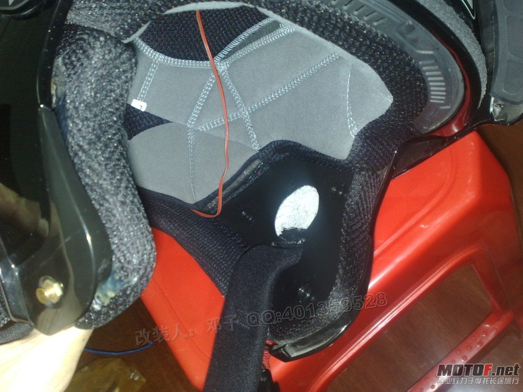

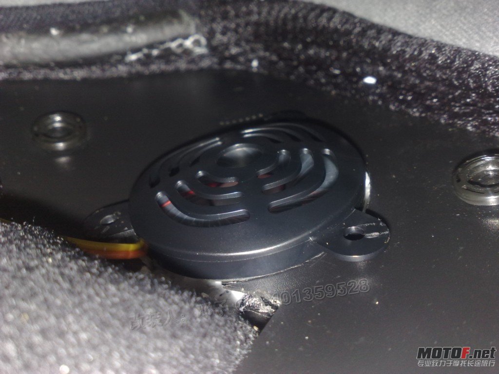

头盔喇叭位置挖好之后将喇叭放上去测试一下看是否到位,如果深度和外径不太够的话可以及时休整。
 楼主| 发表于 2012-7-20 21:54:31 | 显示全部楼层

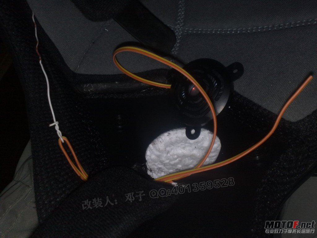

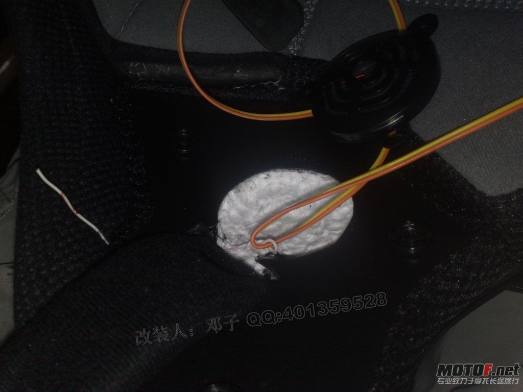

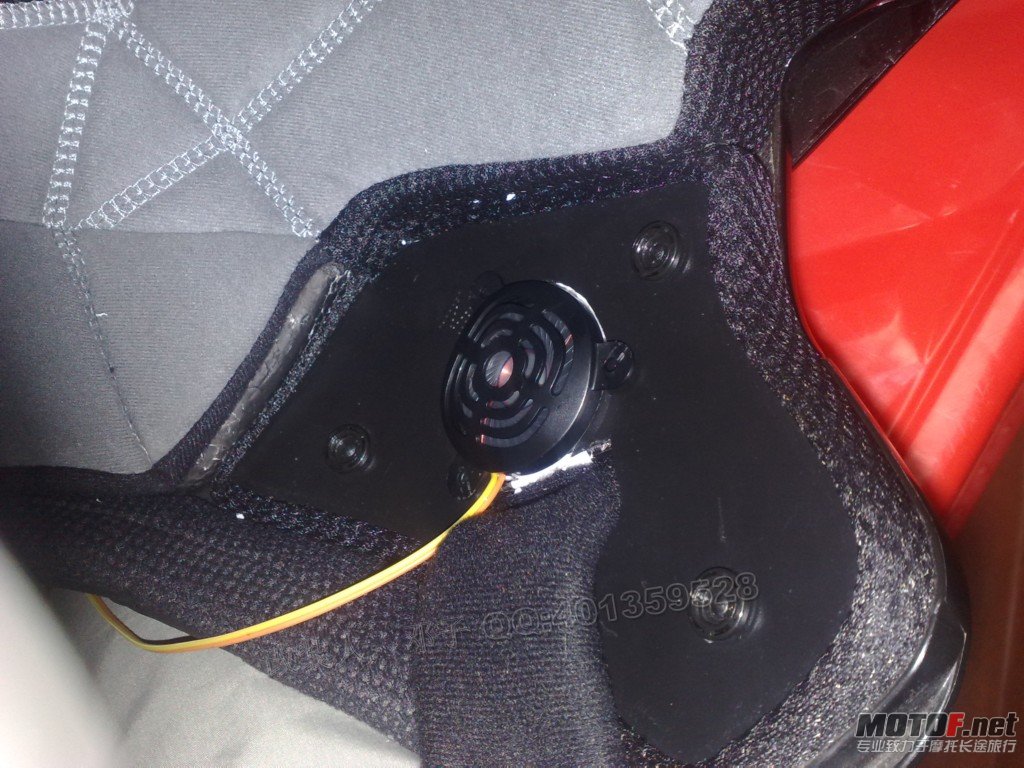

第四步:

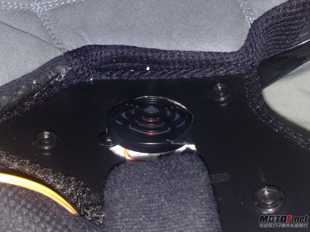

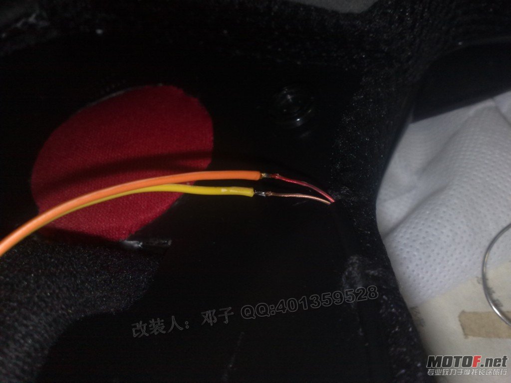

经过比对,头盔上挖的口能够完整放入喇叭之后,在头盔发泡胶内部先穿一条铜线(我使用的是网线拆出来单条铜线)来帮助完成喇叭线的布线。(这里不知道怎么描述,看图就明白了。呵呵)
喇叭线穿好之后就将头盔塑料掀开一些,将喇叭放入刚刚挖好的凹槽内
 楼主| 发表于 2012-7-20 21:59:40 | 显示全部楼层

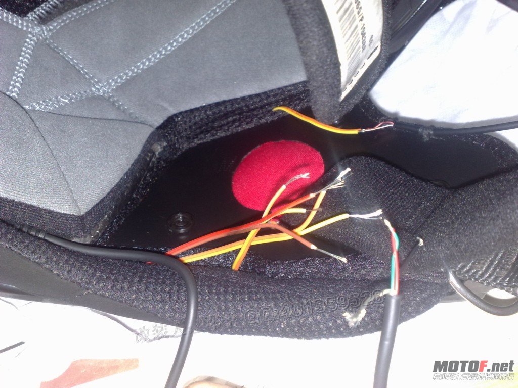

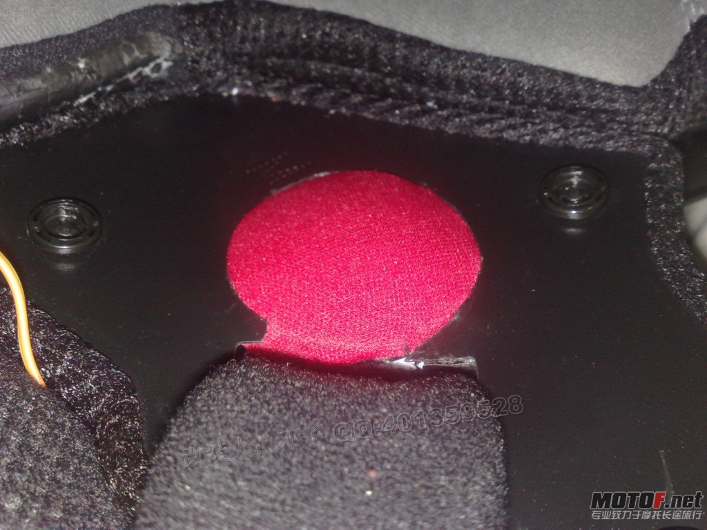

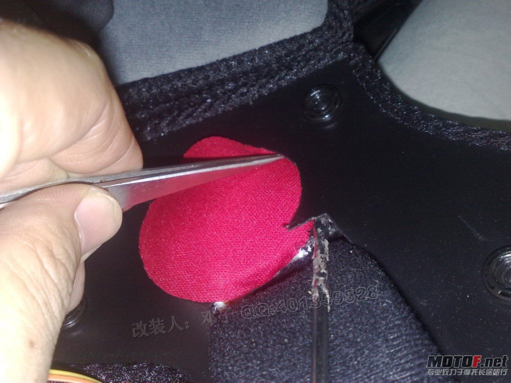

第五步:

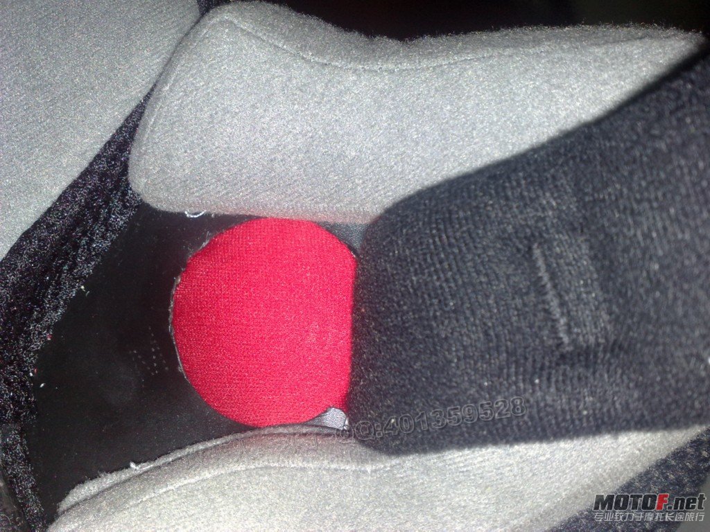

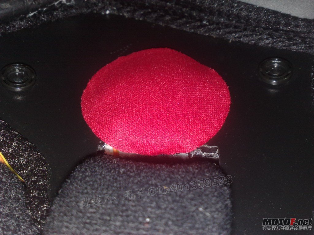

安装喇叭面罩。

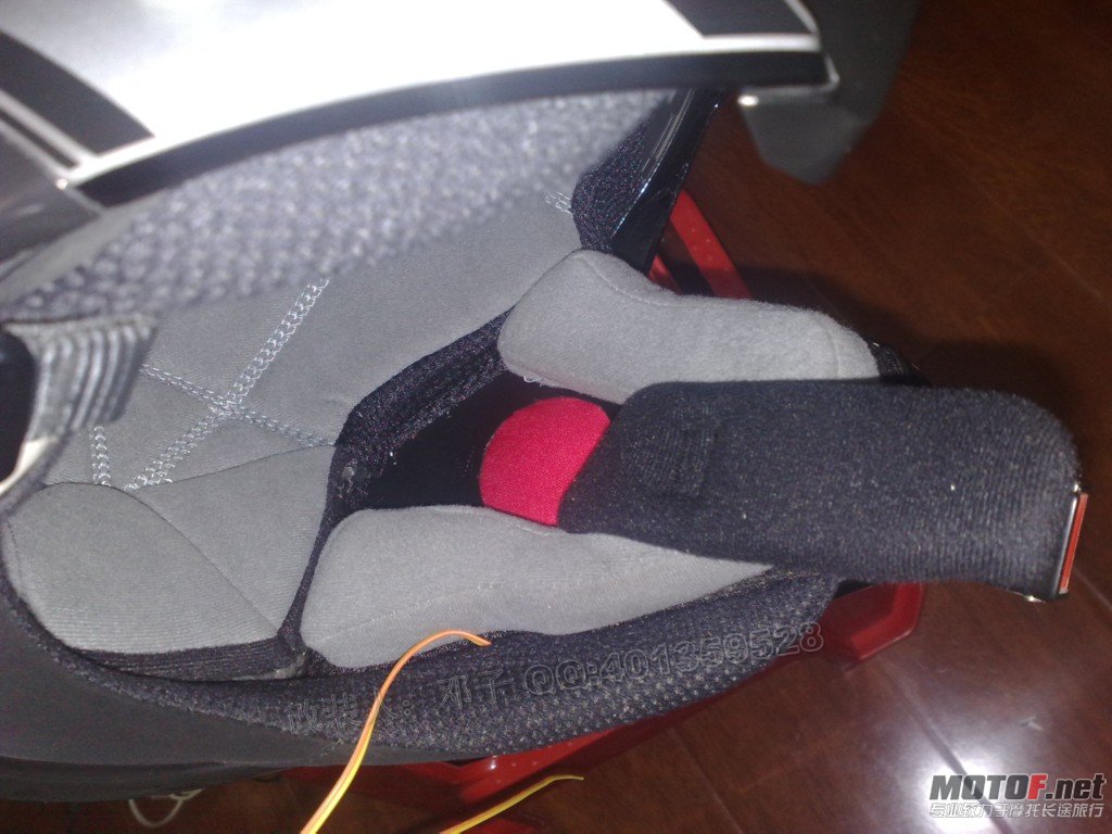

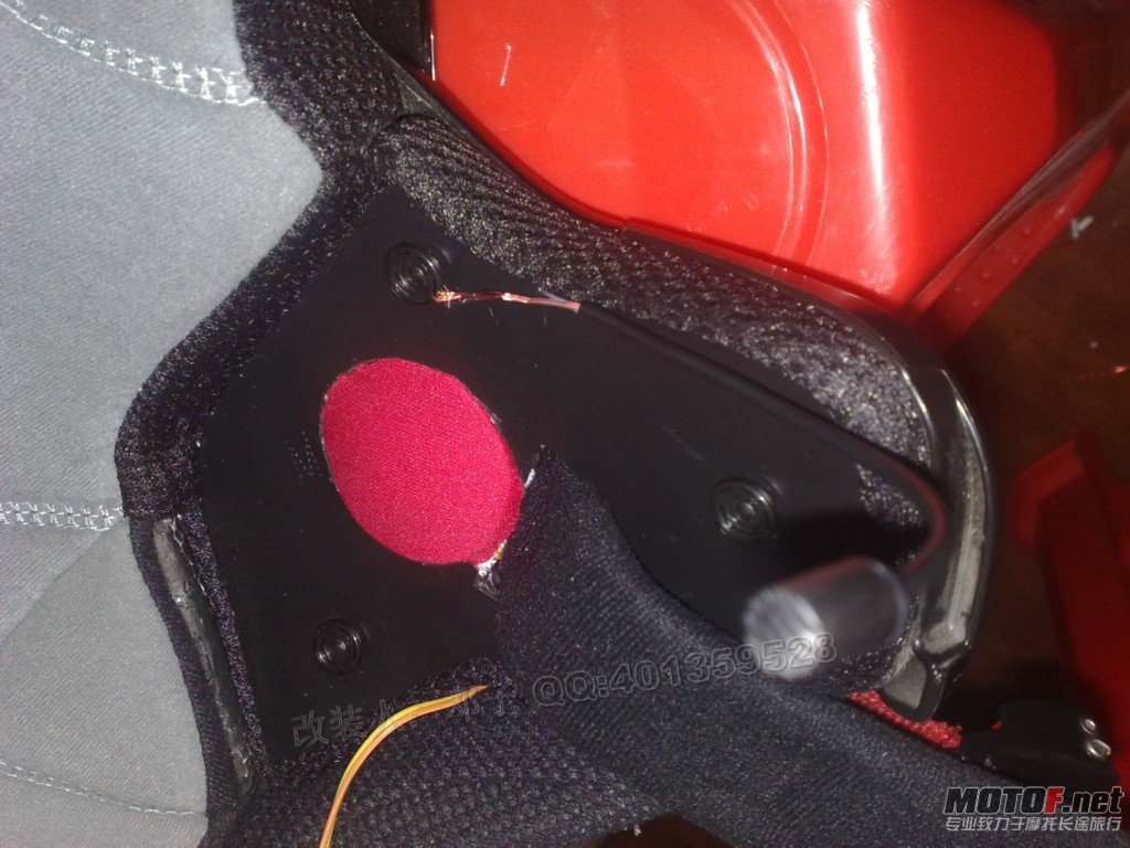

将之前拆下的那块红色布块安装在喇叭面上,一来可以美观,二来可以遮挡灰尘和杂物,防止灰尘和杂物进入喇叭振膜表面音箱发音。
把脸腮的海绵安装上去看看效果
貌似还不错。呵呵
 楼主| 发表于 2012-7-20 22:11:48 | 显示全部楼层
另一头的喇叭也采取相同的方法安装,这里就不再重复描述了。

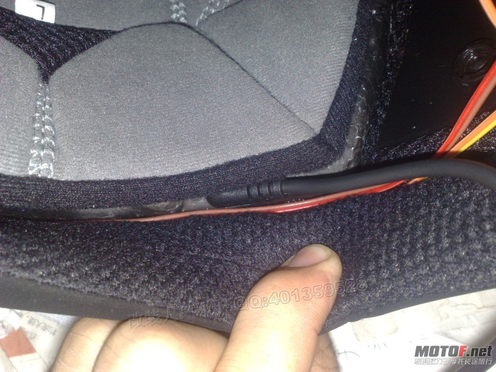

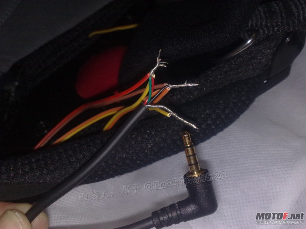

第七步:
接3.5mm音频插头测试
这一步就不好描述了。总之就是按照之前的电路图来接就没错了。
音频插头的安家位置
插头各线对应的颜色
所有线头都接好之后的样子(准备测试的样子)
