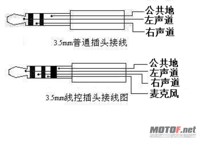

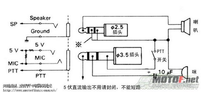

改装前要了解到MP3、手机这些外设的耳机插孔的接线方式和对讲机的插头的接线方式(我是以全胜TG-UV2做改装的,不同对讲机的插头接线方式可能存在差异)
MP3的插头属于立体声输出的,插头是3节的,而手机的3.5mm插头是4节的。那他们之间的差距在可以对比出来了。
普通立体声耳机和手机耳机插头接线图如下图:
上图的插头涵盖了市面上绝大部分放音设备的插头。

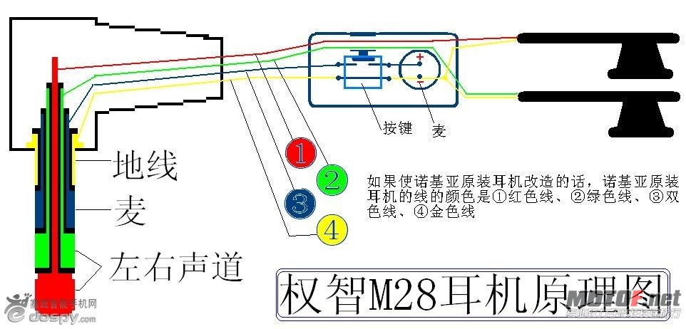

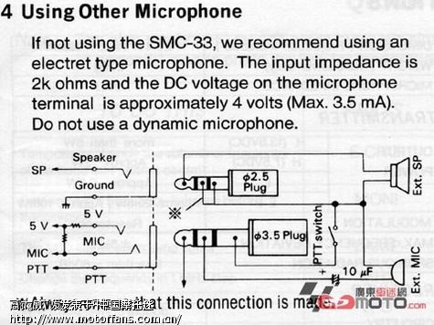

那对讲机的插头接线方式又是如何呢?
经过搜索和测量验证,对讲机的插头接线方式见下图:
对讲机接线图
对讲机接线图
有了以上的接线原理图就可以照图施工了

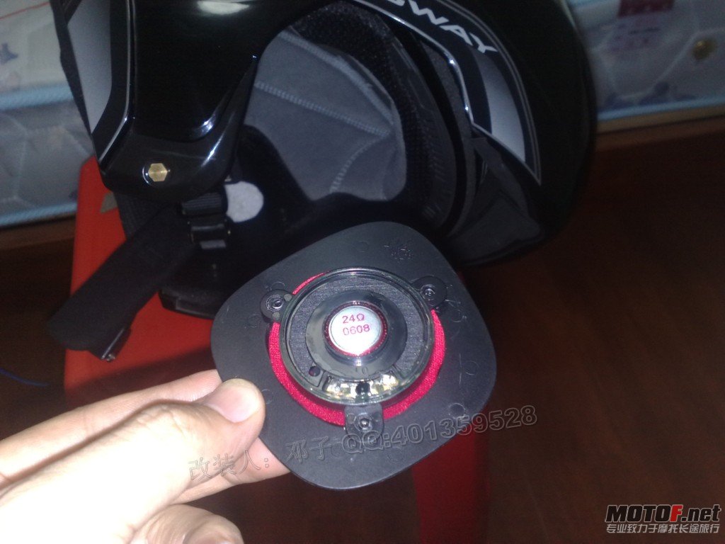

由于对声音有一定的要求,此次改装购买了缤特力A550 耳机拆机单元,喇叭直径40MM,阻抗24Ω(欧姆)。
麦克风则从另一个报废的单耳式对讲机耳机拆出来使用。

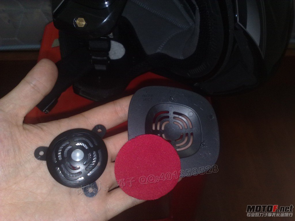

首先第一步是将购买到的拆机喇叭单元外壳拆掉
拆机喇叭
拆机喇叭
拆机喇叭
拆机喇叭
将喇叭从外壳中拆出来
