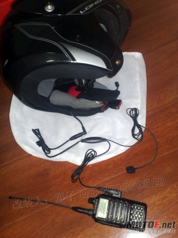

第一次在摩托坊发这个类型的帖子。多多包涵哇{:soso_e112:}

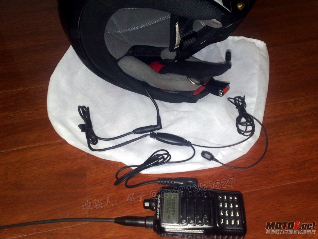

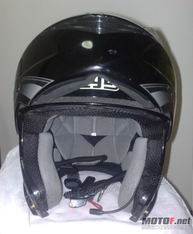

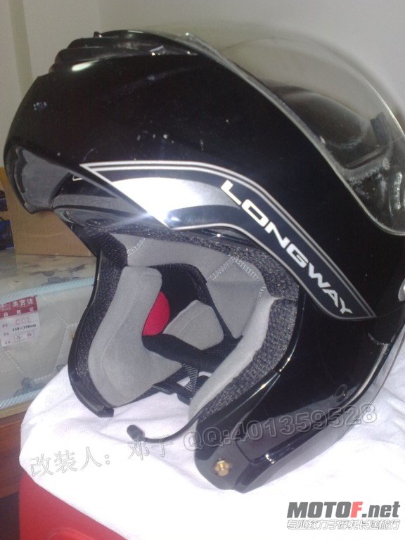

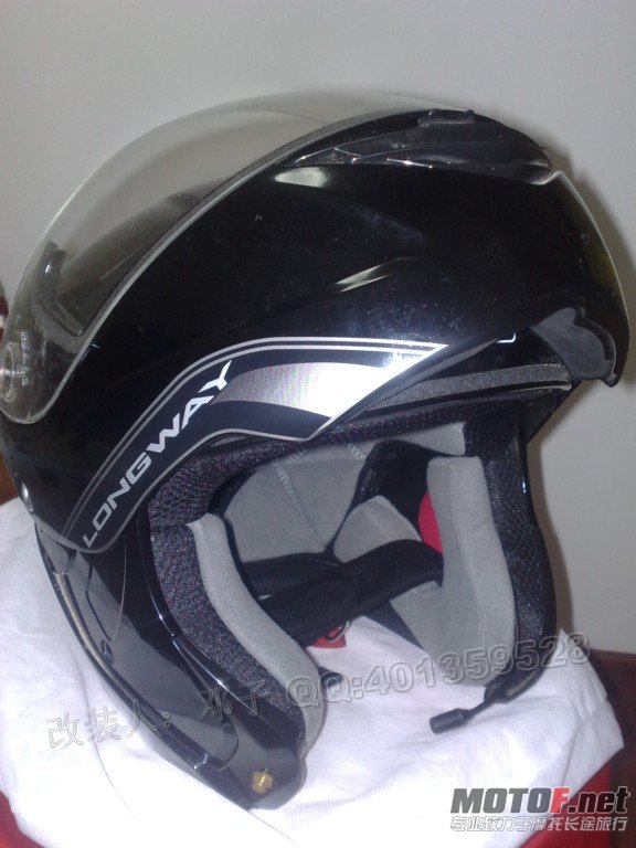

我们经常出游。都必须用到对讲机,市面上成品耳机戴在耳朵里时间长了之后耳朵就很累,加上对讲机的耳机质量也太差,为了耳朵更舒服、声音更甜美,改装头盔内置式喇叭已经是唯一的出路。
改装的目的也油然而生
1、改装后不影响头盔佩戴;
2、费用不能太高,同时兼顾音质要好;
3、能够兼顾蓝牙、MP3、MP4、手机最好;
4、方便拆卸,不影响头盔整体外观、头盔安全不打折(允许轻微打折)。
经过试验、改进,最终选择头盔加装4节3.5mm音频插头引出线作为头盔与外部设备连接的方案。(以前试过在头盔上安装4节3.5mm音频插座的方式,此方式有些头盔不方便改装,加上插座质量不好的情况下容易损坏造成返修麻烦,所以后来还是取消了)
改装需要的配件如下:
拆机耳机喇叭单元2个
4节3.5mm延长线(一个公头、一个母头的那种)1条
最后:梅州本地都使用相同方法改过的车友兄弟回帖跟进吧{:soso_e113:}
先上几个改装好的成品图,有空再一步步发细节改装流程
欢迎大家一同参与、讨论、更新
201207101848.jpg 201207101849.jpg 201207101851.jpg 201207101854.jpg 201207101858.jpg 201207101861.jpg 201207101866.jpg

我的头盔是用森海塞尔PX100的单元DIY的,没有对讲机,因为很少组队!所以连接SONY BT-30 蓝牙耳机,平时上下班听听音乐,有电话来时也不会担误!
过程没拍下来!改天拆开拍照再发上来!

动一下手的确能做得到哦,问题是怎么操作切换讲话那个按键。
