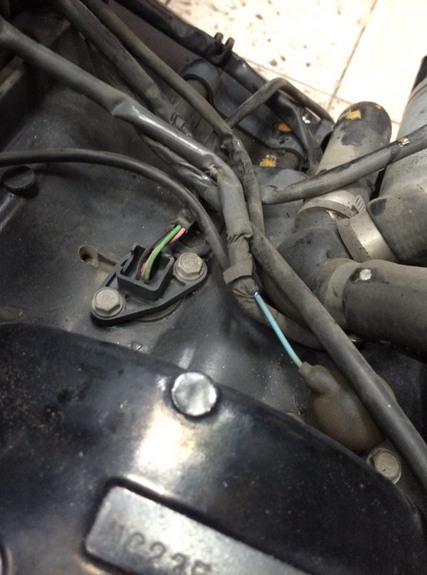

如果不是速度传感器问题~~~~开阀器有没问题就不知道了!!!开发器要800到1千左右呢!!!!
发表于 2016-9-17 08:58:34 | 显示全部楼层
这就是CB400入代的速度传感器了!!!有三条线,黑的粉的绿的!!!旋两个螺丝就下来!!!但是速度传感器上方的化油器还有空滤会比较难拆,如果你油箱都没拆过的话,那还是叫师傅帮你拆吧,算些钱给人家就是了,免的拆坏了,油箱左边就有两条油管,一条大一条小的,右边有个插口是连接仪表的,插上才会在转速表下方那显示油量多少格,现在也需要拔掉,别硬拔,自己不懂的拔还是让师傅来,我是看多了,像这些都有经验了,油箱后方还有个最大的螺丝需要旋了~~~这个应该是拔油管后就得旋或者拔油管前就旋出!!!!要不感应油量那条线就不好拔了~~~等会油箱也取不下来了!!所以该旋的螺丝都得旋!!!其余的我想还是让师傅来!!!自己搞的脑袋大!!!!!还有你的速度传感器接口要拍照给那卖家看看~~~听说有两种接口的!!!!买错了就郁闷了!!!

如果6000左右 快要开阀的时候,油门有发吐。就是速度感应坏掉,导致无法改变点火时间。

你这个速度传感器问题比较大~~~貌似4代的CB400没人问速度传感器问题,还是我们没碰到,可能一代一代变的更好了~~没这个情况了吧!!!!
