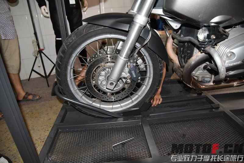

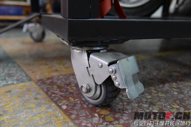

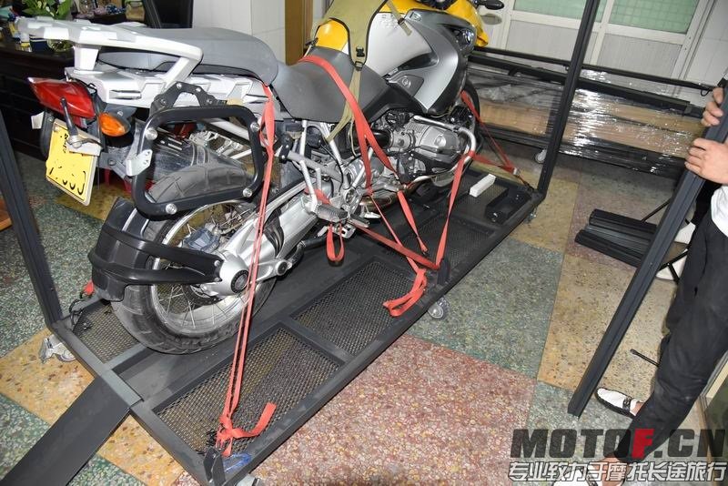

升级新版本添加了固定摩托车轮的套件,面板添加加强筋,每个主框架的交叉处都添加了固定环,铁箱的轮子也换了目前最好的轮子。
再示范一次装车的过程
先锁定轮子把车推上去或者开上去。
 楼主| 发表于 2015-8-18 17:10:08 | 显示全部楼层

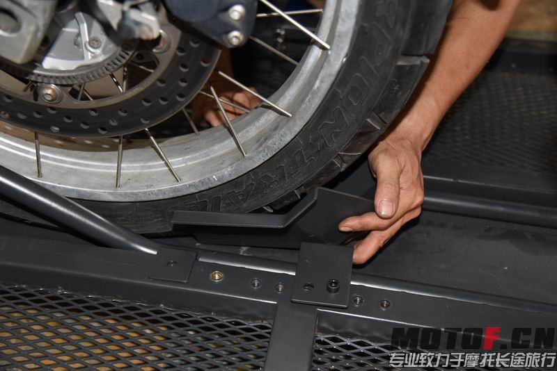

先把车轮向前推点,套上后面的卡槽,再后退一下,就可以和后面的兜比较吻合,固定兜直接插进去就需要抬起车轮,车子重就用先前进一点塞进去再后退一点倒回来的办法

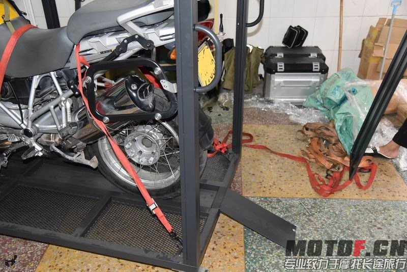

车子充分固定后再插入柱子,建议前轮要捆绑好,不能让前轮前后移动,物流中的货车急刹车的时候,爱车就会有惯性,直接用带子绕多几圈把轮子固定在固定兜上,或者垫上软布再缠上铁丝。

轮子选用了目前最好的,转向轮的位置上方应该是安装护手的,带护手的支柱有多两个孔的

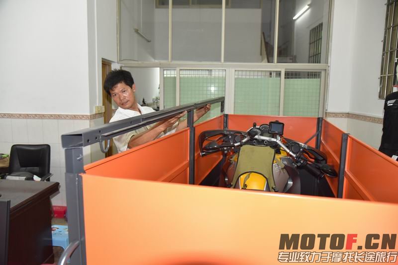

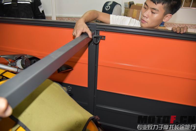

柱子装上后,再插入面板,升级后的面板都带了加强筋。
面板都装上后,就装上两根最长的在上方,再插入侧面的

再装中间的槽钢
然后逐个上螺丝固定

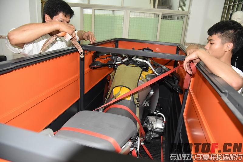

在面板插入前就要充分利用下面的固定支点和爱车交叉捆绑固定好,面板全部插入后就再固定上方的支点。大威这里没有全部固定完毕,只是暂时示范了一下,车友们需要再加固到让自己放心为止。
1200GS需要叉掉风挡,车把放松螺丝,向下掰,就可以装得下,1200GS的大护手胶壳有阻挡,需要拆卸或者把车把独立用多层软布包装好再固定再车头附近,务必固定稳当。
因为箱子是经过计算过的,尽量不超过三个立方,如果加宽些,就会超过三个立方,比较严格的德邦物流就不会马上发货,需要转移到总仓库,等候其他大件物品再一起走的。其他物流就没有那么严格,可以及时发出。
