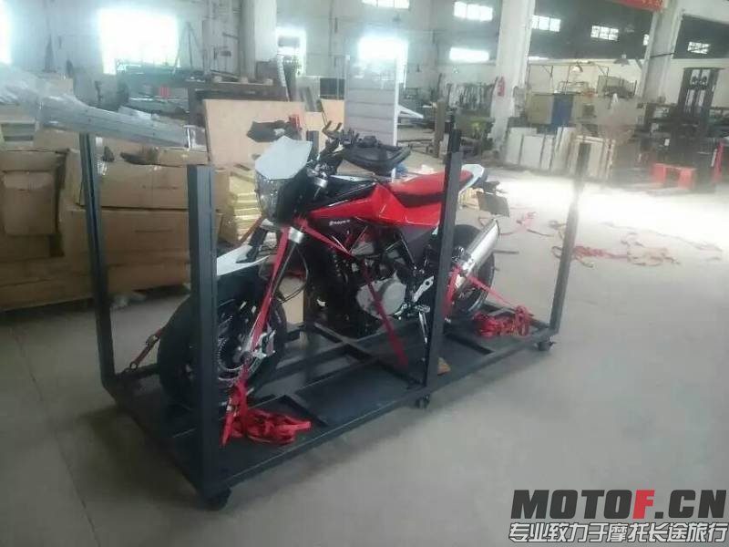

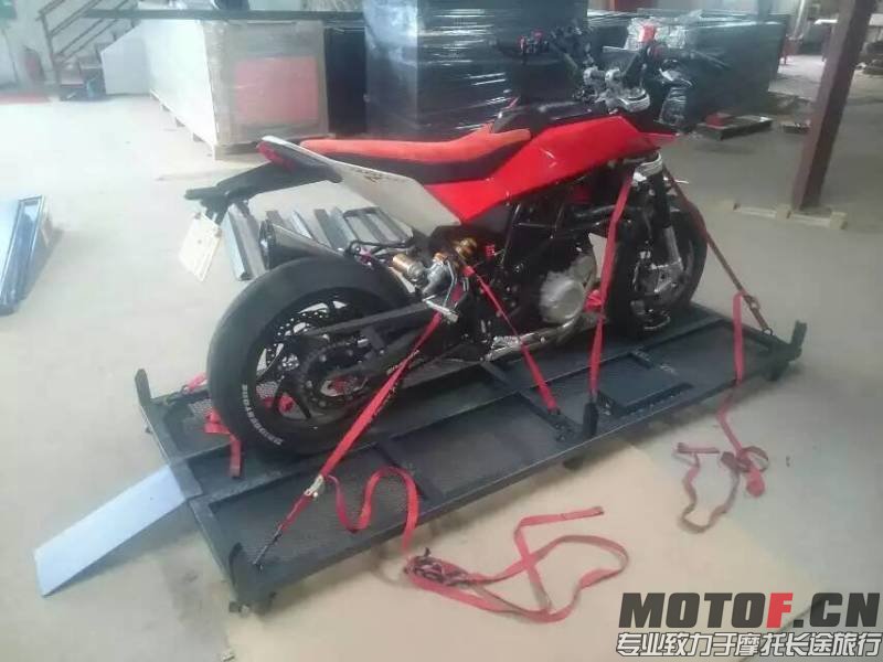

     以广东车友为例,想去西藏,全程来回需要一个月的,不是一般人有这么多时间,精华路段是G318,可以先把爱车装入运输箱,很容易固定,建议用专业拉带,应该是必须用,带金属绞盘转齿收紧功能的,车头前三星位置左右拉紧,车尾左右拉紧,中间左右拉紧,这车就雷打不动了,叉车操作上物流车,提前一周左右找物流先把车发到成都,人坐飞机到成都再出发,第一种方式:从成都到拉萨一周左右,再从拉萨走青藏线或者滇藏回到成都,一周左右,合计两周可以完成进藏两个经典路线,第二种方式,自己只有一周左右的时间,也真太可怜了,但是又太想完成心愿,最节约的方式如下:爱车物流到成都,取车,再把箱子接着物流到拉萨,跟着叉车操作转发另一个点,只骑318这一段,人车到了拉萨,再把车发回广东,人从拉萨飞机回来,这种方式是最节约时间了。

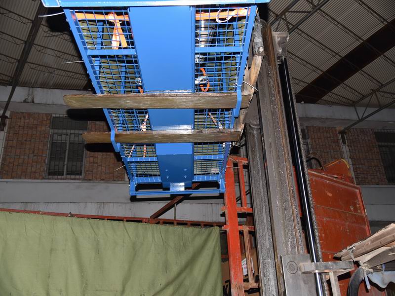

      折叠运输架,可以折叠存放不占地方,还可以完美叠两层运输,因为顶部钢管可以和上面运输箱的底部刚好可以套入,加强的顶部有粗钢丝网面,套上帆布套后上面放其他杂物完全可以。
       为何选用帆布套,因为防雨,也耐磨,不容易破。

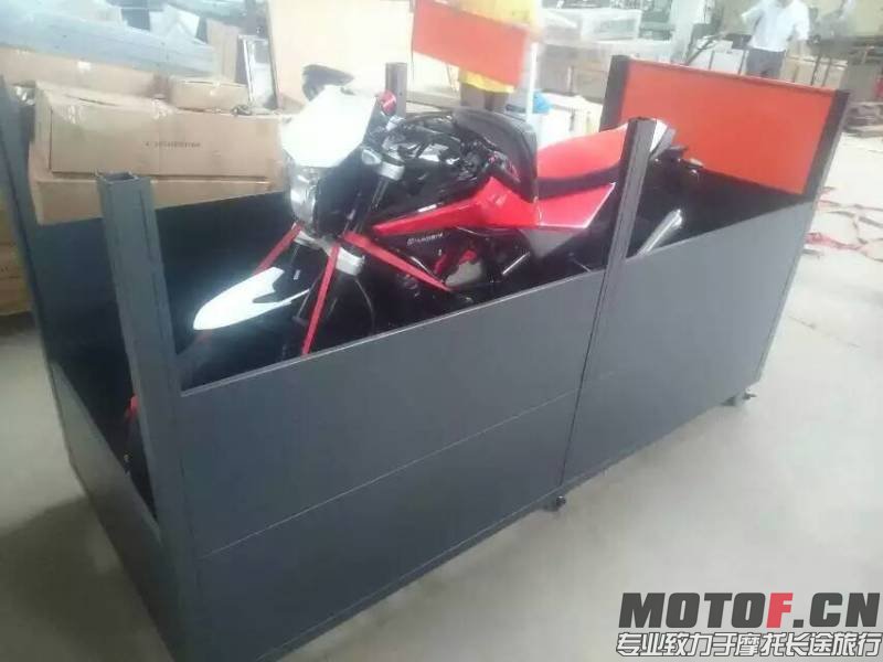

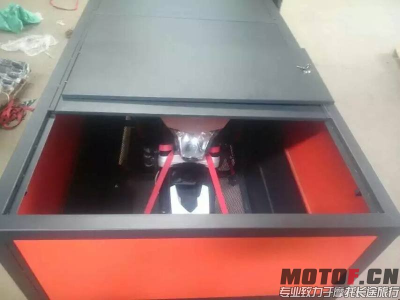

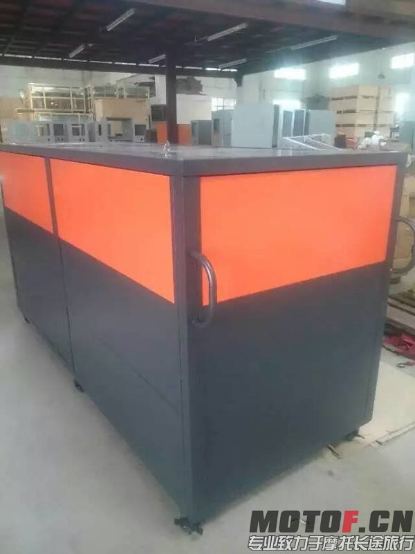

      有很多车友平时忙于工作,经过多年的打拼,拥有了心仪的机车,想去自己梦想的地方骑行,却不能全程来回骑行,这种人群平时都很忙的,有可能时间不够,大半时间会浪费在来回的路上,开始有车友打箱子发物流,一个木头箱子弄好也要八百左右,来回都要一千多,一次性消费,拆装麻烦,还浪费。
    如果爱车用一个好用的,可以反复使用的机车铁箱子发物流,人就飞机来回,省下时间和精力留给精彩旅途,这样的旅途就轻松多了。
     下面这个铁箱子拆装方便, 用料扎实,主要框架用4cmX4cm的方钢,135公斤。
    还有些实用性的细节需要车友多多指教啊。

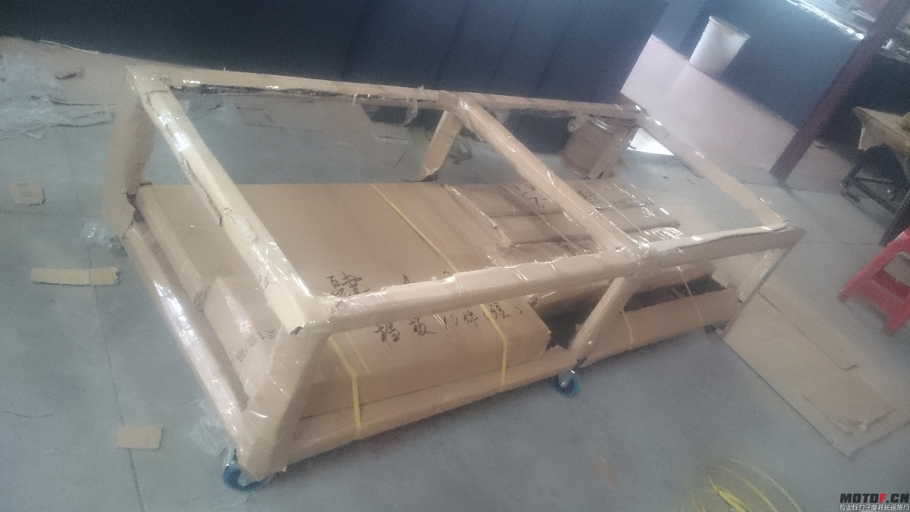

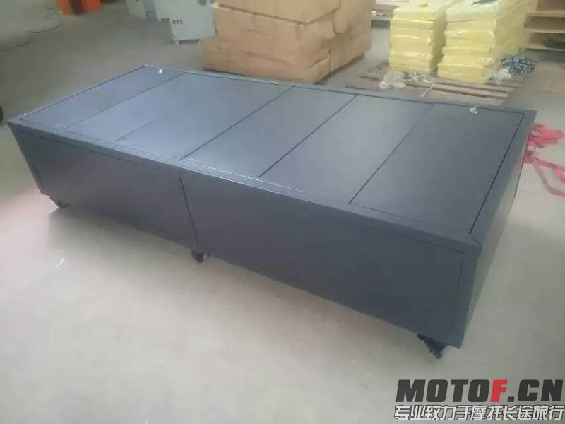

变形成下面的模样发物流最可靠,硬朗的边框在外面,面板分类包装在里面。

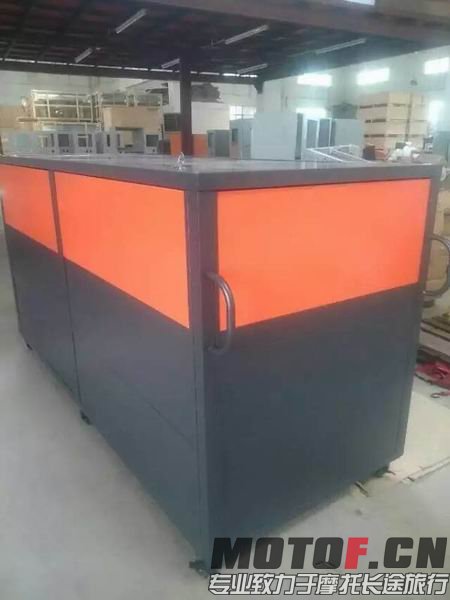

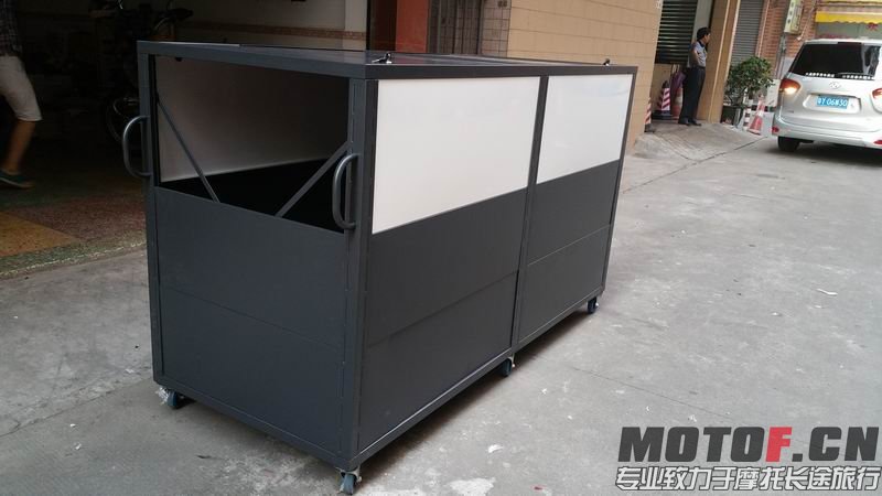

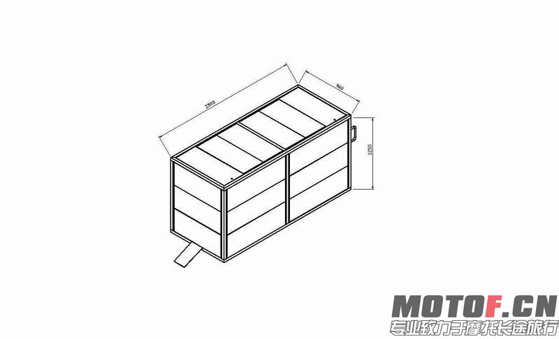

  这也许是目前国内最专业的远程摩托托运铁箱子,让您的爱车有最专业的保护。
一个人可拆装,外部没有罗丝,整个箱如果锁住的话外面是不能拆的。 除了加大型号的哈雷,每一款车都可以放入,宝马摩托1200GS大鸟只需要拆风镜和后视镜就可以了( 目前一个尺寸,大号的哈雷或者印第安可以另外订造),总体积是2.96立方,刚好不超过限定的3立方,超过三个立方物流公司就只能到总站,要等其他大型物品到了才能一起发的, 内笼长222cm,宽78cm,高120cm。

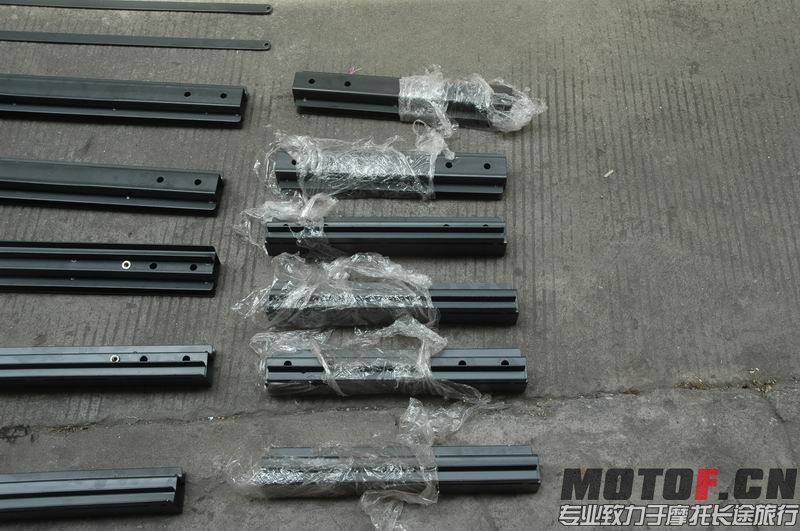

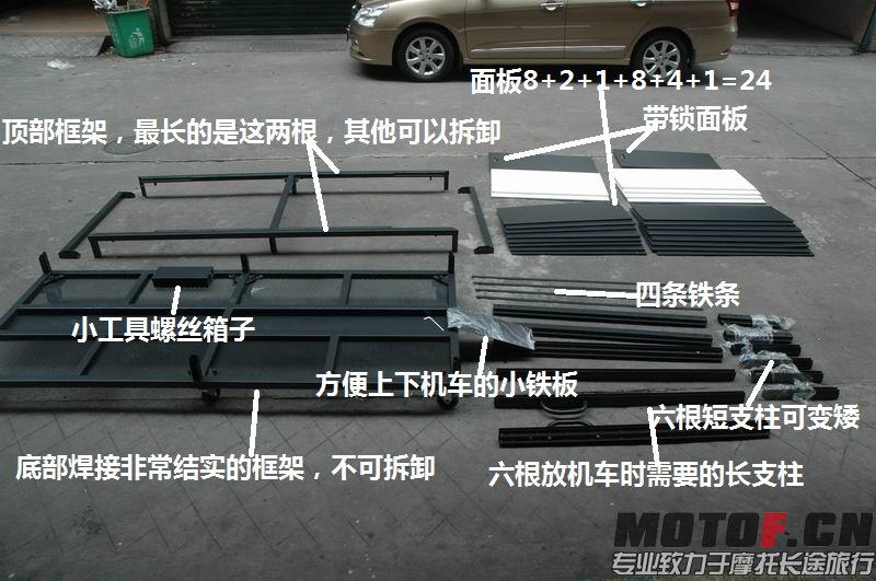

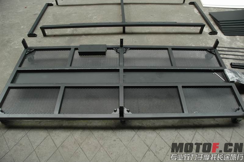

主要零件如下:
底部是一整块(不可拆卸),其他的都可以拆卸,盖子上的框架,六根长支柱(装机车时需要长的),六根短支柱(发物流时安装使用,把箱子变形变矮,或者变形成矮的宠物屋,有车友说可以养狗,哈哈)四根细铁条,面板8+2+1+8+4+1=24,其中两块带锁。一块方便机车上下箱子的铁板。

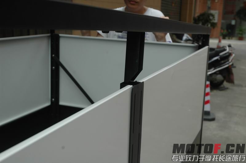

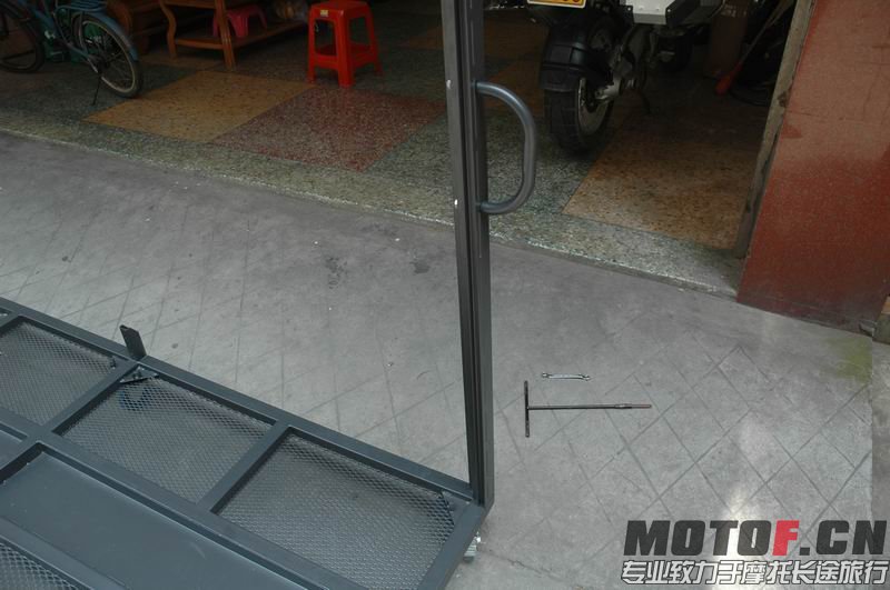

先看装车的顺序:
爱车推上去后再固定各个角落

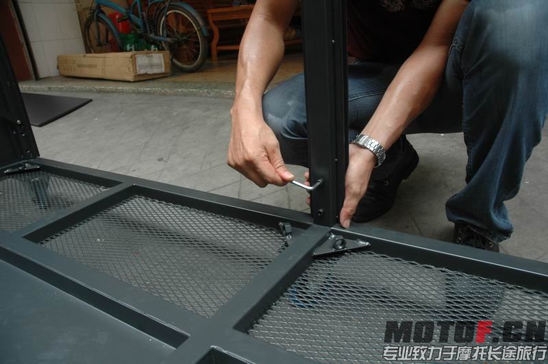

再插入六根长的支柱,下面需要上好螺丝加固拧紧,不然支柱容易晃动

这是用六根短支柱变形成矮的模样,有车友说平时可以养宠物,做狗窝,哈哈

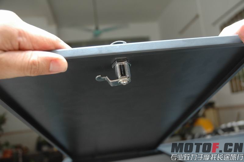

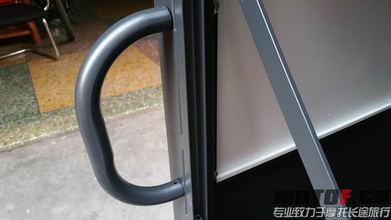

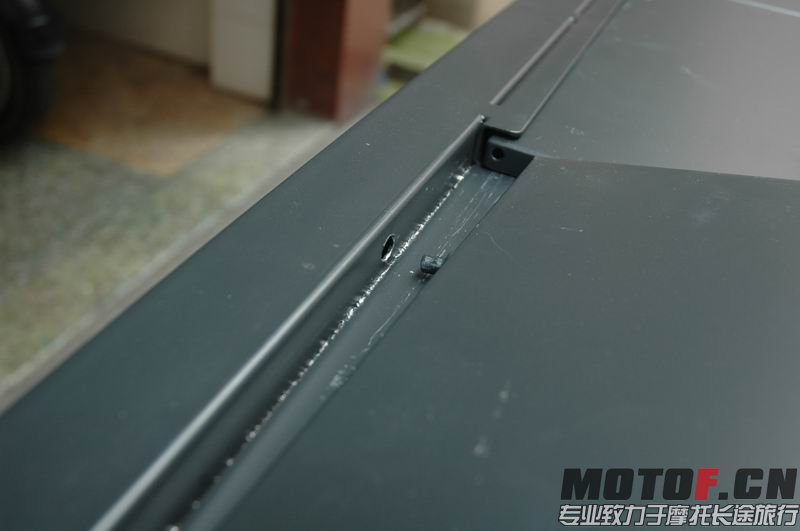

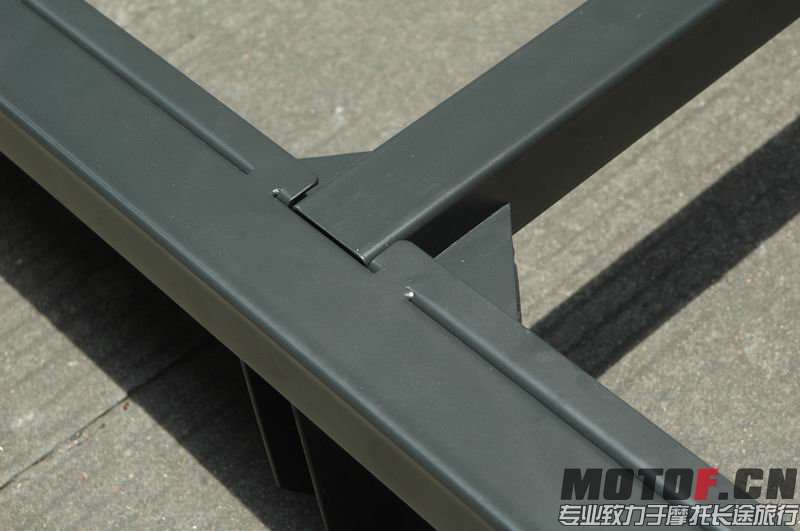

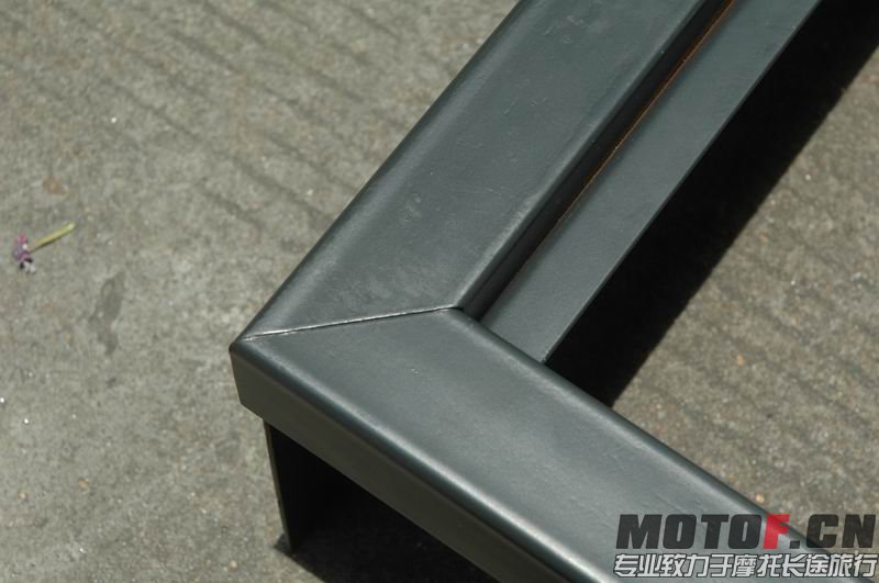

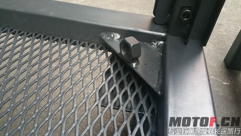

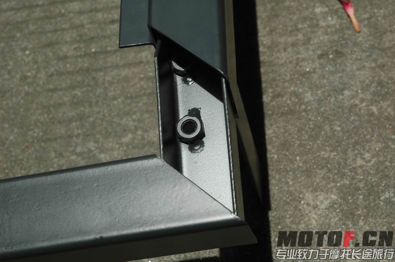

做工细节

下面是大威亲自安装的过程:

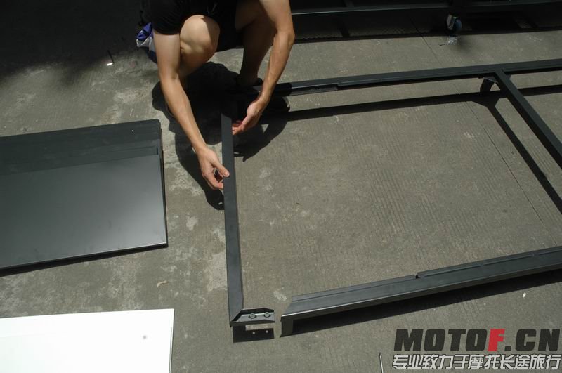

 楼主| 发表于 2015-7-5 09:22:10 | 显示全部楼层

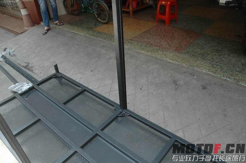

顶部框架

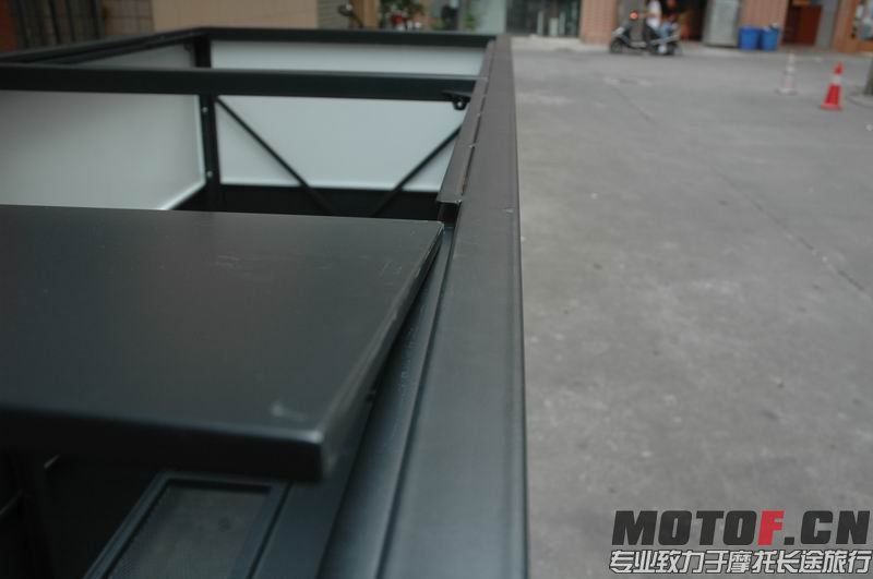

放入面板
