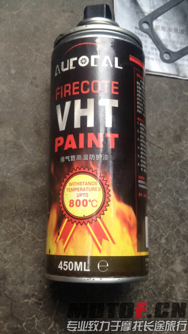

缸垫喷漆,但是这次所选的是高温漆不易起皮
 楼主| 发表于 2015-5-23 13:05:52 | 显示全部楼层
前几次喷排气管剩下的,效果很不错25元一瓶
 楼主| 发表于 2015-5-23 13:06:39 | 显示全部楼层

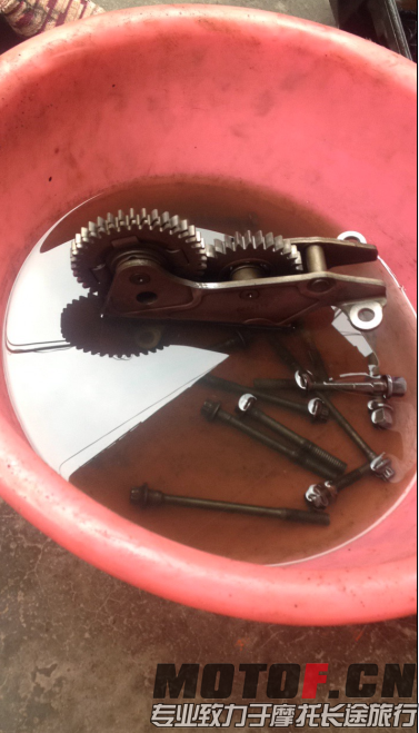

过桥齿轮检查,清洗油泥
 楼主| 发表于 2015-5-23 13:07:32 | 显示全部楼层
