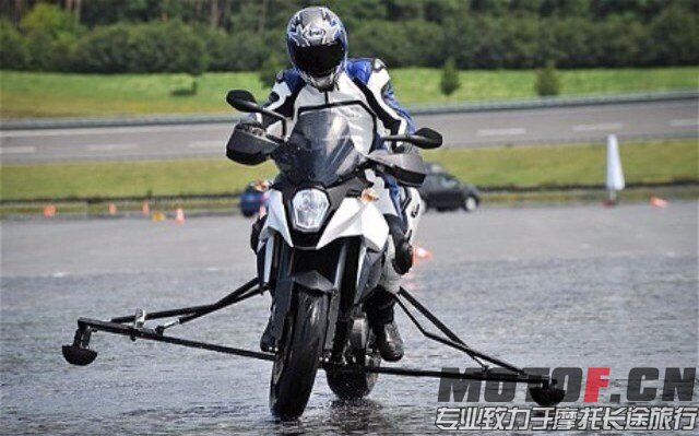

    但在恶劣路况(湿滑,结冰,霜冻,砂石)下。因为地面不能提供轮胎足够的摩擦力,大力前刹很可能导致前轮突然失去抓地力,导致摔车。
    在这种情况下,均匀的同时使用前后刹车,均匀的使用前后轮和地面之间不多的摩擦力,可以安全的帮助车辆减速。
