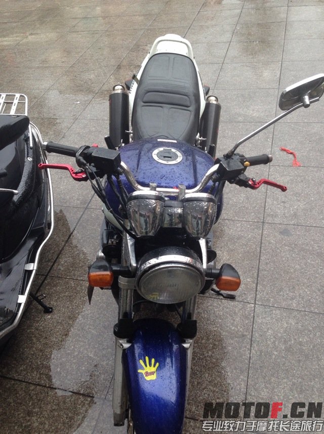

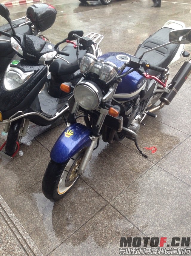

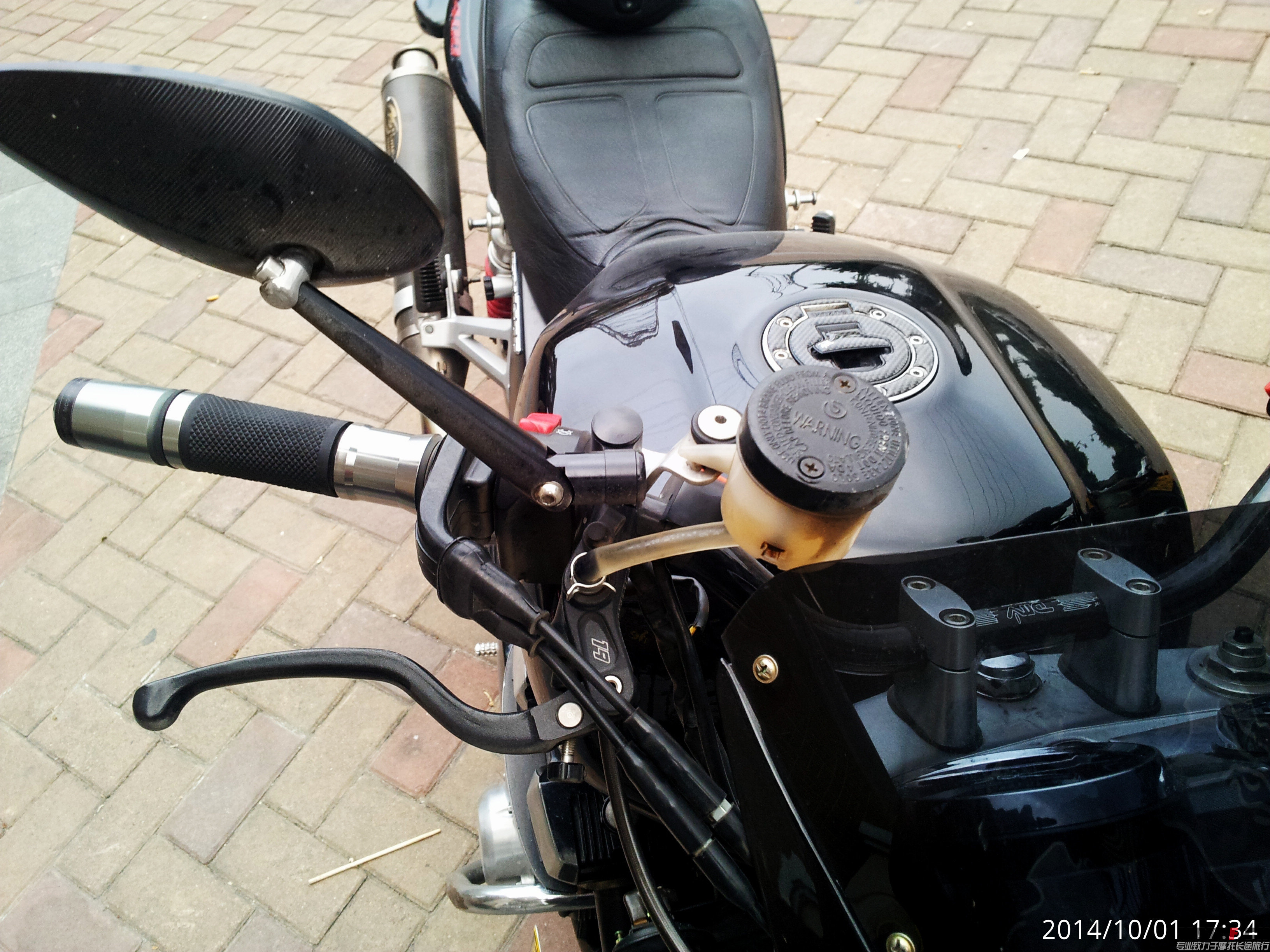

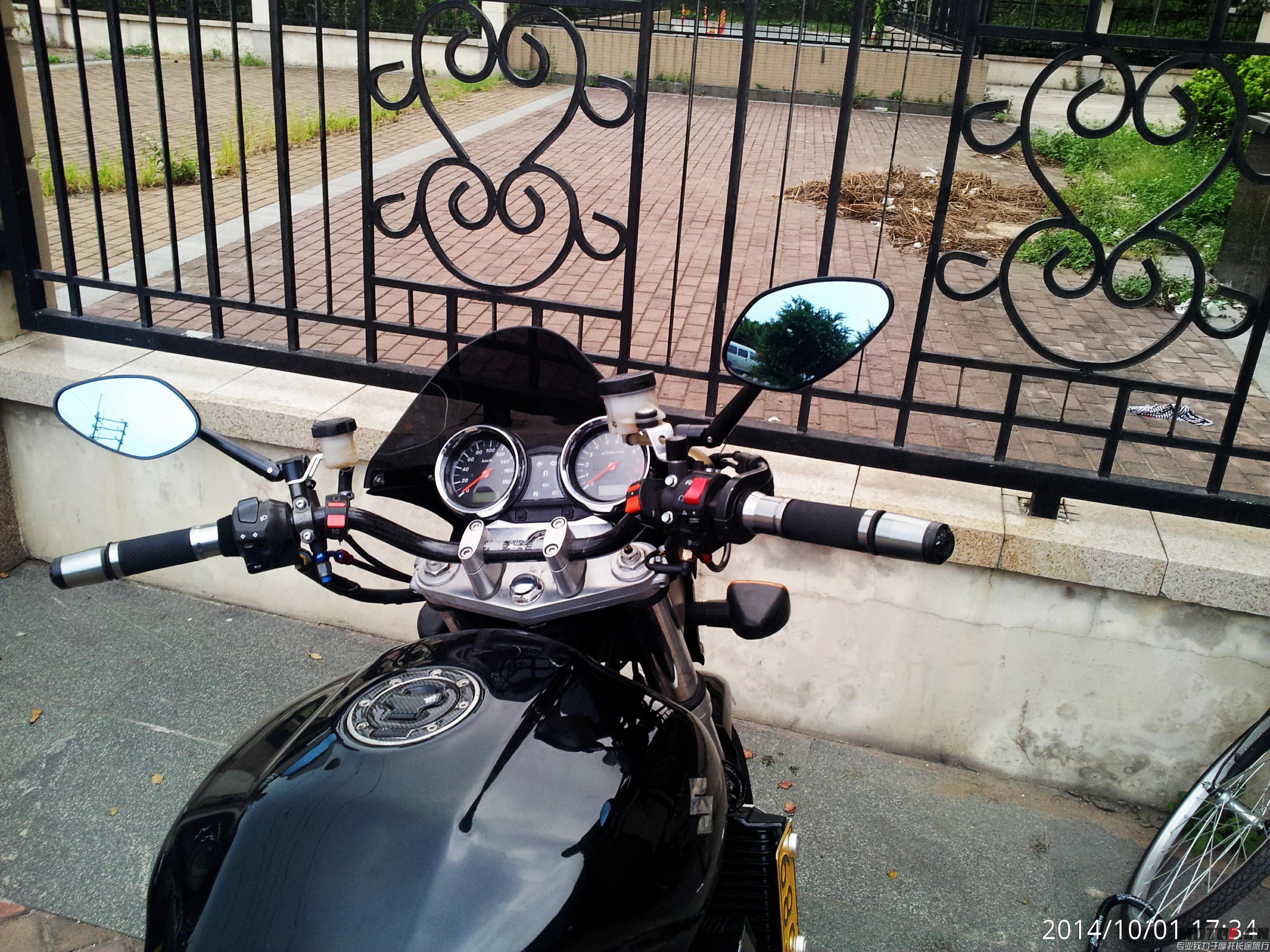

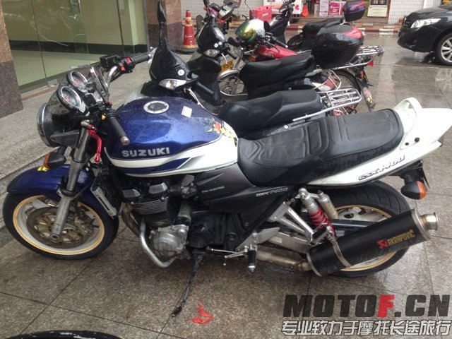

  小弟自从拥有第一辆摩托车至今已经8年了!这8年里认识不少骑车的好友!也一直潜水!潜到现在也是冒个泡泡!说说我的大魔神吧!本人只是一肥屌丝!身高181!体重200+的肥胖人士!很多人头次见都会问是不是东北人!但俺是纯正的客家人吃着咸酸菜和老鼠粄长大的!!嗯!本人热爱摩旅!同时也热爱传统类的NK!入手大魔神前!曾经想入手大猪头!但细佬我!对水冷车感冒程度不高!对油冷空冷车却情有独钟!便渐渐喜欢上了GSX1400!同时!对传统NK的热爱!也萌生了!要对它进行一下升级!首先这三张是2014年年初9那天!我相约好坊内的车友!在乳源进行交收的GSX1400!那天俺跟俺的小伙伴凌晨5点由广州出发直踩乳源!这里感谢一下前任车主!由湖南郴州还下着冰雨帮我把车带到韶关!感激不尽! mmexport1412417617435.jpg mmexport1412417625264.jpg mmexport1412417633654.jpg 当我第一眼看见GSX1400的时候!我的心情是那个激动啊!虽然车上很多配件和损耗件已经出现问题!但我相信!我可以把它还原甚至更好!立马装车直奔广州X田村!又一台让我伟大的大哥XX头痛的车了! 首先说说 车到我这的状况吧!除了发动机和车架座包电路外!基本都需要更换和修复!工程图片倒是没有了!但更换配件清单可列出!
正品德国DMV部品:碳纤维运动手把
                                DMV-CNC手把胶
                                DMV-150g平衡端子
                                DMV-铃木碳纤维油缸盖贴
                               意大利BREKING-19磅可调上泵
                               FRANDO-重机专用19磅可调离合上泵
                               BREMBO-油壶和油管
                              全新油冷排
                              订做油冷钢喉
                              DKV尾段碳纤维排气
                              VAN铝镁合金油保护网
                              拆车TOKICO-6遮刹车钳(因跟车的有修补)
                              前后Ferodo正品刹车皮                              NGK双铱金火花塞
                              K&N高流空滤
                              K&N机油格
                              CB400猪头罩(长途利器啊)
                              RCP油封+防尘圈
                              RCP油门线
                              D.I.D 530 金链
                              邓禄普a13街道全热熔一对                              台湾某牌子的前后刹车钢喉
                              全新汤钱电池
                    (机油 摩特300V)( 前叉油 摩特)( 刹车油 摩特)(链油 摩特C2)
                    翻新部分有全车外壳做黑色金属漆,前叉叉桶和发动机边盖发往碣石做翻新,前后轮毂喷漆,清洗节气门(这里提提!那个节气门真的很脏!洗了两瓶NX5000

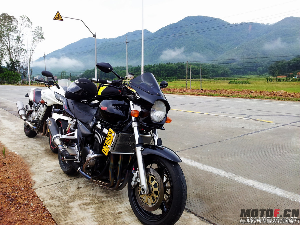

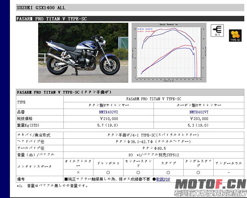

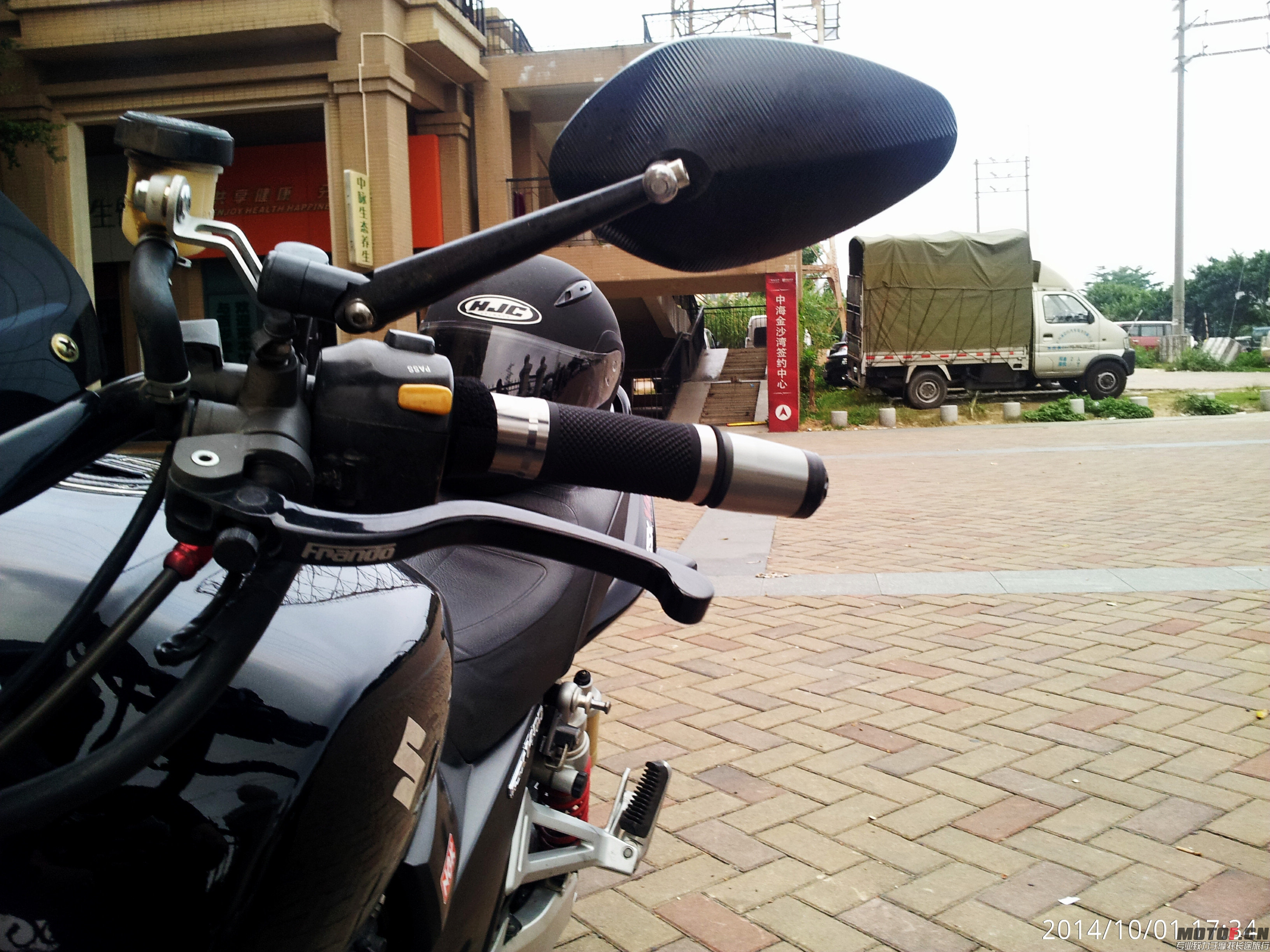

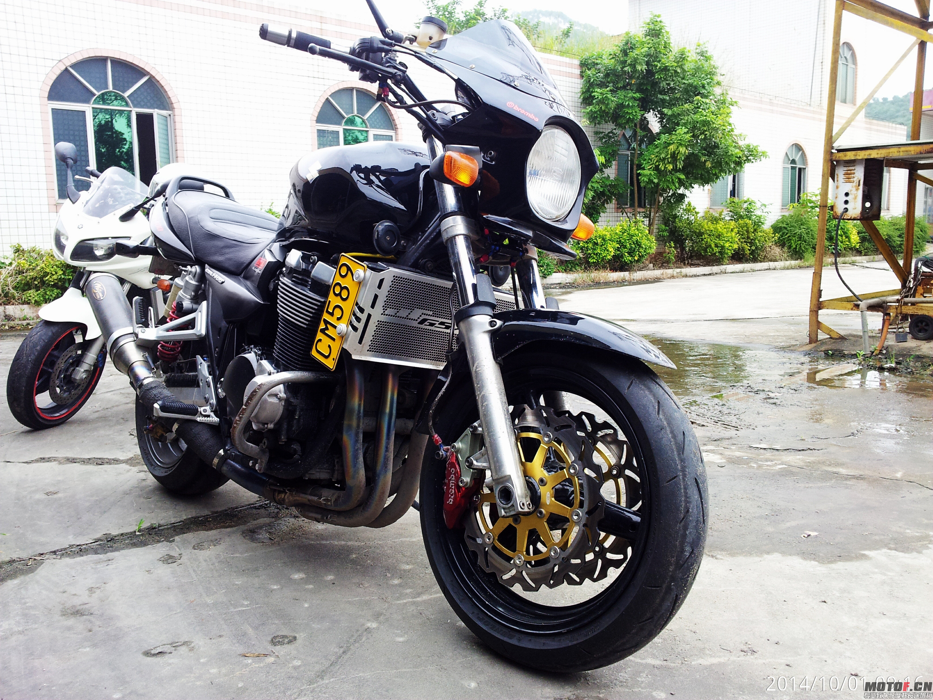

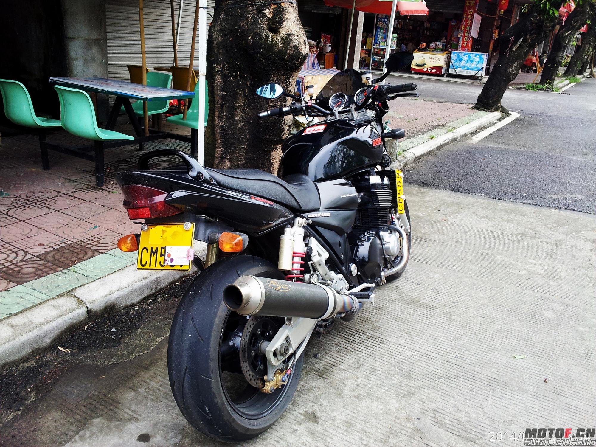

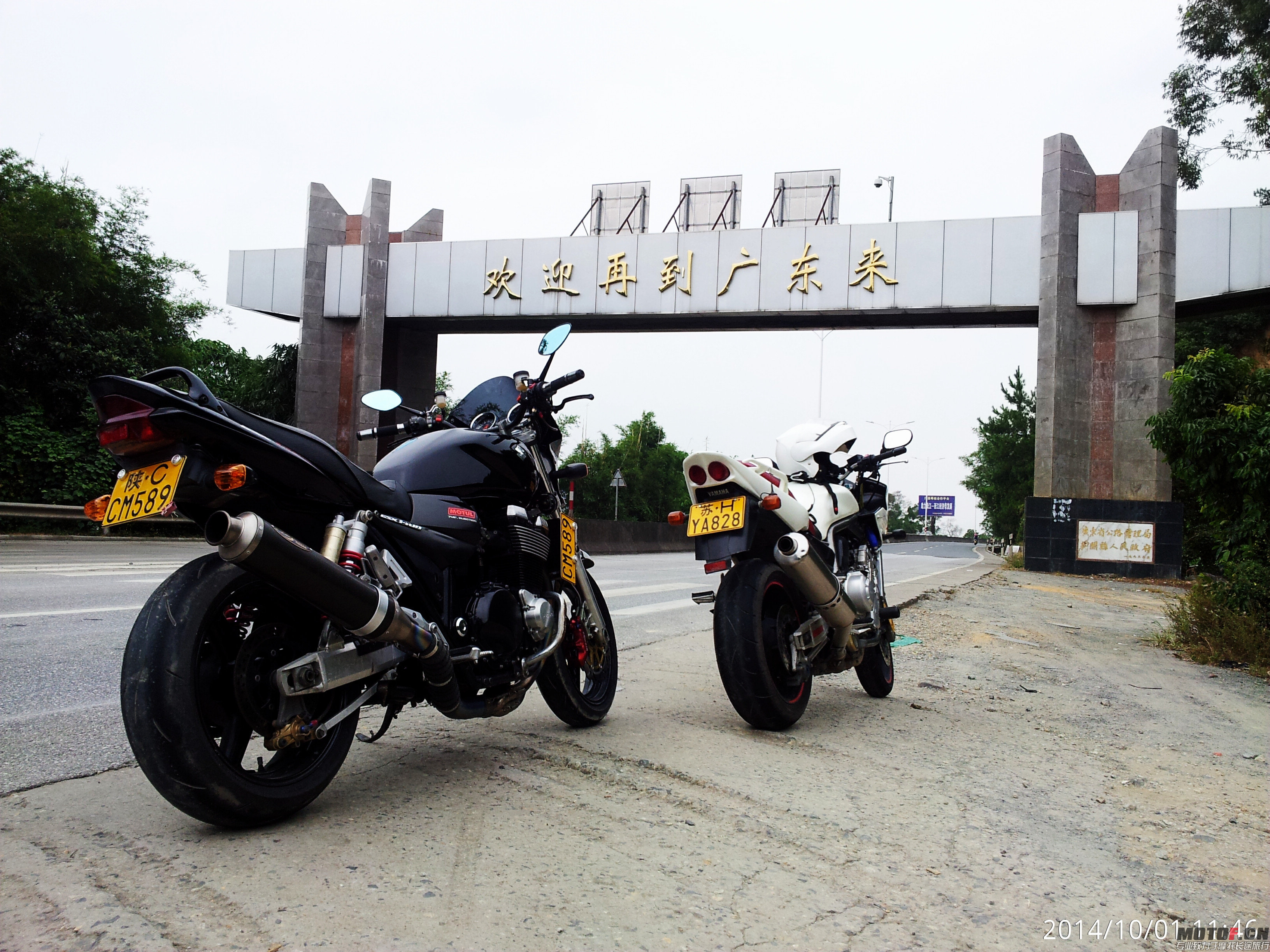

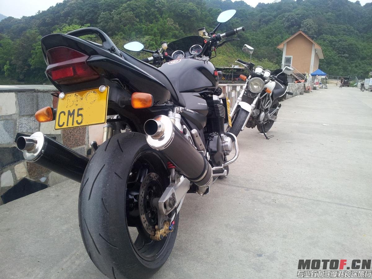

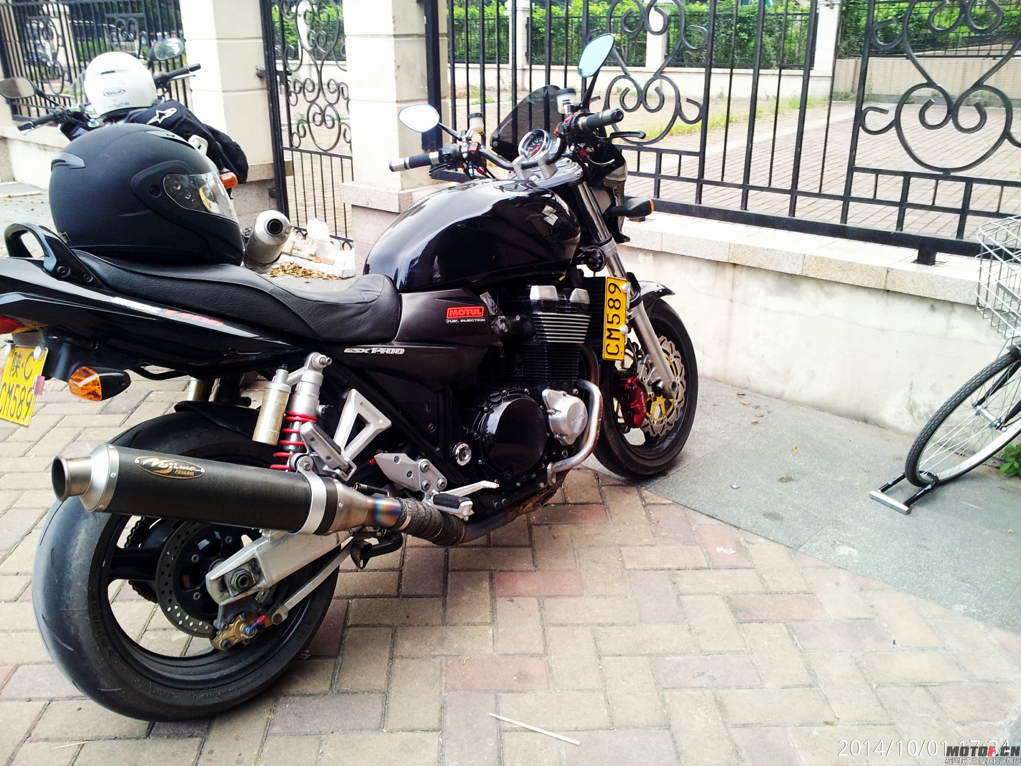

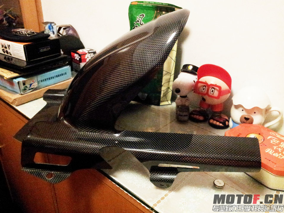

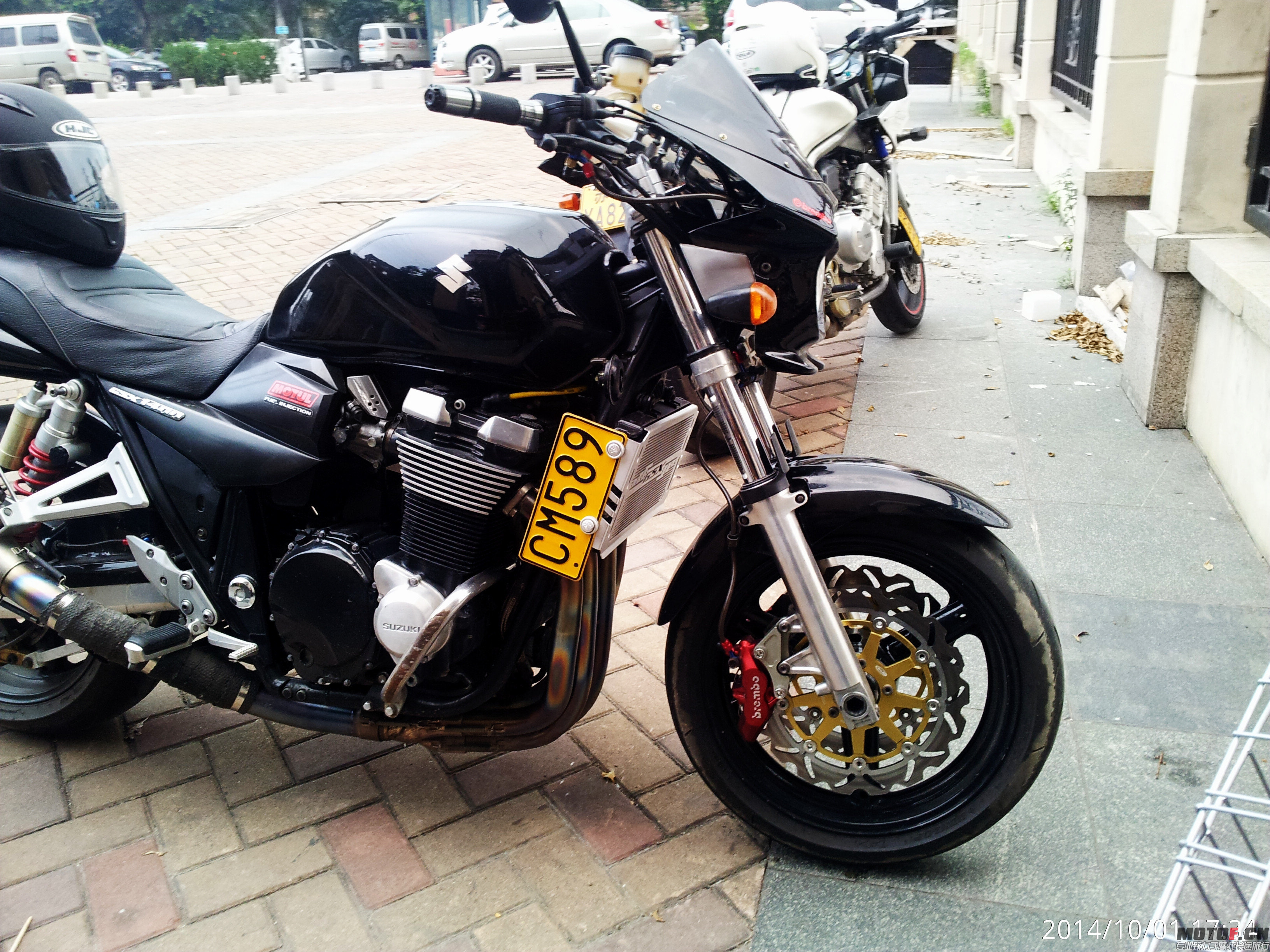

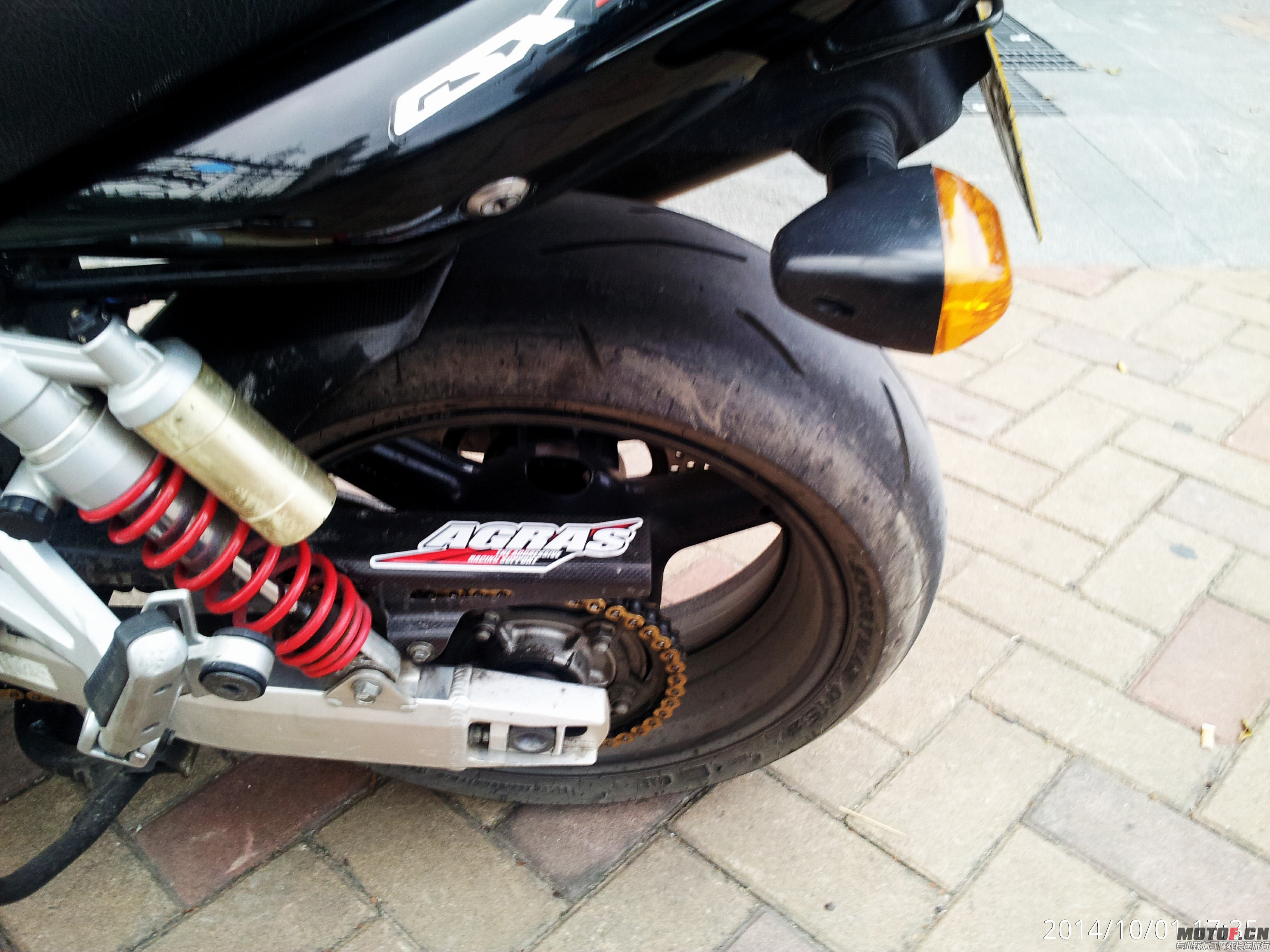

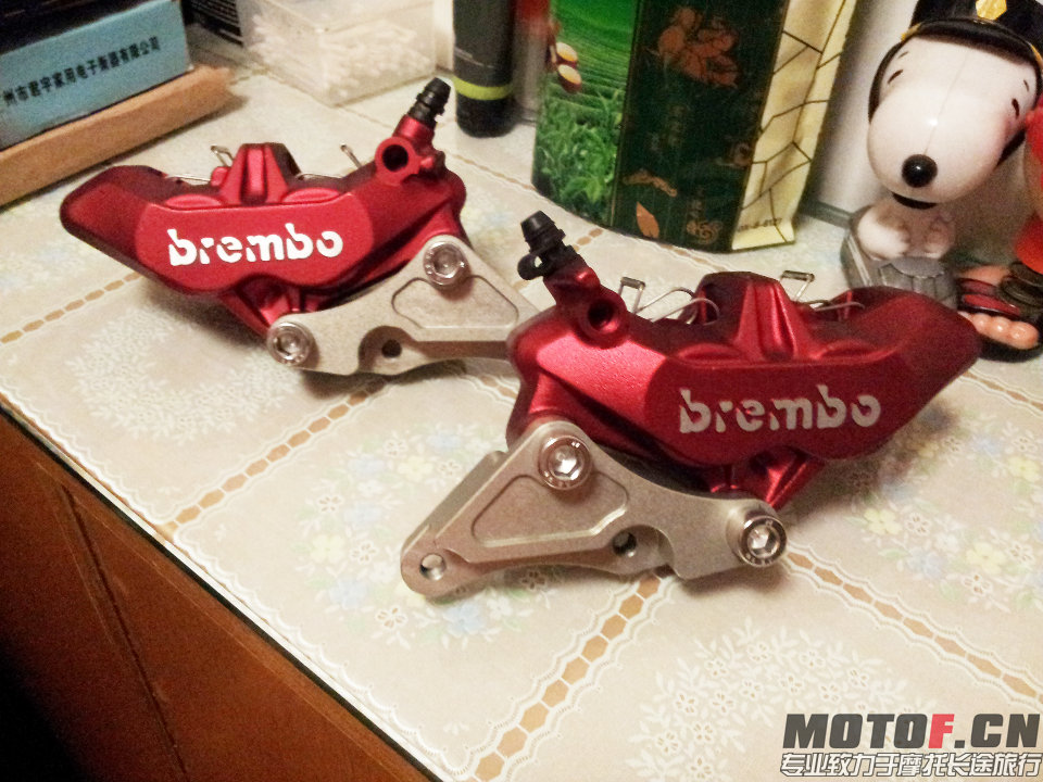

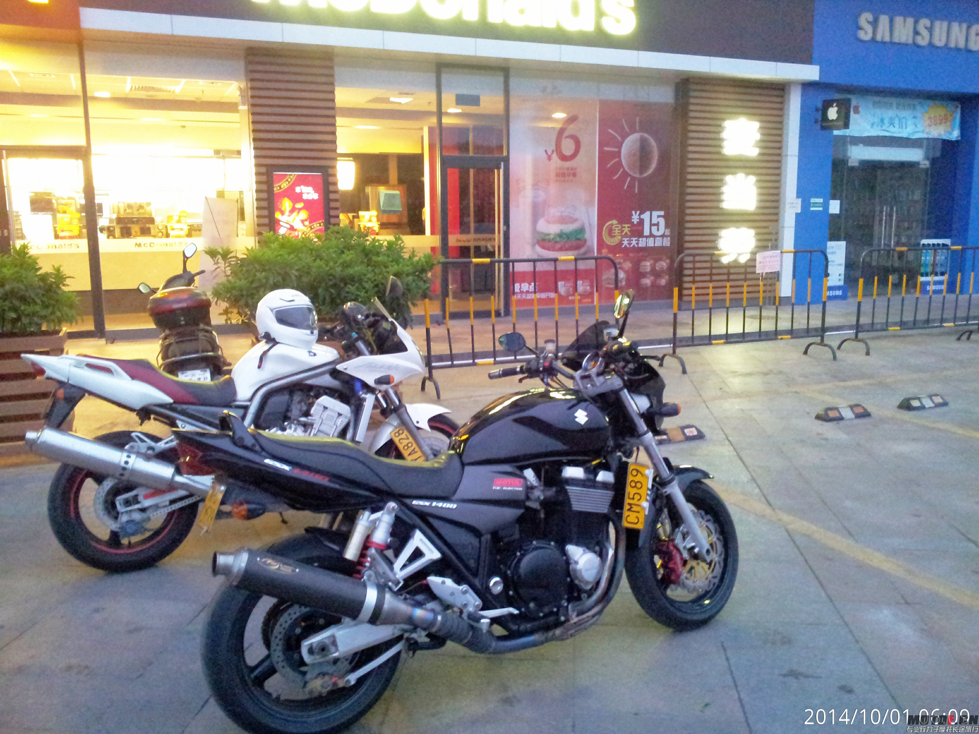

时间飞逝2个半月 过去了!迎来第一次出车! 1....jpg 这是简单升级后的小图一份!发现排气效果可能不尽人意!当即决定还是全段换了!因为当时是喜好吉村的!但也不是说有就有刚好大魔神的群里有同志出全段的野岛!当即秒了!最重要成色好! 2.jpg 30.jpg   这两张也算大概成型的图了!这两张也是近期跑完新丰去增城的图片了!安装野岛后!感觉就是头扭差了!但转速上得快!之前如果大油下去2500转后轮会开始打滑!现在3200左右才会打滑!力道好更好控制!力道也往后推移了!  说说野岛排气吧!国内接触机车久的大神应该都知道野岛是做螺旋排气出名的!而且是手工排气!所谓螺旋俺直接图解! 2222222222222.jpg 111111111.jpg     ...............................所以这排气是钛合金+碳纤维!除了轻就是会变声!  变声的时候刚好就来力了!暂时就先这样配置吧!         顺着时间的推移!本来今年购置这台机车+保养维修升级嘛!在女友面前!我只是说了!没有啊!车拿回来我只是喷了黑色!换了机油!换机油的数量我也不敢说(大魔神正确的入机油量是5.5-5.8升左右!详细可以到优酷找到日本GSX1400达人的保养实操视频并且本人只用300V!无论是俺的DS400还是大魔神必须300V)但看着我贤惠的女友!我心里始终不好受!好吧!为了让自己好过点!我决定在年会前再小小地升级一下它吧!这样可以减少私己钱!又能满足自己!又不是去嫖!我相信假若她真知道了!会感动的!同时又在日本网站看到了心怡的改件!几再纠结!几再折磨下!我决定订了!首先是BREMBO 大4对向卡钳 20140911_184637_mh1410432766649.jpg 购买新卡钳主要原因是!之前买的6遮卡钳始终年纪上去了!必须为自己安全升级一下!在日本网站上见到卡钳带大魔神专用桥码!即刻秒了!然后是日本AGRAS碳纤维后挡泥 20140911_184413_mh1410432740481.jpg 20140911_184913_mh1410432812771(1).jpg 买这个主要原因是!因为原车的链当!不知道第几手车主贴了个碳纤维贴纸上去!我一直看着别扭!而且用热熔胎的缘故砂石老往电池方向的挡板飞过去!看着揪心! 因为换了鲍鱼的缘故!刹车皮接触面大了!跟车的改装刹车碟对应不上了!只能换吧!顺便升级一下点火吧!跟车的高压线也够老了!换NGK加强缸线吧!以上说的!都是废话!因为想买!所以想买! 4.jpg 5.jpg 6.jpg 7.jpg 8.jpg 9.jpg 10.jpg 11.jpg 12.jpg 13.jpg 这是十月一号跑梧州的图!车车照相的时候是回到金沙洲所以比较脏!有机会再补图!因为自己**座!看着也别扭!我是专业致力于长途摩旅找士多洗车的摩友!照完这相后车已经被我洗了!但由于已经是晚上!由于小弟我肥屌丝一名!没钱用iqhone所以手机不给力!
