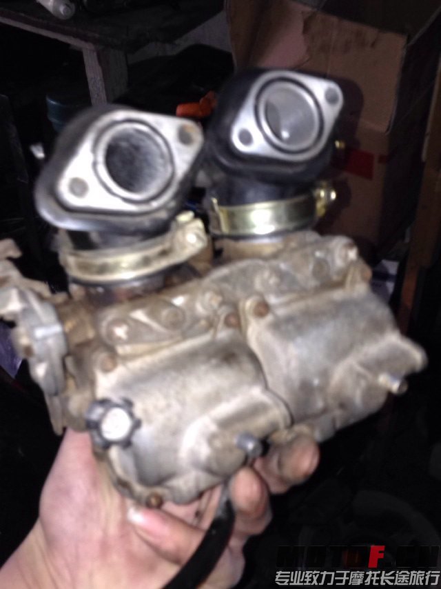

发表于 2014-3-12 18:17:04 | 显示全部楼层
哈哈,我终于找到你了,我的cbr250cc17的化油器也坏了,担心在晚上买回来的也是一块心病,你给了我很大的启发,但我不是用淡化,我是用ca250双化,对行还是不行,心里毫无底,

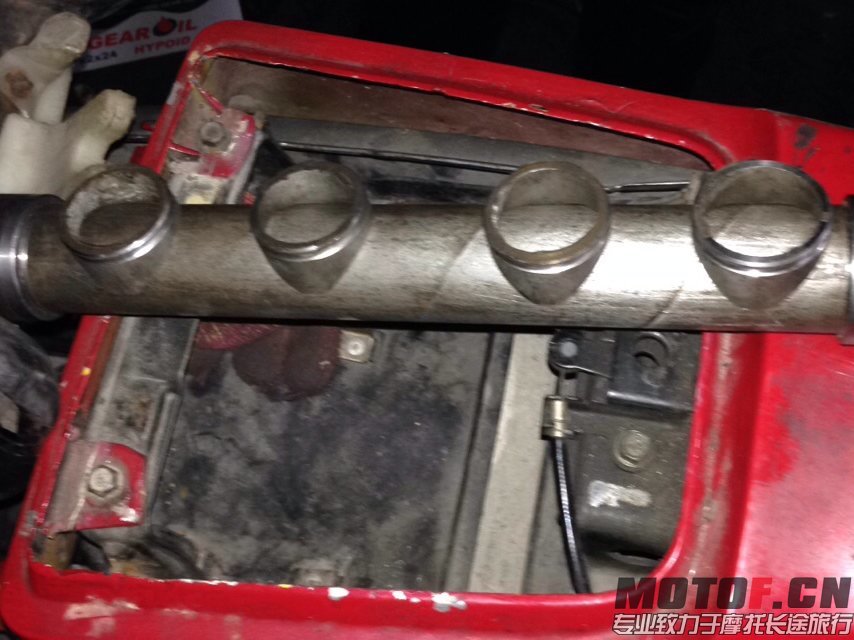

发表于 2014-3-12 18:20:00 | 显示全部楼层
这就是我做的四改二接口,希望能像和你的一样呼呼叫吧,车车放三年了,本来有两只原装化油器,但存放时间过长,两只经过漫长的修复,实验,车车停放一长,化油器有微小的汽油渗出,直接导致打火困难,火花塞损坏

 楼主| 发表于 2014-3-12 19:58:19 | 显示全部楼层
sevenfive 发表于 2014-3-12 18:20
这就是我做的四改二接口,希望能像和你的一样呼呼叫吧,车车放三年了,本来有两只原装化油器,但存放时间过 ...
曾经,我的想法和你的是一样的.经过很多次的试验才可以做成,你做的化油器后的管子大了点,会导致无高速的.而怠速也不知道怎么样.我用的是自来水管做的(4分管).  希望楼主有新的突破.成功发个视频我看看.
发表于 2014-3-13 08:12:58 | 显示全部楼层
我也想过管子大了点,所以用ca250双化,要是没高速,到时候再把管子内孔缩小一点,不明白四分管是什么意思,请指教,我做的是四孔连通的
 楼主| 发表于 2014-3-13 11:07:40 | 显示全部楼层
sevenfive 发表于 2014-3-13 08:12
我也想过管子大了点,所以用ca250双化,要是没高速,到时候再把管子内孔缩小一点,不明白四分管是什么意思 ...
四分管是最小的自来水管.原车的一缸一化的真空和现在四缸一化的真空相差很多.一缸四化的真空吸力很低,气缸吸油比较困难.
发表于 2014-3-13 18:02:47 | 显示全部楼层
我那不锈钢管内孔很大,要是真空膜化油器会导致吸气困难,到时候我改成吊桶式化油器试试
发表于 2014-3-21 20:50:08 | 显示全部楼层
上次用的那大管子油吸不上,后来改成四分管子,用cg的化油器,不堵住化油器后面很难启动,空档没事,在路上一走没力,无代数,不知道是不是没用真空膜单化的原因,还是连接管内孔大小的问题,内孔我是用14个大钻头钻的孔,心已灰,愿兄弟你指点一二
