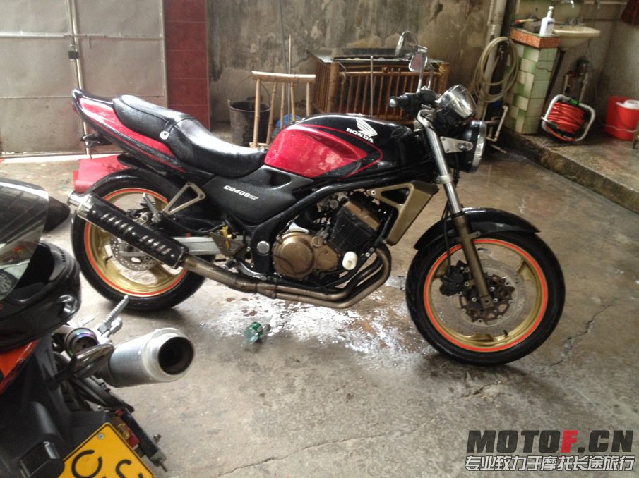

机油、电池、火花塞刚换,今晚试了一段路,跑到150,突然死火了,(大概跑了30分钟)打火打没了只能挂3档推,着了就走,过一会又死火,纳闷了,水冷感应坏了,换了个手动的,那时忘记开了,会不会太热而死火的,求大神帮忙解决,谢谢!!{:soso_e183:}

轴瓦烧了 通病来的 修好或者换个发动机吧。。

川崎宝马=千祈帽买,哈哈,通病,高温,你应该无水温显示表,装个下去看看,看看温度多少,如果温度高了,不想修,又想开,哈哈

换了轴瓦可以解决吗?

当时忘记了水箱是改手动的,所以没开,应该发动机过热才着不了车?
