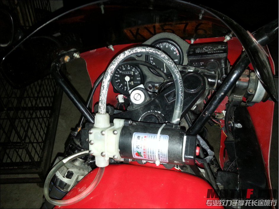

小弟觉得,是公跑,温度都一定的高,没有街车散热的好,所以,开着,大腿附近,老是有热风,觉得很不爽,所以,突发其想,想到了用水冲,但是哪里来的水呢,没可能开几公里就停下来到加油站拿水冲,或者停在路边,让风扇吹十分钟左右再继续前进吧,所以,想到了喷雾,但是,喷雾,难道拿个喷壶吗,想来想去,解决掉这个问题,现在话不多说,直接上图,
水泵装置的位置
水泵装置的位置
这是水泵装的位置,其实,装哪里都一样,只要你喜欢就好了,但是22期,很少地方可以装这块东西,所以,就选择了放车头,有没有水经过也可以看得见

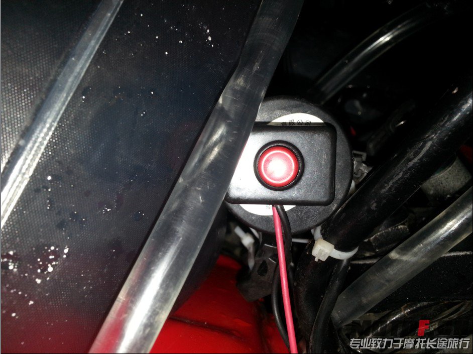

水泵开关
水泵开关
这是水泵屁股的开关,是喇叭开关,按就有水出,不按就没水出,但是只要按两三秒,就有足够的水能够冷却水箱,也有一个好处,就是预防你忘记了关这个水泵,水会抽到干为止

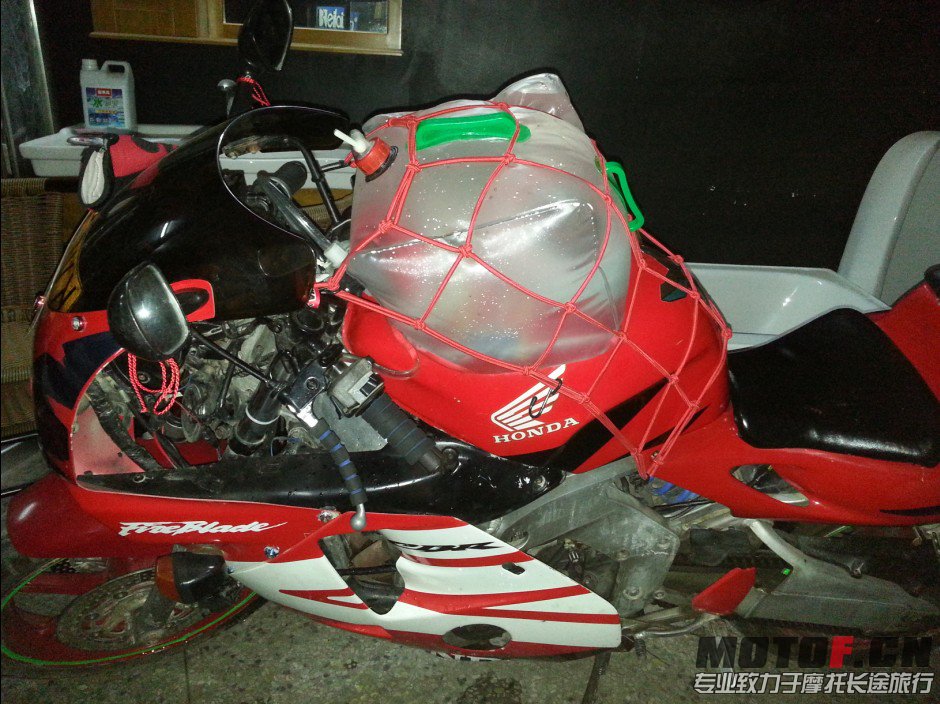

超大水袋,20升,要大要小,自己选择
超大水袋,20升,要大要小,自己选择
这是为了效果,放大给大家看的,本来是装了一些水,是放在22期后面的尾箱里面,看不见的,水袋上面有个开关,可以预防喷头滴水,而造成浪费水源,正所谓《珍惜水源,大家有责》

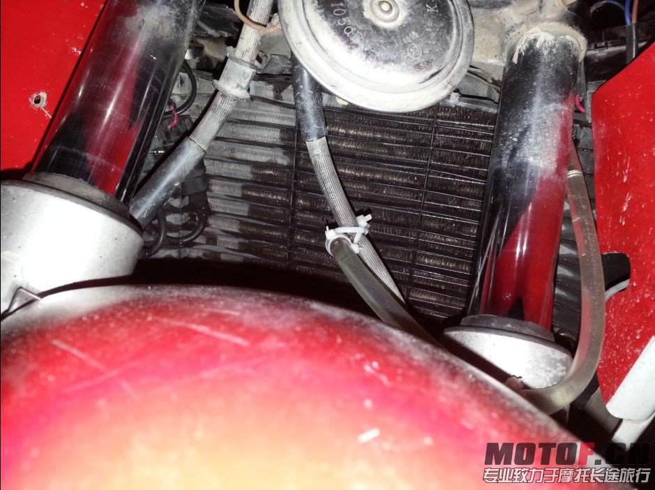

喷头对准水箱
喷头对准水箱
这是水管从车头上的水泵连下来的位置,完全不干预到车头转向,水管预留了足够的长度,可供车头的大角度转向或倒车,水管固定在了刹车管上,用扎带固定,又不损坏到杀车管,也不会影响使用效果,位置刚刚好

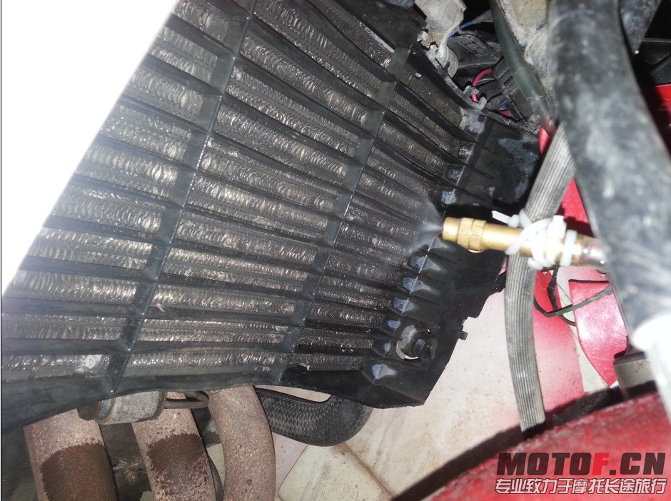

喷雾效果图
喷雾效果图
最后就不用说了,这是喷雾的效果图,就算一直拉高转,一直高转速,水温会升得好快,现在只要几秒,就可以把你的水温降到50之内,绝对有效果,大家要是有什么不懂,可以站内信联系我,
