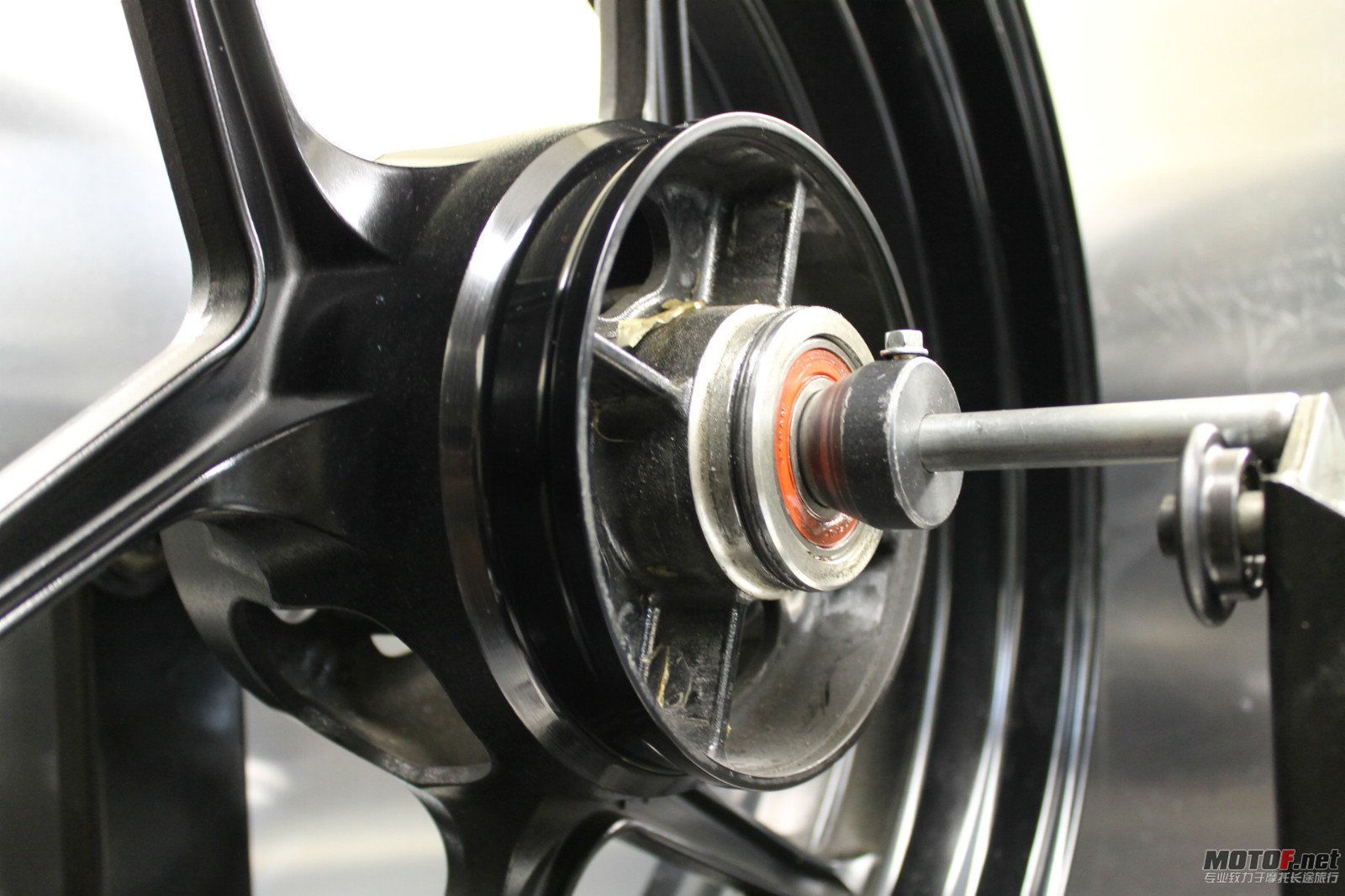

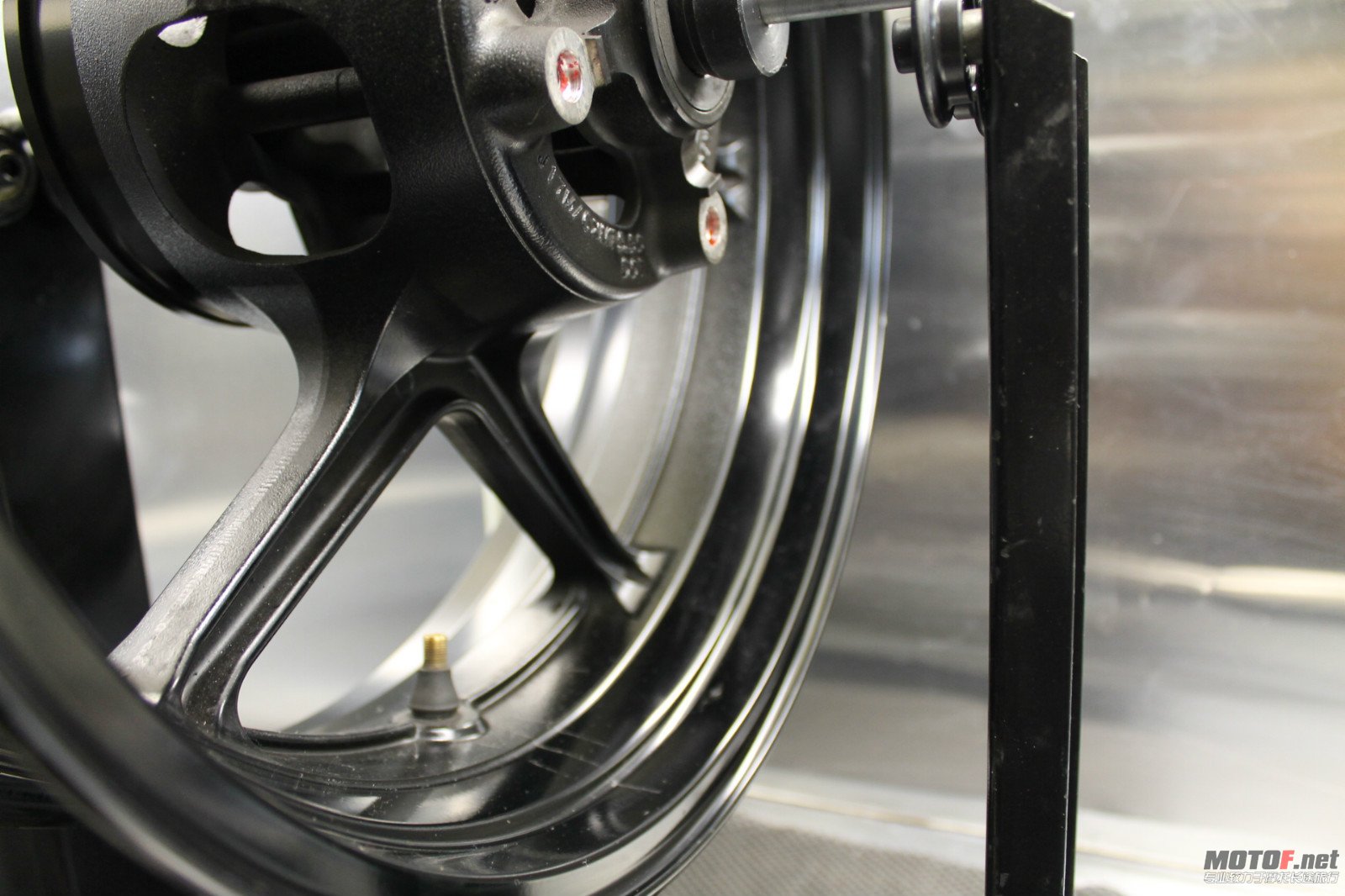

首先每個車友可能都會經歷過車輪抖的故障,汽車的話就可以到四輪定位店進行平衡跟我們俗話說的噔肽,這是非常平常的事但是能進行電單車噔肽的店就少得可憐了.
或者自己有本事也可以試一下無妨,首先你得買一個平衡表,國產的大概就在200左右,高精度的平衡表德國產的大概在1500左右似乎你的需求,在廣州的大南路跟香港鴨寮街都有售.
你得做一個固定支架用作固定平衡表跟輪圈之間,固定好輪圈後用平衡表的指針頭點着輪圈的一點,輕輕撥動輪圈順時針轉,然後你會看到表在抖動,如果抖動範圍不太大的話就逐步進行加砝碼,
前提要你的輪圈是正的,如果不正的話需要先進行修補.

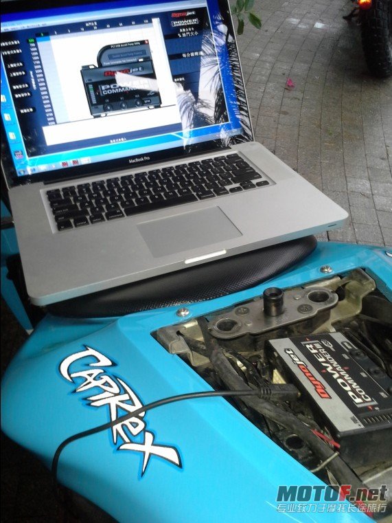

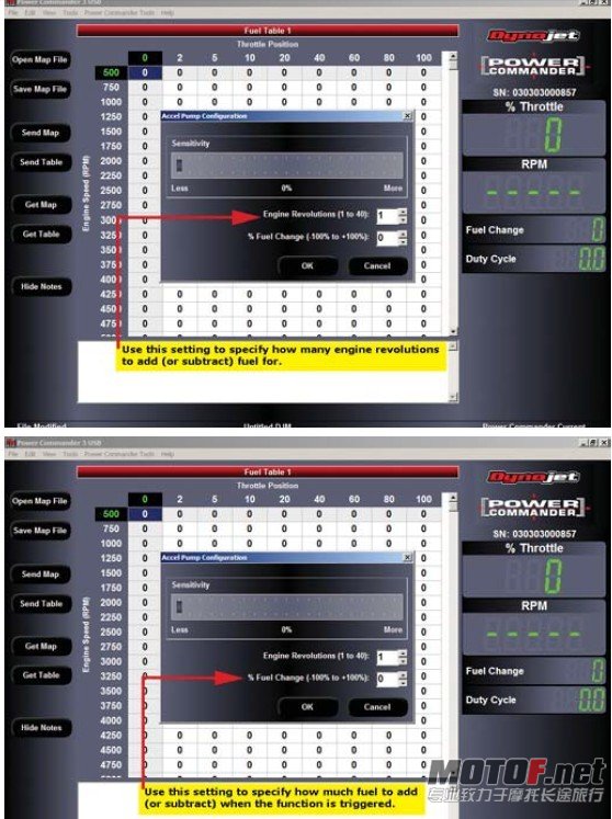

然後就是大家或者會使用到的行車外掛電腦,外掛電腦的意識就是能優化 OEM ECU的,但它並不是完全替代OEM ECU的RACE ECU,這裡說的是Powercommander.優化固件能小幅提升ECU性能.
首先你得準備一個對應外掛的十針連9V電池公插頭,接上電池後鏈接USB接口,選擇你的固件型號然後按升級,完成後你還可以設置的油門反應位置,有沒有最後的設置呢?答案是沒有的每個人需要的設
置都是獨特的要適合自己的駕駛風格,你可以設置油門的敏感度噴油量的增加發動機的轉速.根據你的駕駛風格你可以選擇.
我在賽道設置
75%的敏感性
20%油量增加
15發動機轉數
跑街道我設定為:
90%的敏感性
15%油量增加
20發動機轉數
你需要自己去體驗跟設定不同的设置去適應自己的駕駛風格。

好贴要顶···
有两个疑问···1:做动平衡是否要装上轮胎。2:以上介绍的DIY仪器是否是检测轮框有否变形,而不是做轮胎的动平衡?
发表于 2012-11-29 17:32:24 | 显示全部楼层
仲有个问题是4轮定位··是调整4个轮子的倾角和前后束角,摩托车好似没这些吧?
发表于 2012-11-29 17:50:21 | 显示全部楼层
竹筒饭 发表于 2012-11-29 17:28
好贴要顶···
有两个疑问···1:做动平衡是否要装上轮胎。2:以上介绍的DIY仪器是否是检测轮框有否变 ...
孩子这是检查钢圈有没变形!!!!
