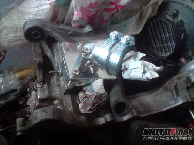

  人生在世苦短几十年{:soso__12040190751695847015_4:},JOG,DIO改得多了,这次试试改ZX,好让自己也曾经改过,一生无憾。经常看到骑ZX的朋友无奈改装零件少、经验不足、一般改成70cc而且多数吃DIO和JOG的烟,所以我这次把DIO ZX 35期机器由49cc原装排量改造成125cc全组排量,采用DIO的54mm全组汽缸+DIO的79.8mm全组曲轴的疯狂组合,粗算排量在124.9cc左右,好让其它车也吃吃ZX的尾烟,行动代号为【神马】,马上去片!!!!!
(交流加我蕉蕉35272521)

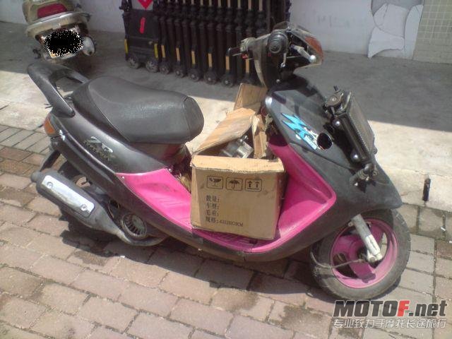

这次变身的主角:ZX 35 机器尸体

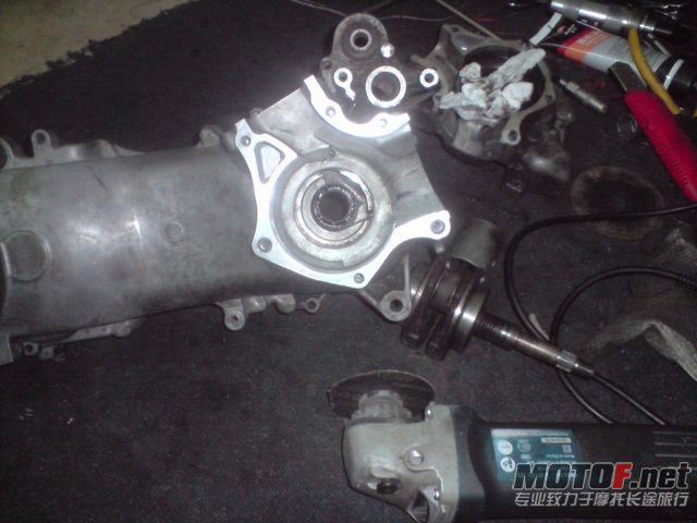

拆拆拆,全部打散

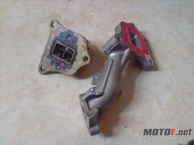

呢支死人原装歧管一直困扰着ZX的突破性爆发,进气太小

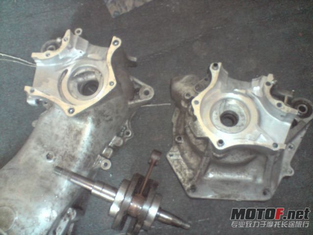

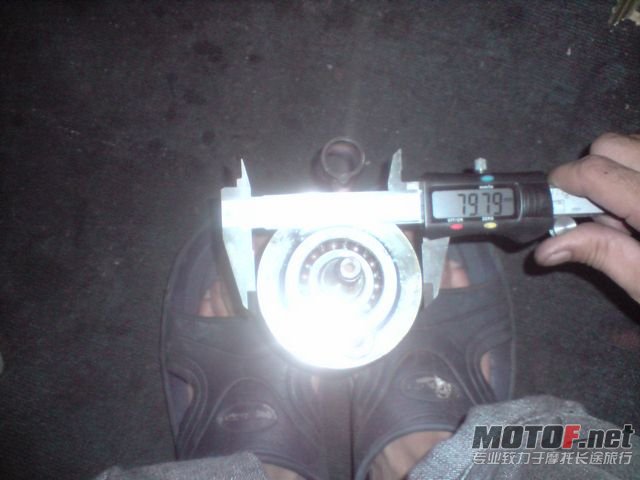

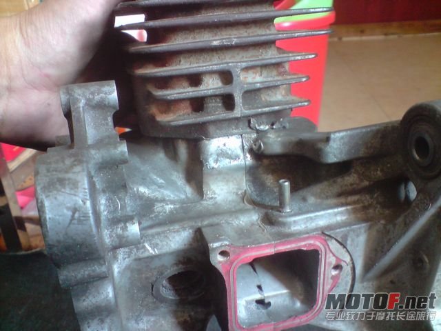

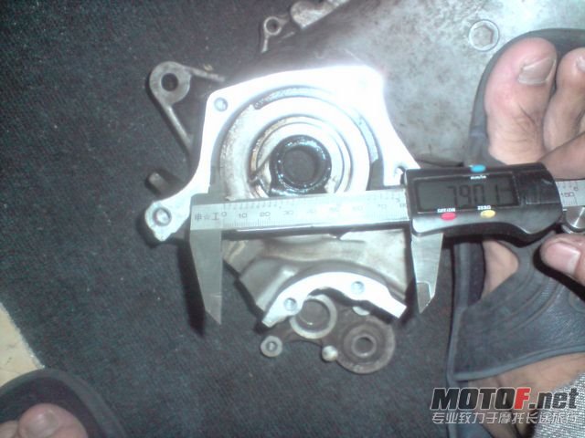

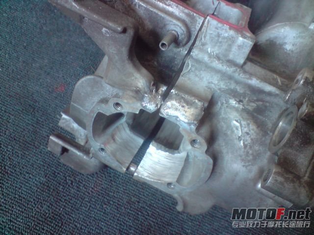

曲轴箱很健康,内径79mm,刨大到80mm,装DIO的全组行程曲轴79.8mm啦

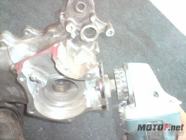

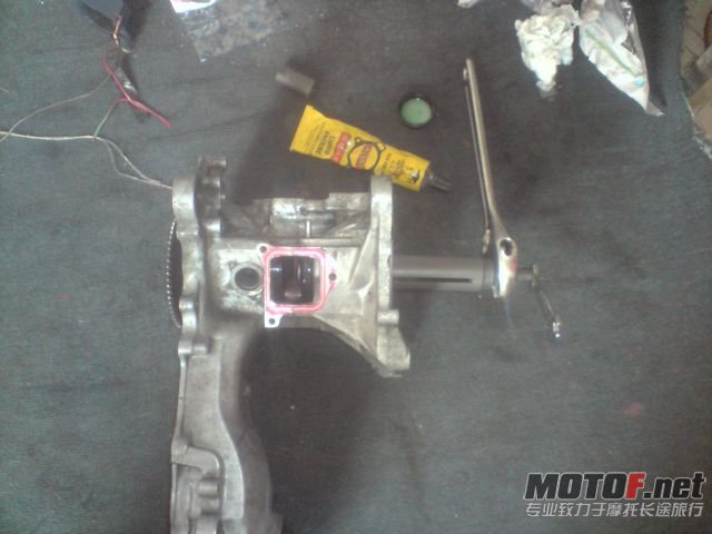

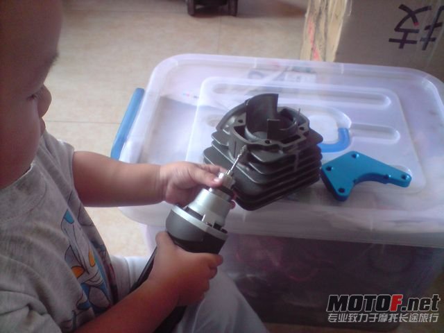

ZX其实很好挖,相对JOG50和DIO来说厚很多,即使对于我呢挺穷到连钻床车刀都买唔起的新手,用角磨机一样可以有作为。
装呢支野入去,除了饼直径大了一点,其它尺寸都和箱体出入不大,马上去刨箱!!

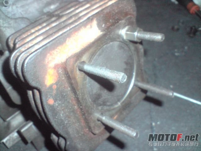

加大1MM就OK了,轻松完成,脖子加大到58mm,难度不大,四支螺丝杆要DIY加长
我最喜欢ZX的进气口,可以随便加大到你想要的,最大的话就直接打通距。
量好尺寸,把脖子(箱颈)加大,直到放入到汽缸
刨累了,鹿杯出前一丁顶顶肚先!!!

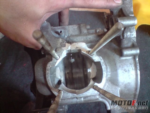

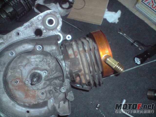

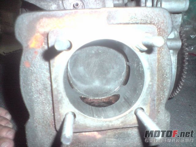

装上汽缸模拟工况运作,看看有没有什么不合理的地方(有的话就不告诉大家了,秘密嘻嘻嘻嘻)上止点还行
下止点理想

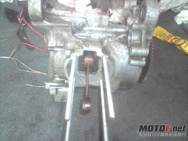

装上废曲轴、水冷缸头,再一进步模拟工况(省略一万字)
嗯,螺丝杆差一点点,其它问题不大
30mm的排气口,目前还找不到理想的排气管,继续找。
准备好数据和位置,箱体马上送去再造
水箱哥好久不见,头发长了
就是这里,要补大补厚

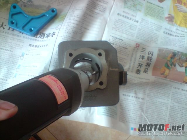

补完后又到自己上场了,这次依然是角磨机修边,造“直角”出来

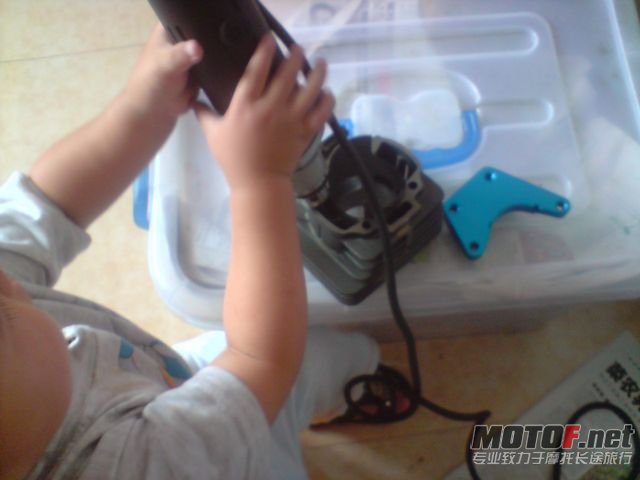

注意防抖,一抖就叼距老母GAME OVER了!!
好,差不多啦

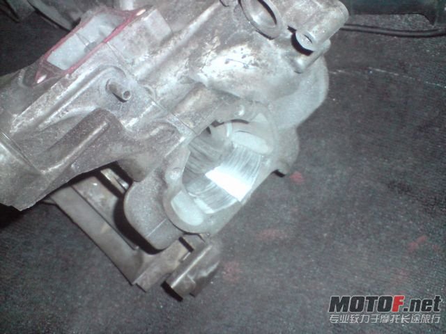

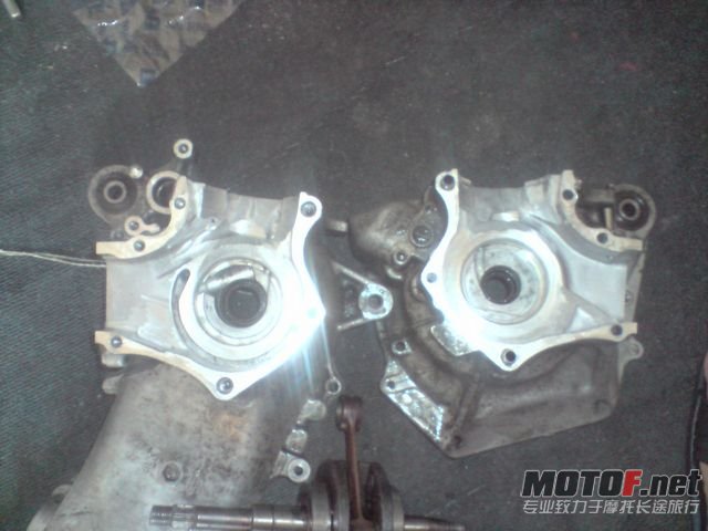

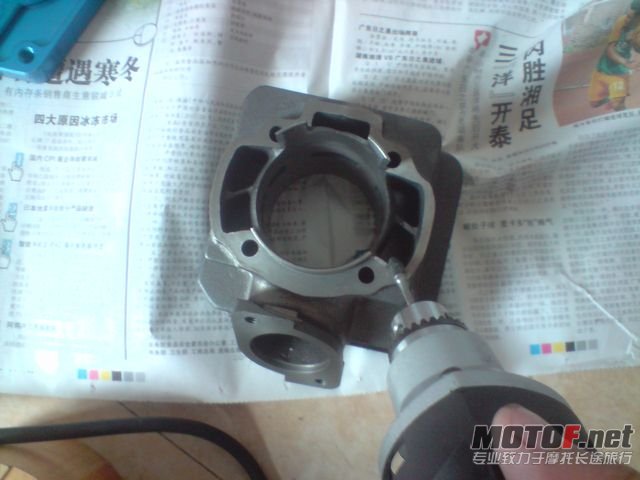

刨好了,然后是挖

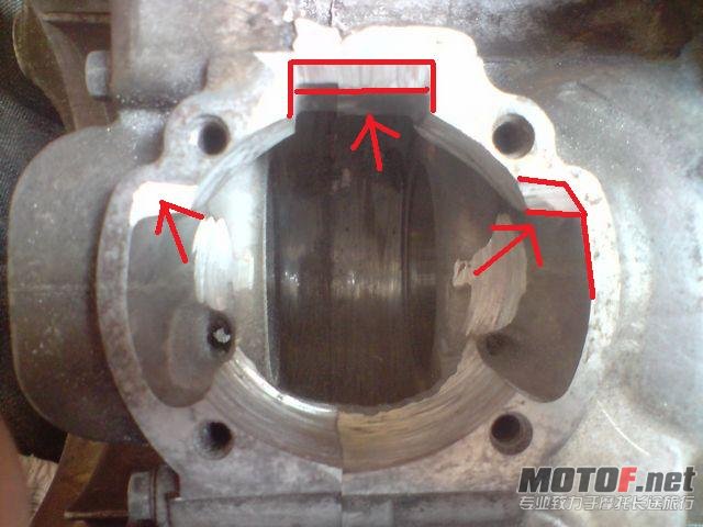

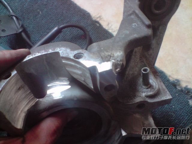

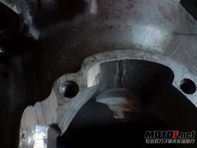

气口再造,加大加深加宽,一切按汽缸气道走
侧气口也是按汽缸的气口对应加大加宽
这边也是照着加
总体来说对接气缸的这三个位置都要加大哦

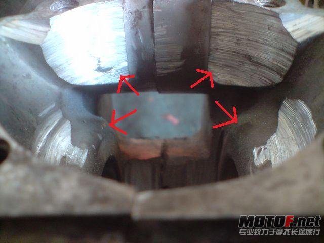

然后这个角度看进去你会看见气道瓶颈,四个箭头的地方全部杀掉杀平,让混合气强劲地冲进来~~~
歧管座这个大叉叉的地方也捅掉,爽吧

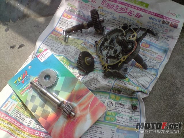

拆齿轮箱,换高速前牙,16*30足够跑到140看你胆量和机器
齿轮箱非常健康,搞干净就可以装回去了
打通任督二脉,修改其它气道再洗白白
粗洗、精洗、油洗、上油过程省略几十图
最后一次上曲轴模拟工况,复核无误,拿武器出来装机!!
OK,成功、顺利合箱,曲轴运作非常爽,要的就是FREEDOM!!

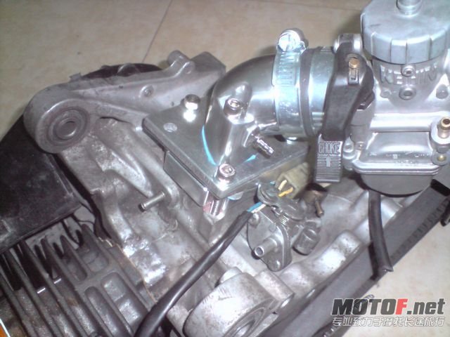

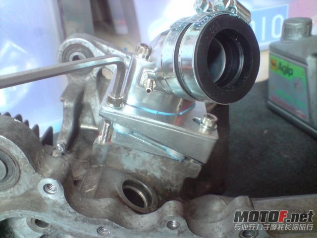

ZX专用26MM粗又短的改装歧管
机器动力的主角,54mm全组DIO用汽缸,现在要装在ZX上哦

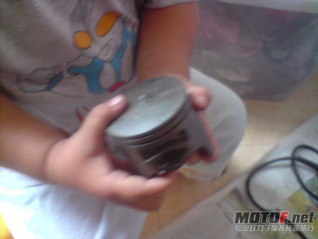

黑过黑炭的活塞(新的)
拿支炮出来,装上弹头,汽缸和活塞要处理哦(秘密)
其实就是对接箱体修改和加大气道
这里是经常加大的
中间的生气道也是要搞搞的,让进气更加爽
汽缸内的气口倒角也要钝化
活塞也要处理(秘密)

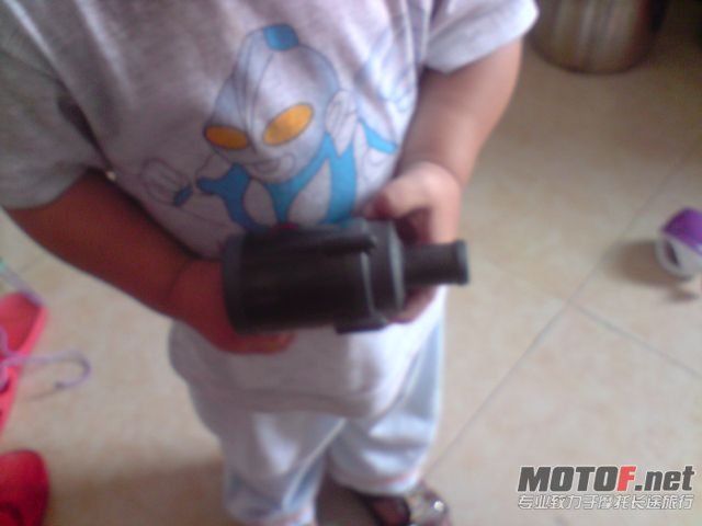

水泵也送到了太好了

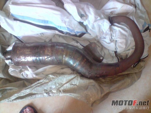

大象管看上去很POWERFUL,ZX也要装支重量级的才对得住125排量。
呢支野都唔知叫咩管,净系知道DIO装的,硬要装上ZX。。。。。
总之挺期待的。。。。

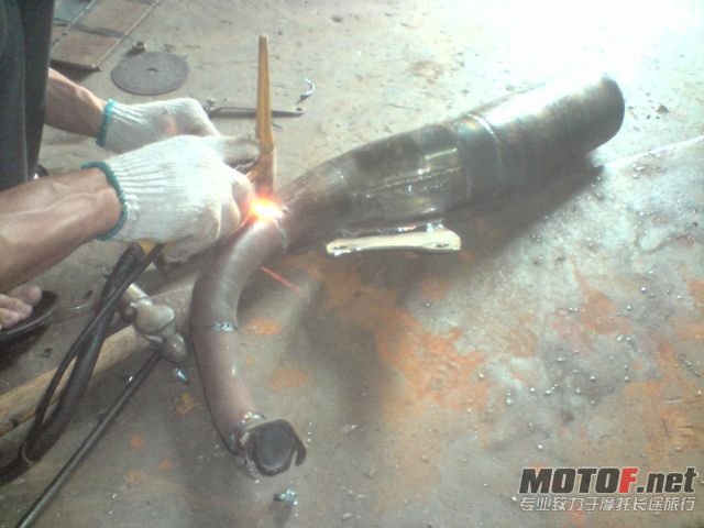

我切我切我切切切
焊焊焊焊焊焊

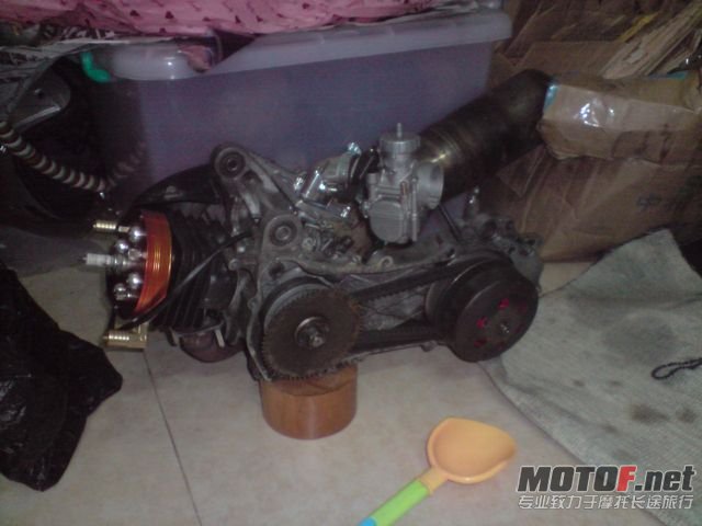

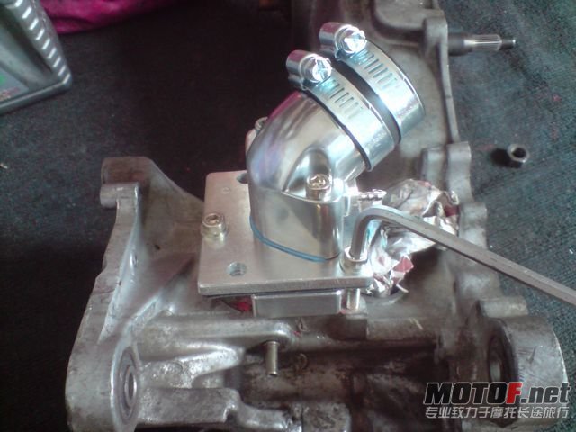

装歧管,本来想DIY一个30mm不锈钢弯头的,发现市面已经有ZX的26mm歧管套装销售,尽管试试,化油器改成PE27
封机油泵孔

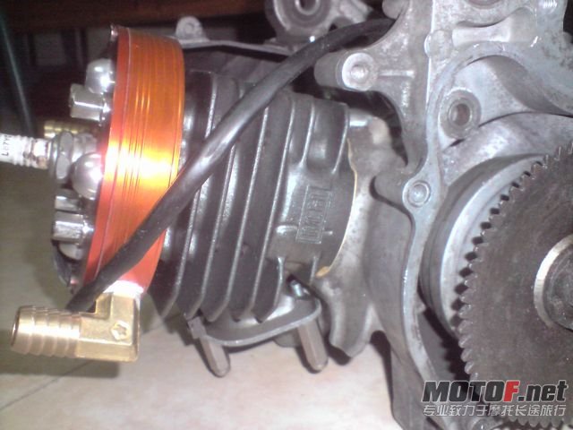

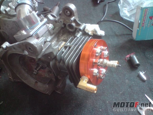

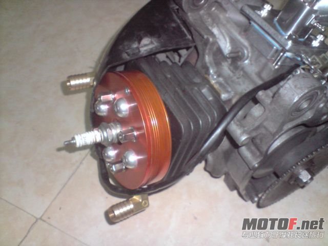

装汽缸
水冷缸头就位

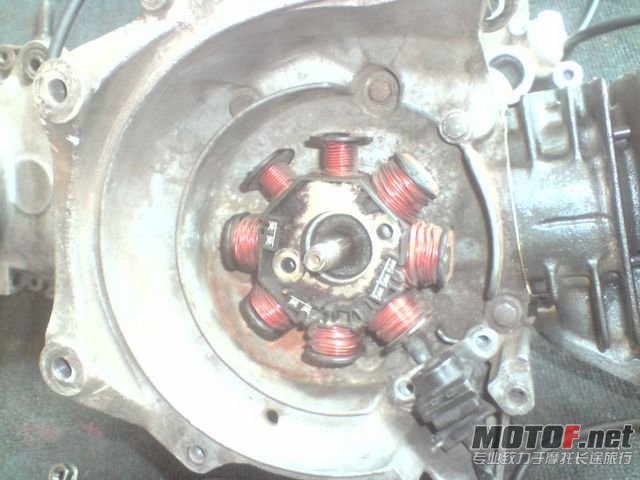

线圈等其它东西搞上
化油器先用着王牌看看
装排气喇!!!
缸头风罩
汽缸近照
风扇罩一定要 装哈有好处没坏处
风罩要开个口子通水管

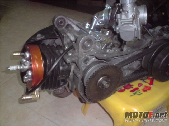

传动随便,有时觉得每一个传动搭配总有利和弊,传动就是传递动力
老子常说,只要排量上去了,垃圾传动都一样飞机般的速度
皮带还没买到,659顶着用先,搭配方面考虑16前牙减速比很大
就用走轻传动路线弥补低速,5克珠+1500大弹+2000小弹
大盘120MM,装的应该是676左右皮带了
普利盘嘛,随便了,跑满盘的减速比大点而已跑不满转速高呐!!
屁屁照
屁眼!!!

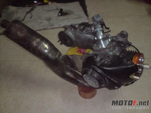

特别感谢新兴阿华仔为我改排气,多谢你!

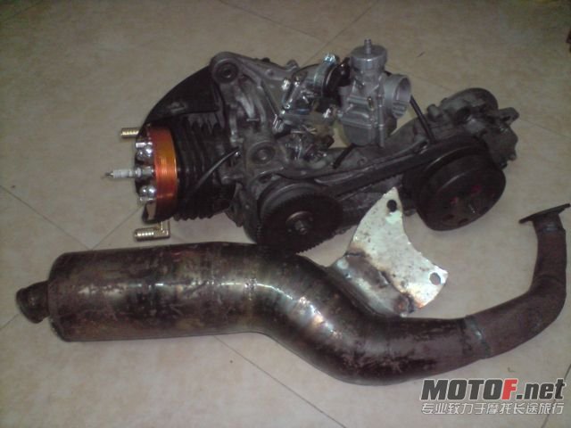

基本完成了,等试车。近来多机器改,时间少呢!
