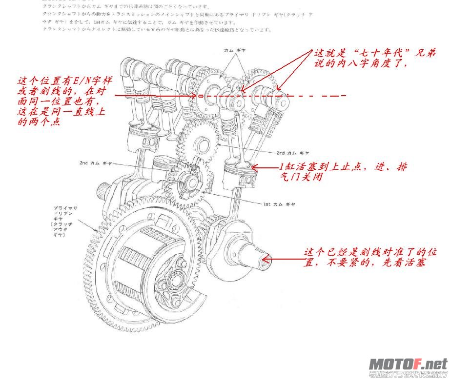

楼主问的是火位,实际上它问的是正时,因为它不懂,这种车,火位不用调的,不是正时,正时不用调的本身车设 ...
这位师傅的话有点偏激了,火位和正时严格来说是分开的,但实际上不就是同一样东西吗?火位--点火器本身绝不会自动调整,点火器本身是靠触发器传来的信号而工作。正时不就是这个点吗?活塞到达上止点,进、排气门关闭进行压缩做功,飞轮刻线刚好对正时,同时飞轮凸点进入触发范围,(这就是点火提前角范围)触发感应传输信号到点火器,点火器工作点火。这是一连串缸一不可的,如你所说要分开的话,怎样分? cbr19.jpg 这图就是楼主要的火位(tzr1师傅说的正时图),本来简单的东西不要把它复杂化从而误导车友,再简单点说,所有1/4  2/3同点工作的四缸发动机都是这样对的了,09r1的十字曲轴除外,因为这是1/4缸180度,2/3缸180度,(1缸上止点,4缸下止点,2缸上止点,3缸下止点)所以叫作十字曲轴。说到工龄,小弟是初哥,不敢与两位就手平视,得罪之处请见谅!!!!
