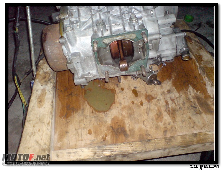

时时候吧发动机全散开了~
油水混合~
好多油封都不行,出现渗油现象~统统换~

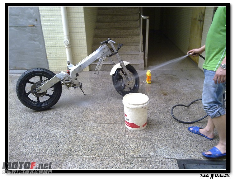

洗车咯~
我洗车的样子够狼狈了~
糗死人了~
机头散开就这么点东西~

车子回来的时候无高压电、压缩不好~
上一手车主说换了**中缸,中缸确实很不错~但是活塞、活塞环、曲轴轴承、大部分滚针轴承都不行~
我有新的都买新的换过了,滚针轴承没有新的卖,我找了几个好点的上去~
