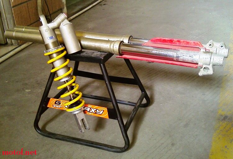

没更新很久了,说说车子现在的情况...
发动机发了去合肥配点火器已经有十几天了,目前点火器已经配好,发动机也点燃了,怠速良好,时速300现在无锡订做电路板,想把点火器做得精益求精,所以延误了时间。
加上目前XTR在搞全国巡回检修,我也没时间改,估计肯定要年后才能出厂的了。
后减已更换油封,是让减振厂帮忙安装及加氮气的,据说性能能达到原装的98%...
前减鹤山华记送了我一对CR的前减,同样是昭和的减振。

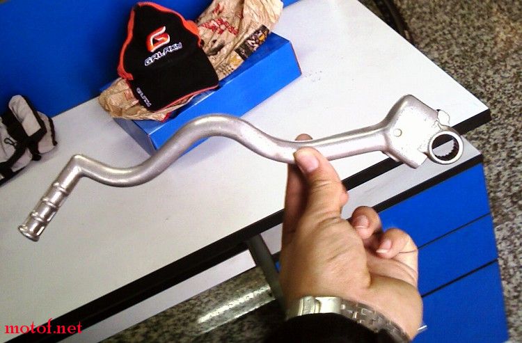

启动杆,也淘了根原装KX450的,超贵,三百多块钱。。。NND~~~
基本上,发动机、点火系统、FCR40mm口径化油器、启动杆、车架、前后减、外观件、油箱、前后轮、刹车系统、后平叉、变径手把、CNC上下联板、CNC上下压块、排气管后段等等。。。这些配件全部都有了,但是车架固定发动机的支点要等发动机回来才行,空滤也没改好。。。
现在最大的难题是后平叉的安装位置、发动机的安装位置、空滤的改造,其它基本上不成问题了。

发表于 2009-1-6 19:03:24 | 显示全部楼层
启动杆我车房有一个...还是铝合金的...

 楼主| 发表于 2009-1-7 16:56:24 | 显示全部楼层
原帖由 EPYON 于 2009-1-6 19:03 发表
什么车的?
如果是川崎KX250或450的,卖给我
