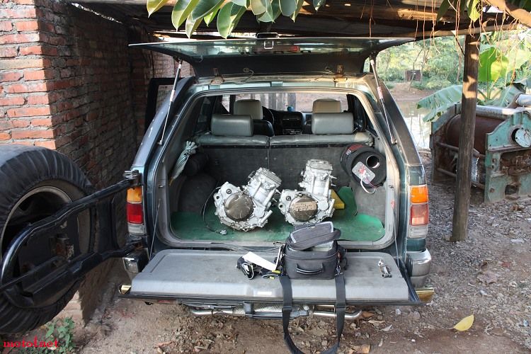

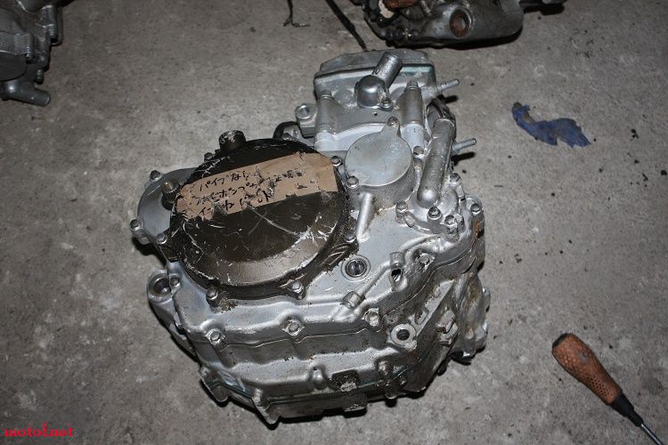

   国产车改进口发动机这个想法,最少在我脑袋里酝酿了半年之久了,随着对越野越来越痴迷,改车的这个念头越来越强烈。
   其实我一直担心的问题有两个,一个是国产车架的强度,第二个是国产车的空滤位置(国产车与进口专业车的空滤口刚好是相反方向)。经过我一段时间的观测,及对实车的测试,最后确定用国产仿YZ的那款车作为改装载体,车架用了铬钼钢材,我想以我这样的水平车友,强度应该是没有问题的,空滤经咨询相关技术员,实在不行用铝板自己焊一个,NND~~~~~说干就干,GOGOGO~~
    把刚发的工资一分不少全部领了出来,马上往曾经著名的**车圣地**赶,<EM>不是碣石~~</EM>~

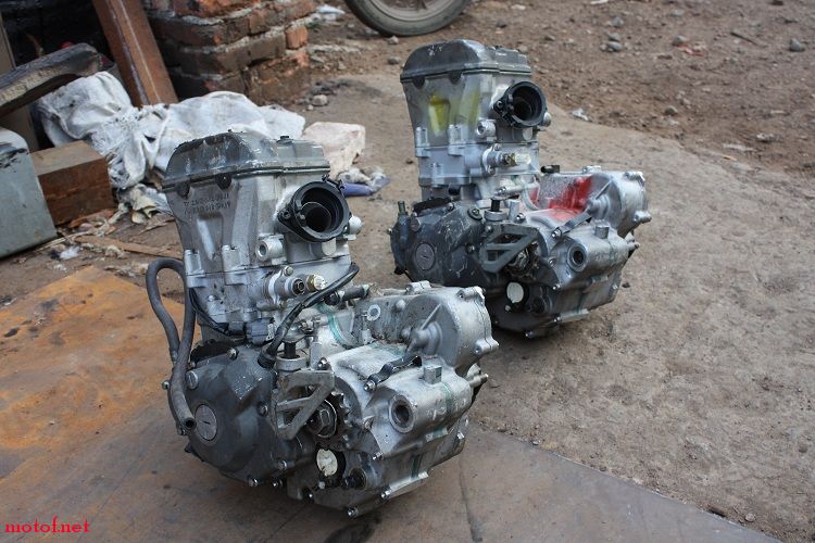

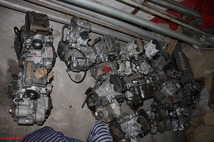

    先看图,全是08-09款的川崎KX450F发动机,据说是厂方用来做测试的发动机,可以看到有些甚至连排量及发动机号都没有的,有些是做耐久性试验的,有些是没有发动过的,为啥?我猜,可能是厂方从测试中得到了想要的数据后,余下的就不测试了,直接处理掉,可是,在中国有这么多这样的发动要,我真的想不通。。。

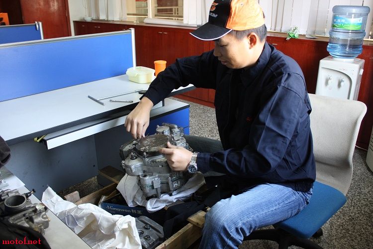

不过可以肯定的是,朋友是从JAPAN过来的第一手货源,发动机我肯定选最好的,最后选了两台没有发动过的,他说是09款的  ,我拆开后,看到生产日期好象是07年的~~
看图再说~~~~~~

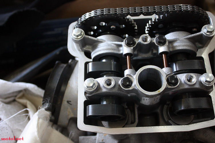

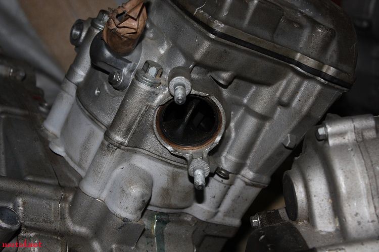

 楼主| 发表于 2008-11-27 16:12:47 | 显示全部楼层

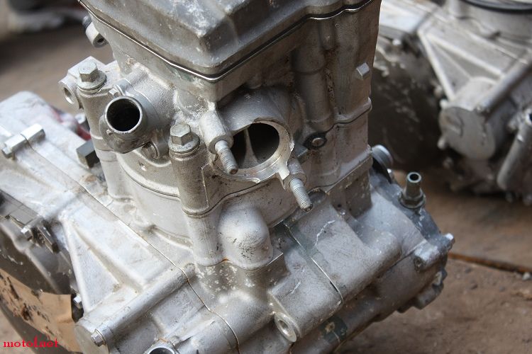

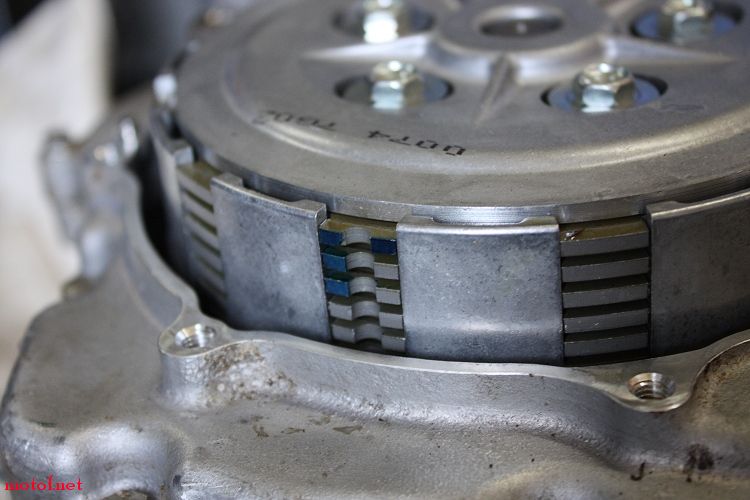

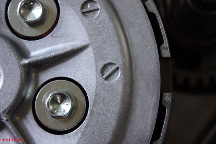

大家看,发动过的,与没发动过的,一看排气口就知道,发动过的是很黑的。。。

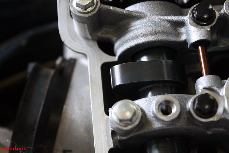

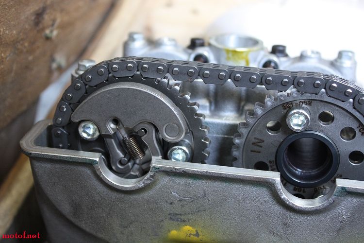

我拆开缸头盖看过了,有些就算是发动过的,但凸轮的那层金属绿黑色的原色还在,而发动了很久的那些发动机,凸轮面是反光的,象镀了铬一样的。
最好,选中了两个。。。

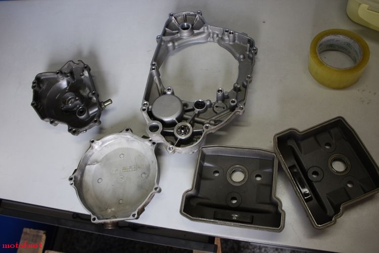

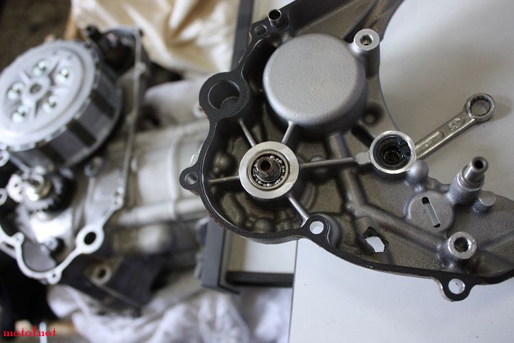

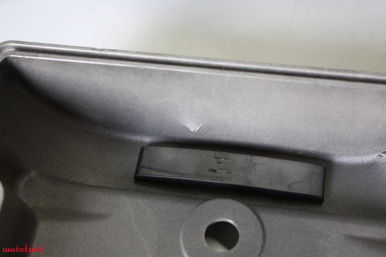

 楼主| 发表于 2008-11-27 16:40:01 | 显示全部楼层

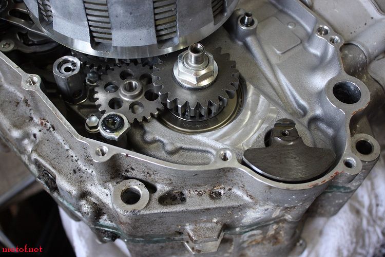

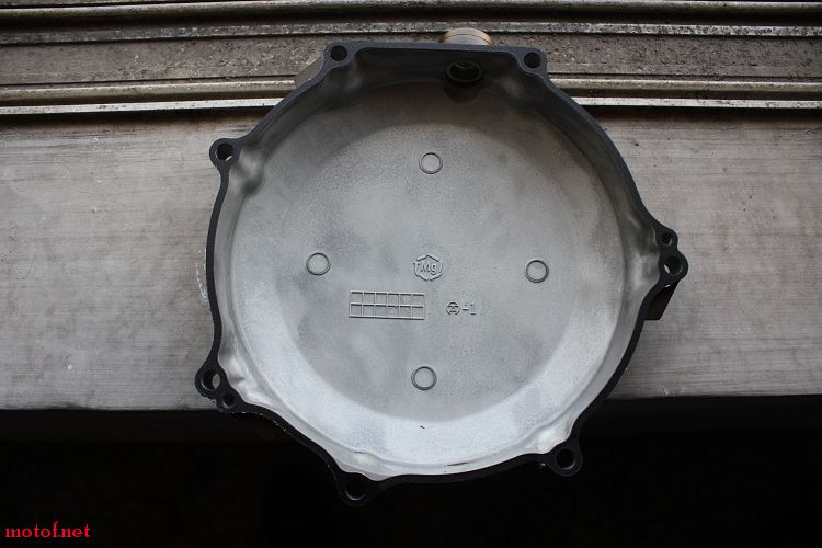

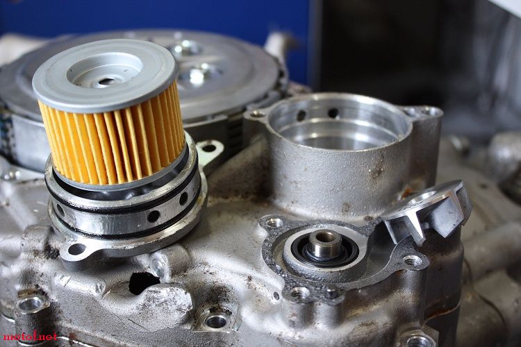

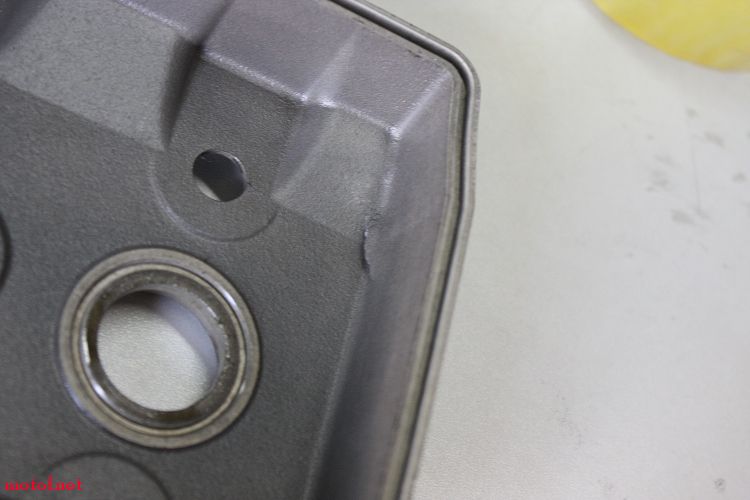

因为运输原因,跌跌碰碰肯定会有,为了减轻重量,进口专业越野发动机的外壳做得极薄,损伤是在所难免的了,回去后我拆开缸头盖及边盖等检查,发现两台发动机共有好几个地方要补焊的,不过里面是全新的,连机油都没加,机油滤清器是没沾过油的,太爽了。。。<BR>看图吧~~ <BR>

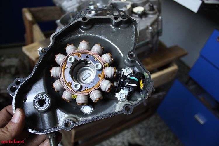

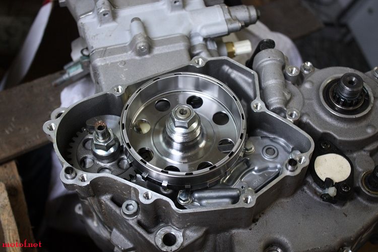

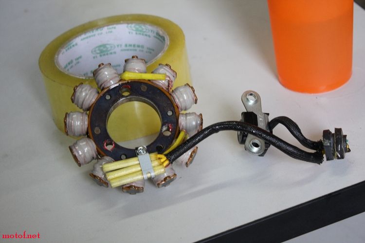

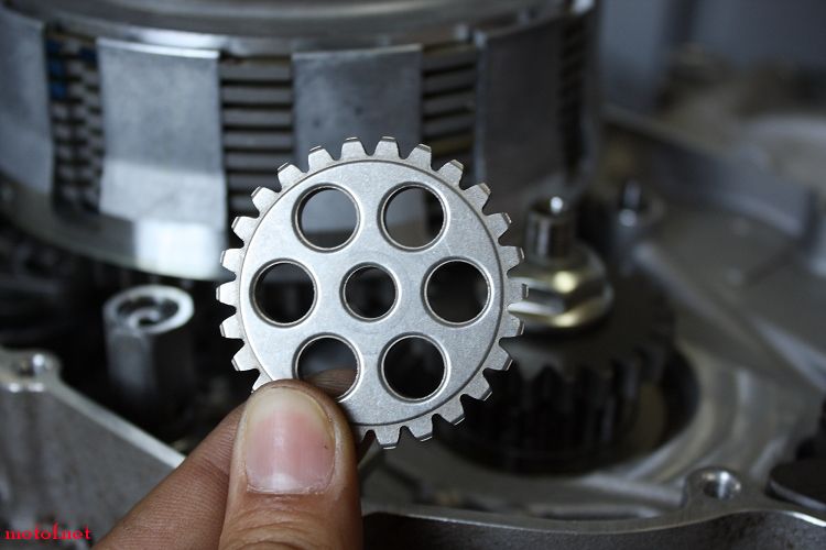

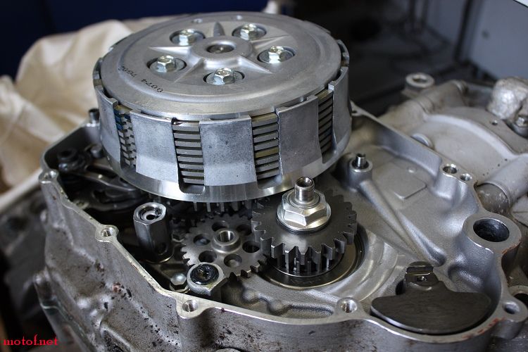

我继续拆,越拆越高兴,最完这边,再拆磁电机那边,,,进口车做工与材料国产车相比,差距还是比较大的~~~所以人家也理所当然的卖几万块钱一台车,是值的。
 楼主| 发表于 2008-11-27 17:04:53 | 显示全部楼层

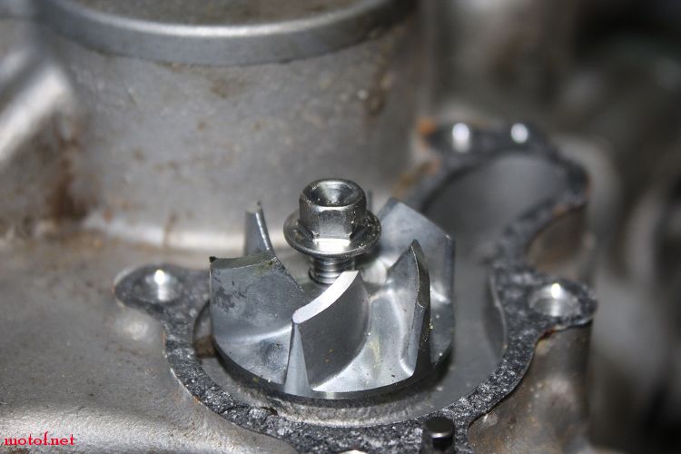

真的非常感谢我老爸在我初中的几年中,每逢放假一定塞我到摩托车行当学徒,说有一门手艺以后不怕没饭吃,现在想起来真的太感谢我那个老爸了,现在真的是让我学以致用。。。[em05]

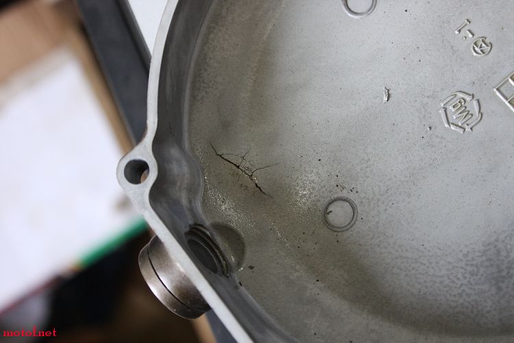

从下面的图可以看到,外表看起来没什么,其实外壳里面已经有裂痕,肯定会渗油的,还是那句,这么薄的外壳,这样的运输,难免。。。[em13]

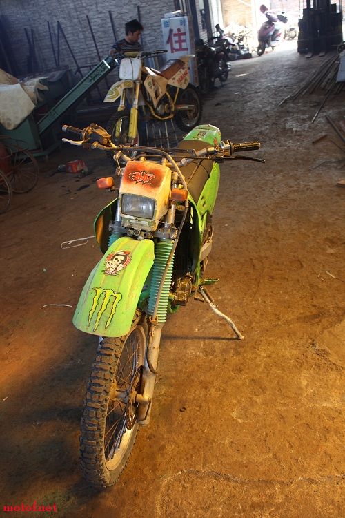

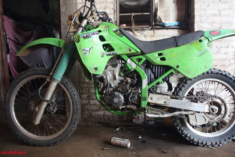

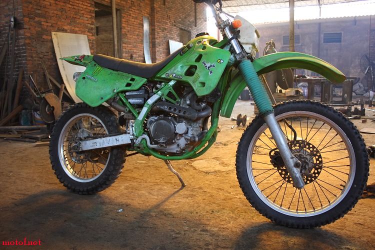

 楼主| 发表于 2008-11-27 17:19:40 | 显示全部楼层
原帖由 <I>猪头贵</I> 于 2008-11-27 17:13 发表 <A href="https://www.motof.cn/redirect.php?goto=findpost&amp;pid=670607&amp;ptid=72013" target=_blank><IMG alt="" src="https://img.motof.cn/static/image/common/back.gif" border=0></A> 果汁,你捡到宝了,可否透露下货源?
<STRONG><FONT size=4>电联</FONT></STRONG>

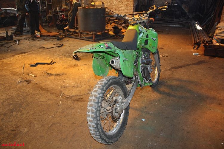

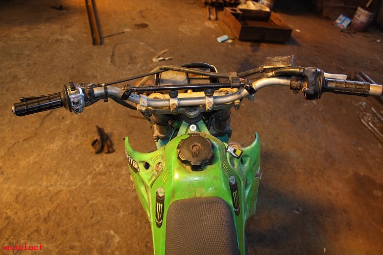

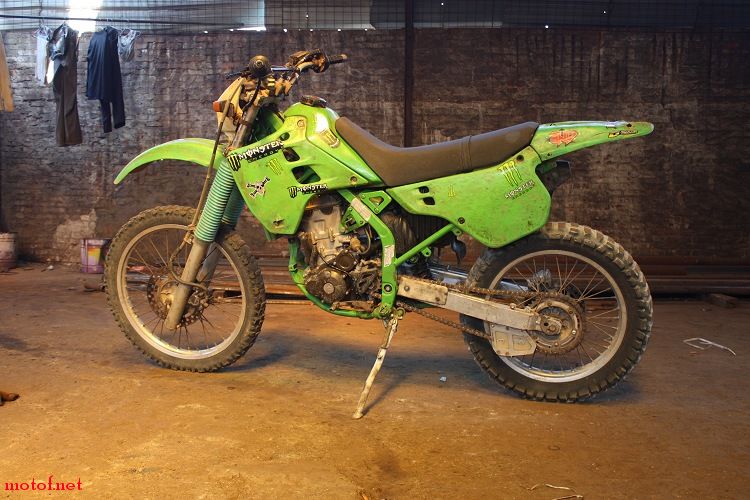

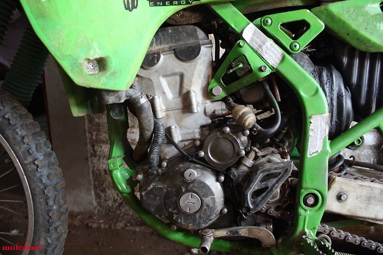

<FONT size=4><STRONG>就是下面这台,是我朋友改的(我改的才不会那么丑呢,哈),用的是08年KXF450全新的ATV发动机改在KDX上面的,从外国网站查到,这ATV发动机是从KX450F上移植过来的,档位不同,多了电启动,并多了一道环,增加了耐用度。</STRONG></FONT>
<FONT size=4><STRONG></STRONG></FONT>
<FONT size=4><STRONG>当我在林道中试驾了这台后,一直在我脑海里酝酿中的计划,马上引爆,导致我立马淘了两台发动机回来,罪魁祸首就是它!!!</STRONG></FONT>
<FONT size=4><STRONG>不过这家伙贪心厌旧,说这KDX的架子不能大飞,也要跟着我改专业机,挖哈哈。。。现在这台车主说要转让,价格好象说只收回成本,几千块就可以了,具体得问问他,详情请留意二手版块。。。。</STRONG></FONT>
