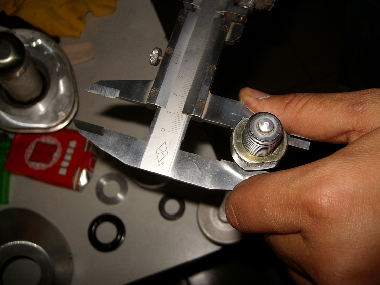

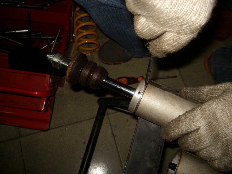

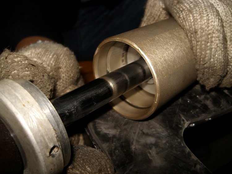

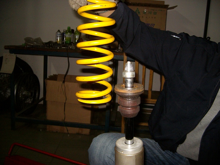

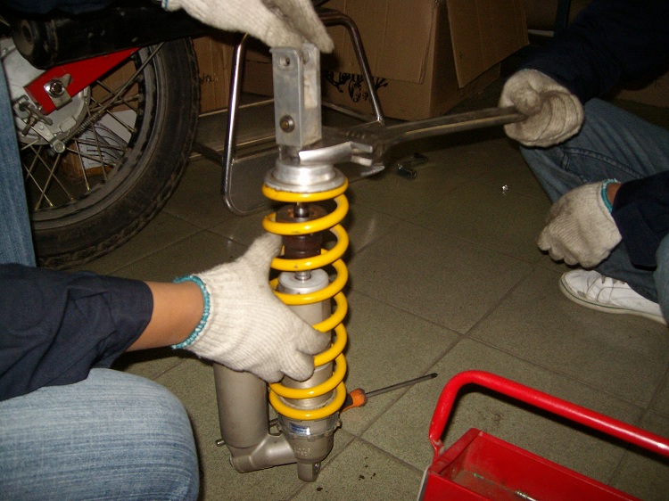

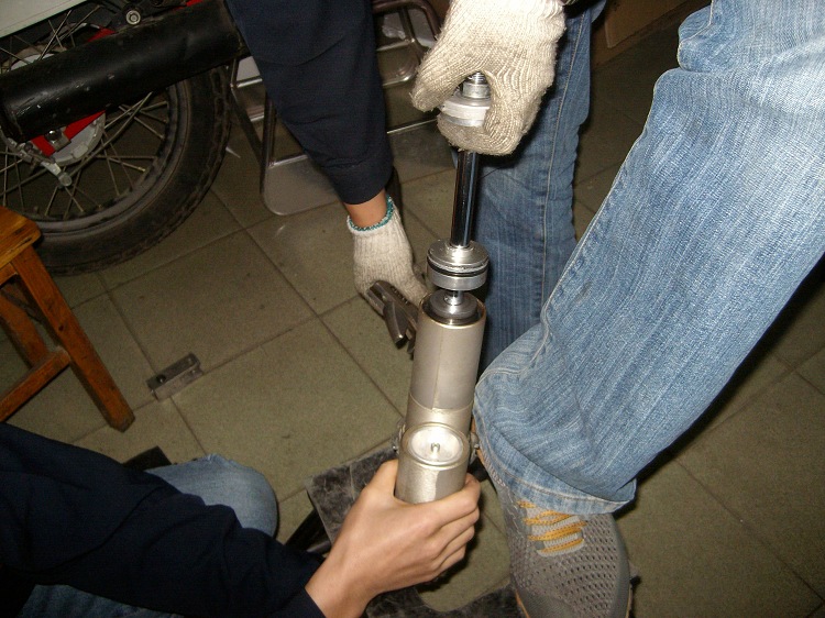

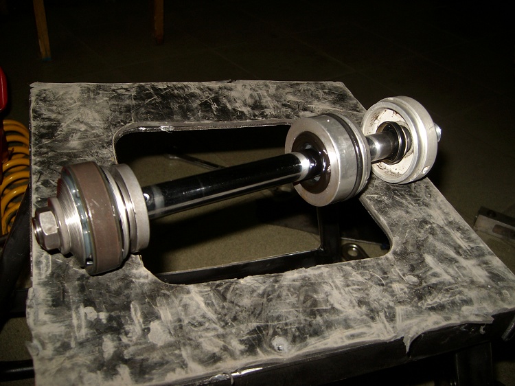

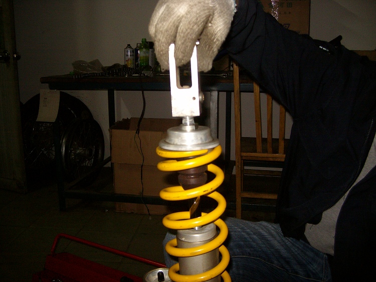

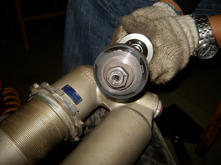

今天下班,趁车间加班,我自己跑去修后减,这条后减是因为油封漏油从耿杰的00年CR250上拆下来的,今天拿去车架一试,,居然尺寸一模一样,不用作改动,美死了~~~耿杰见我这么美,也把后减送给我了,谢谢谢谢~~~<BR><BR>费了九牛二虎之力,才把后减解体,找出漏油的油封,,此油封居然是没有弹簧的,我不得不佩服日本人的设计,用料精良,做工精细,所以,贵是有道理的.叉芯强度很高,一点也没有磨损,把后减解体后,我用手按了一下加淡气的气嘴,里面的淡气居然一点也没有泄漏,可能里面有单向阀片,的确牛!!!<BR><BR>最后,我想各位能力指点一下,,去哪里能买到这个CR250后减的油封~~~<BR>

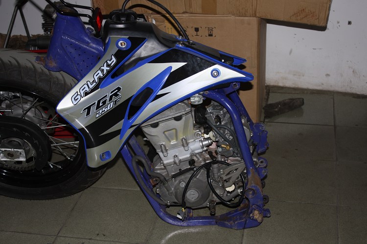

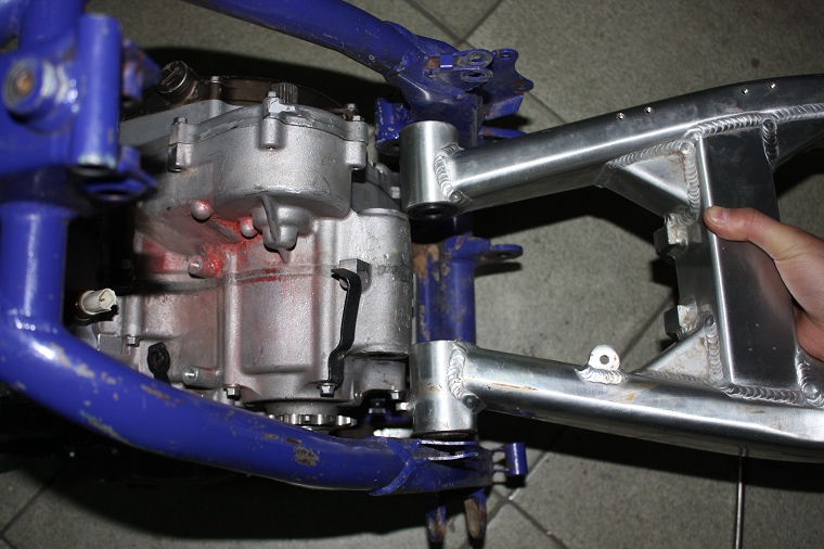

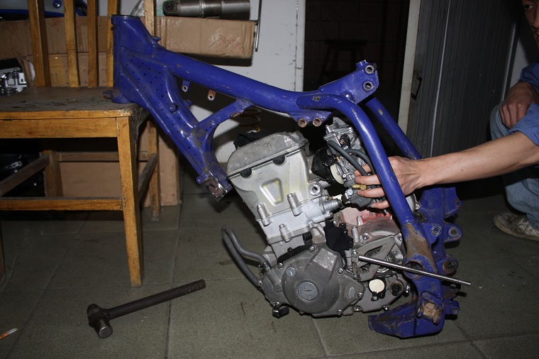

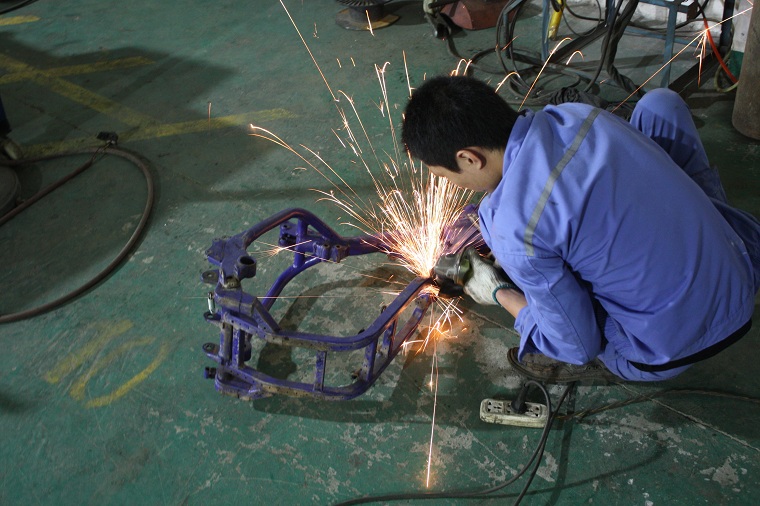

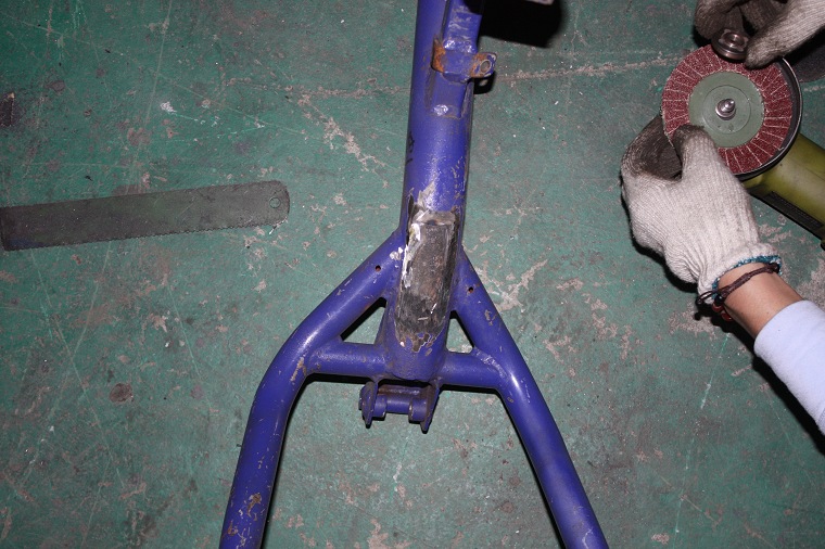

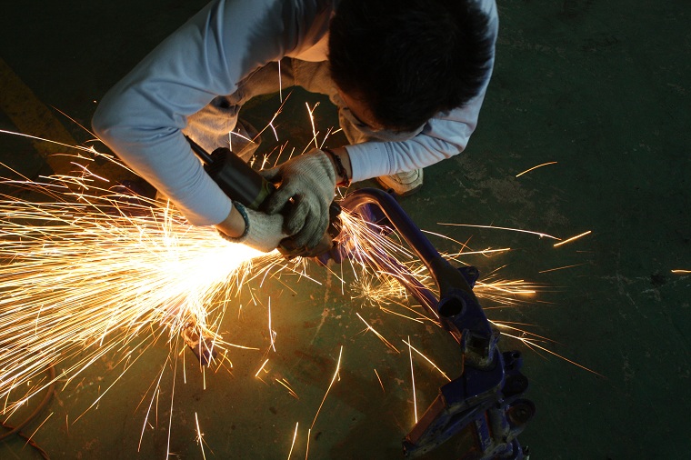

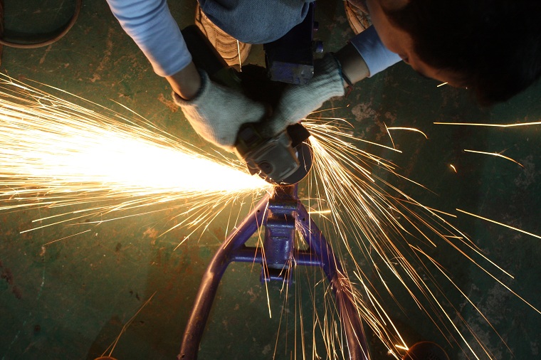

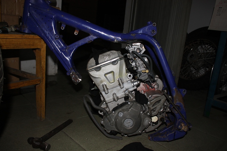

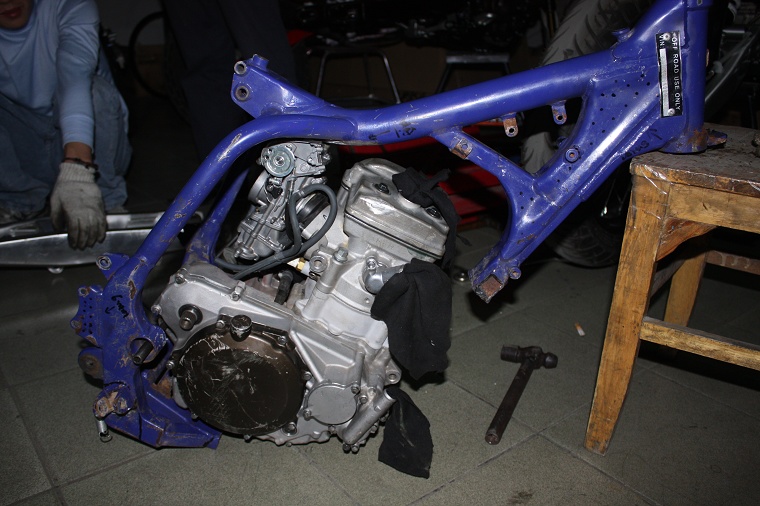

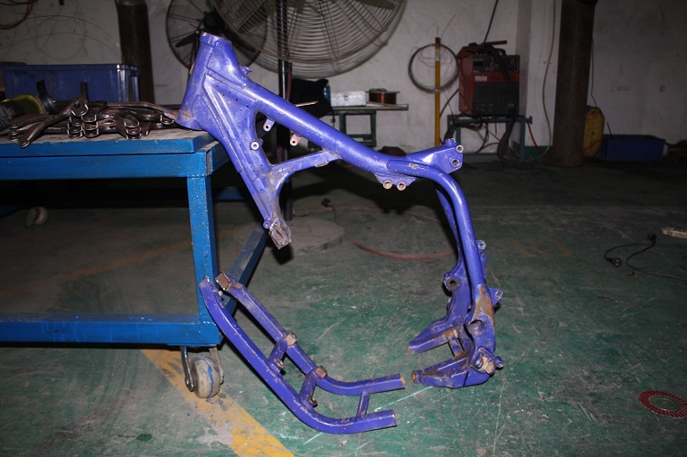

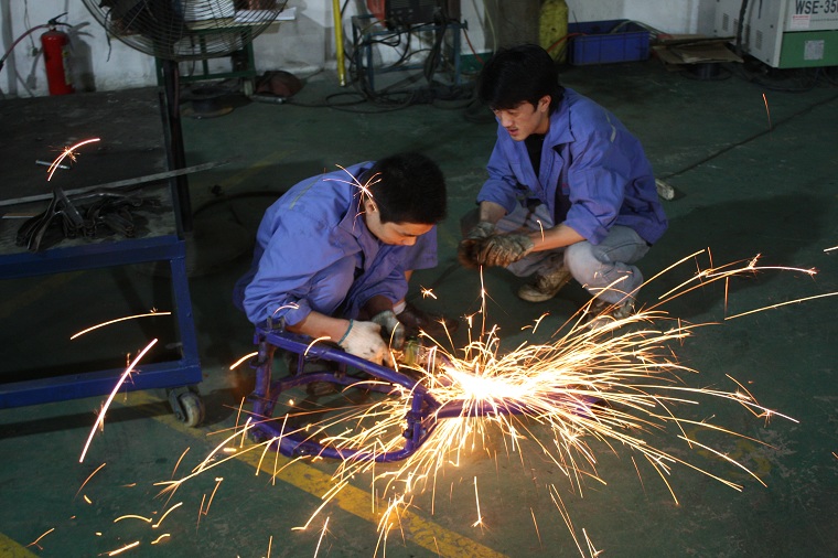

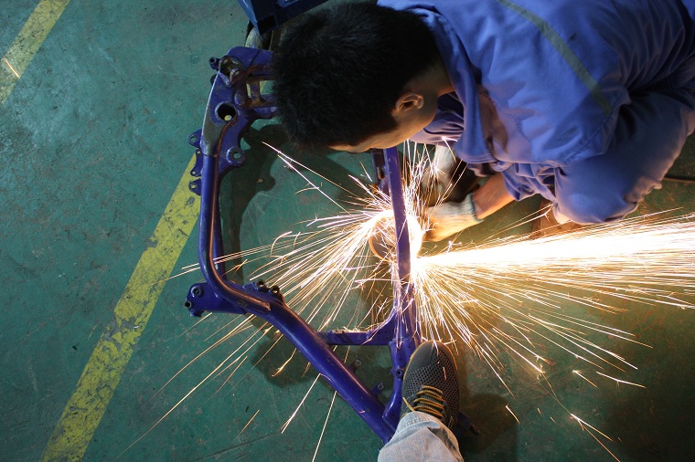

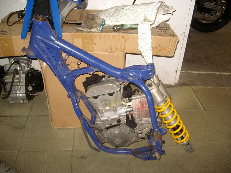

今晚又开工啦~~~~~<BR><BR>经研究,为了保证发动机的前后牙盘成一直线,及安装没有偏差,决定把车架下部分切掉,把发动机的固定位及后平叉安装上去后,再重新用弯管机做车架的下部,再用二氧化碳焊重新焊接。<BR><BR>改车的过程是困难的,也是快乐的。要不是得到杨工及李工及兄弟们的鼎力支持,那我这个改装肯定是以失败告终的。。。还是那句,要把发动机装上去能跑,一两天就行了,但要保证强度及符合各种技术要求,那就不是那么简单了,先看看车间的兄弟的“烟花”表演吧~~<BR>

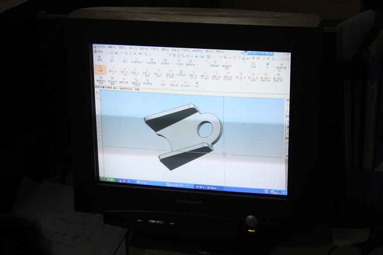

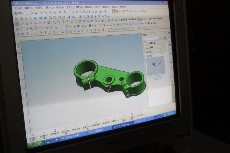

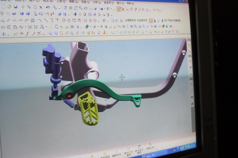

工程师改车就是不一样啊,什么都要画图做方案,再行动,哈哈。。。辛苦了兄弟们<BR><BR>因为我有一对CR250前减,上下联板安装位置不对?买拆车件?NO~~~画图,用CNC在铝板上挖一对出来才叫牛~~强度?经过处理后的强度肯定比铸造的高~<BR><BR>后刹车踏板位置不对?买拆车件?还是NO~~~画图~~<BR>
 楼主| 发表于 2008-12-12 22:58:09 | 显示全部楼层

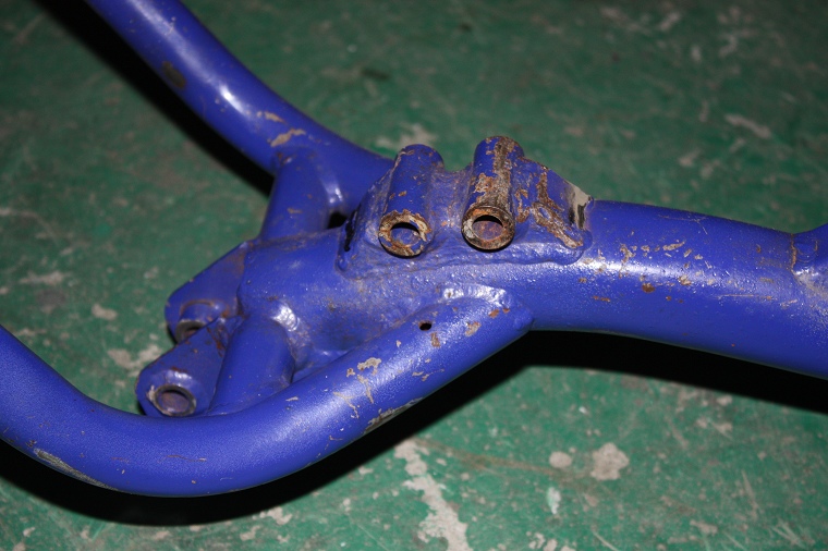

车架切了,又有两道难题摆在面前~ 1:化油器顶大梁~ 2:后平叉与发动机差7MM的宽度。。。 解决方案:1:把大梁上的固定位磨掉,2:要么把发动机用冼床冼掉7MM,要么把后平叉改。。。 先来改车架装好化油器再说~~接着又去“烟花”表演~~~

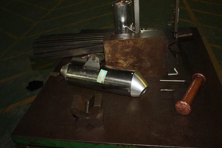

车架磨好后,化油器顺利安装上去,位置刚刚好~~<BR><BR>后平叉比较麻烦,发动机没有参数不敢动,怕影响强度,下一步可能可能把要后平叉两边各冼掉3.5mm左右才能与发动机连接~~~<BR><BR>晚了~~要下班了~~~兄弟们还没吃饭呢~~~星期天休息,星期一回来继续~~~<BR><BR>最下面的那张图的新款排气管,好看吗?排气前后是CNC加工的铝合金,中间是不锈钢,是否有点进口排气管的味道?不知道装在我的TGR450果汁1号上面会怎样呢?<BR><BR>未完待续》》》》》》》》》》》》》》》》》<BR>
