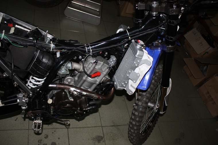

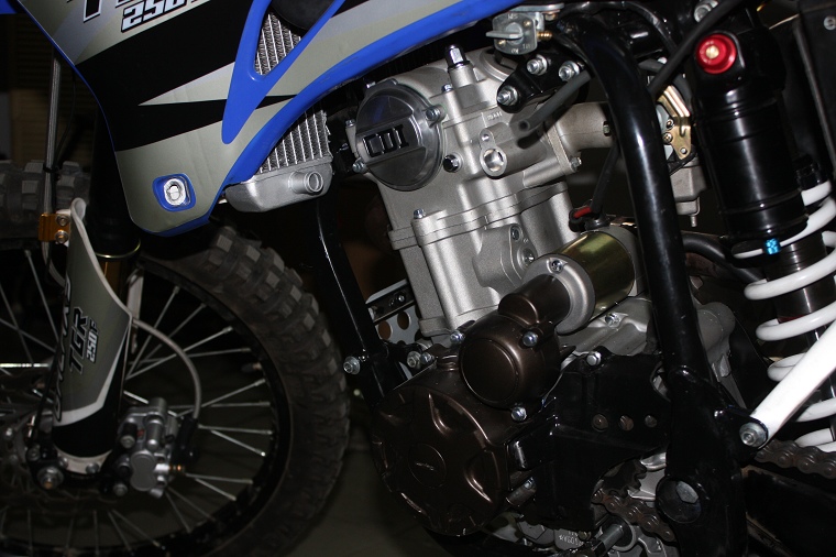

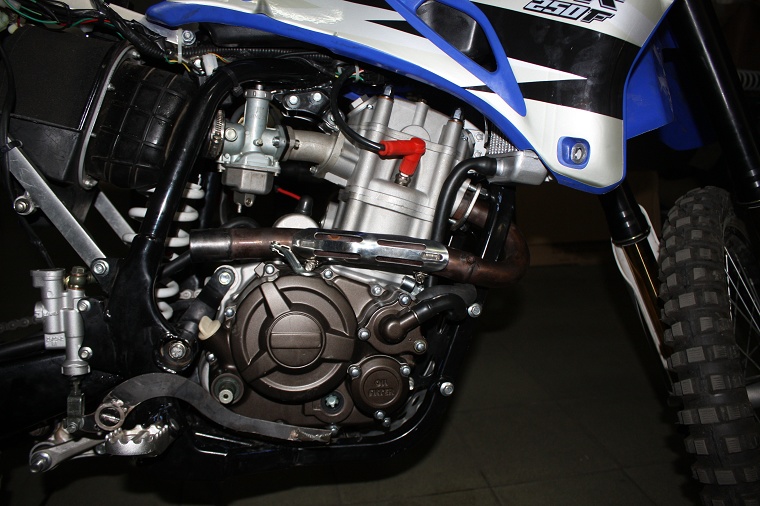

还是比较多人关注我的改装的,曾经,我想过放弃,因为工作实在是没有时间精力去改,<BR>要知道,如果单单把发动机装上去能发动能开,那是很简单的事情,但是要改好,那可不是一天半天的事情了。
闲聊中,某位兄弟给了我信心,给了我动力,现在,我要改!!!!!!!尽管困难重重,我一定要把它改好!

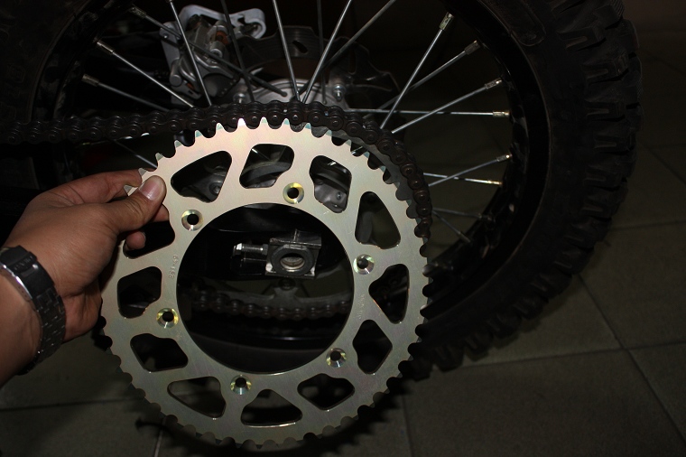

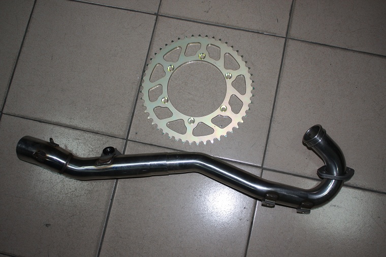

改车第一步,选车架,前面我交待过了,我对我们的车架有信心,因为它是在我眼皮下造出来的,自己都不相信,还卖个屁啊?

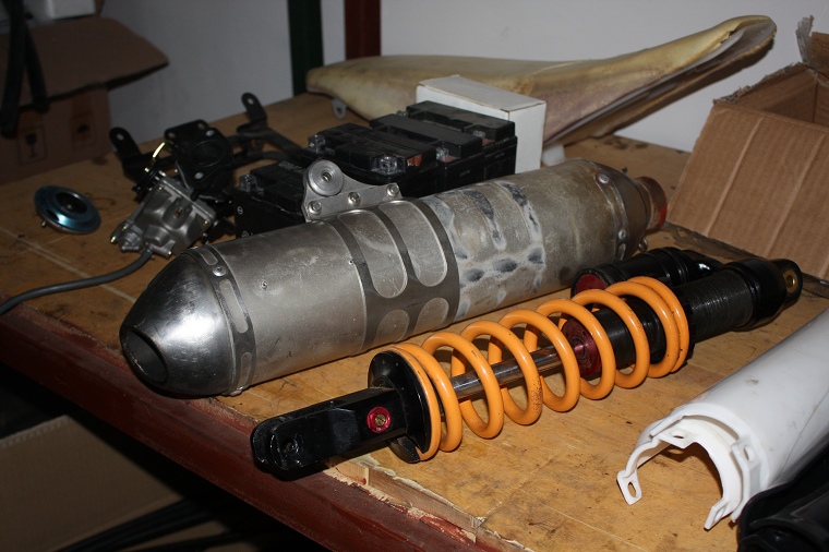

现在,车架,水箱,排气,后牙盘,全部有了,部分还是进口的名牌东西,简直是爽歪歪。。。

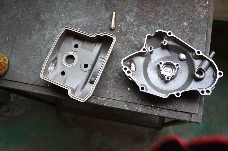

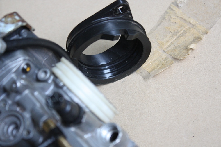

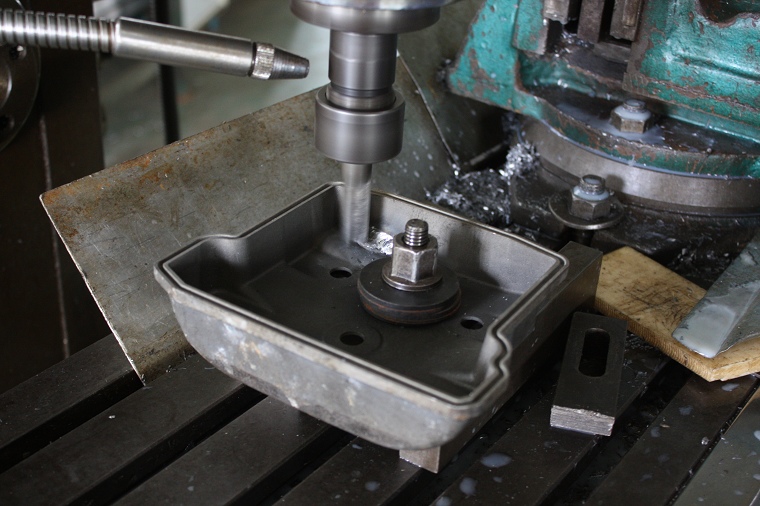

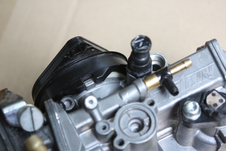

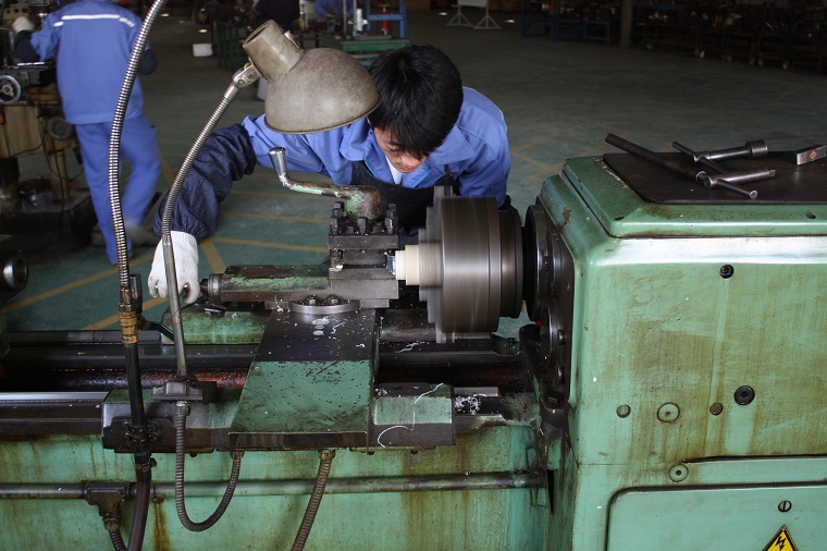

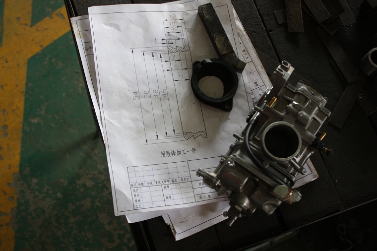

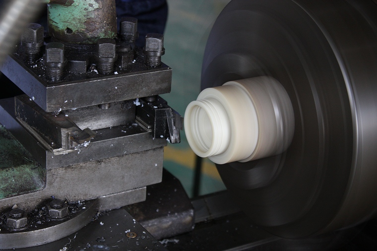

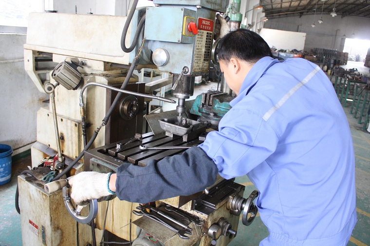

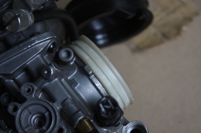

化油器,我是用KX250F的,450的口径是40MM,250的是37MM,少了3个MM,于是我利用工作之便,让机加车间用车床车一个圈形的套套,形状与化油器接口是一样的,有工程师帮忙真好。

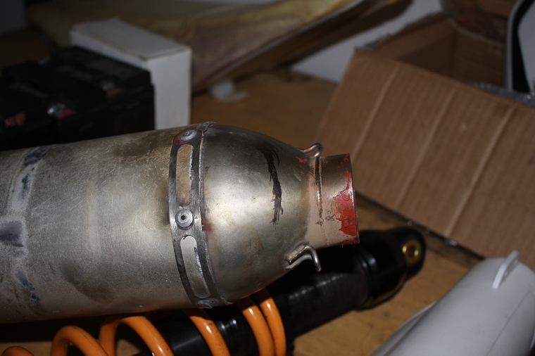

然后外壳破的地方也补了铝焊,打好磨。看图吧
 楼主| 发表于 2008-12-5 17:03:02 | 显示全部楼层
刚才说了,化油器口径不对,要搞一个套套,下面是搞套的过程。。。<BR>

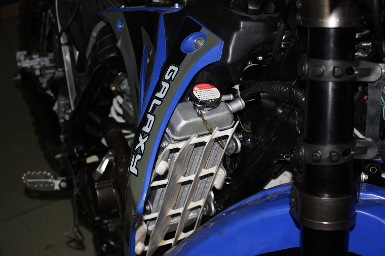

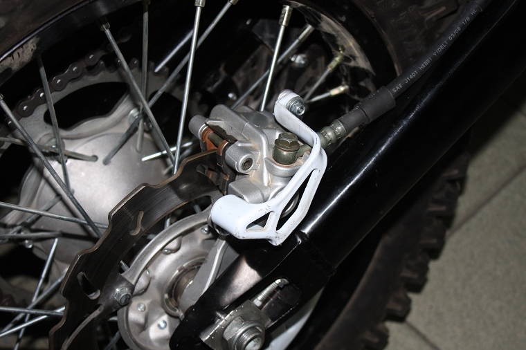

下面是我选用的车架,嘉纳仕未上市的TGR,仿YAMAHA YZ的一款车,前后轮子及刹车泵与CRF是通用的。<BR>
