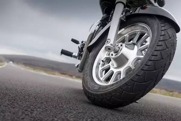

三、轮胎
保持轮胎气压正确,因为耗油率与轮胎气压很有关系,不够气或是气太多,都会增加耗油量,通常轮胎气压不足,耗油率约上升15%;并且根据载重量加大,油耗还会有所上升。同时选择好合适的轮胎,大家一定要清楚越是宽、软、抓地好的轮胎就越是费油,如果一般在市内跑使用普通胎足矣。
