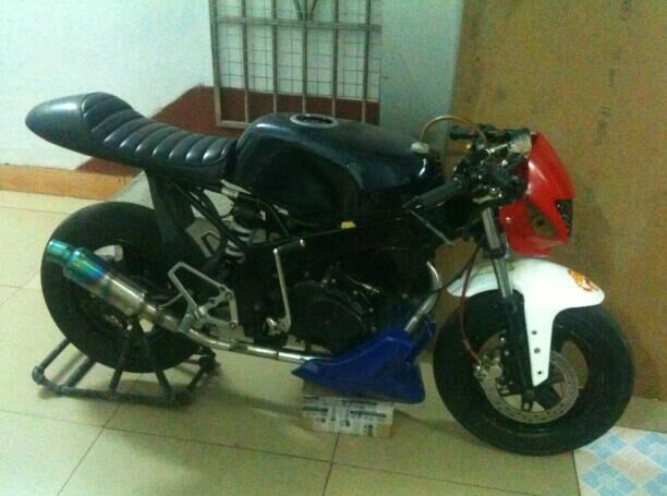

我的改装MINI

我觉的直接上CBF 150 发动机比较好。这款机器不耐用

MiniGP------MR150R整车参数
● 发  动  机         150CC
● 缸径*行程          58.5×54mm
● 压  缩  比         10.0:1
● 最大 功 率         8.1kw(7700r/min)
● 最大 扭 矩         11.2N.m(5700r/min)
● 变档 方 式         手动离合五档非循环
● 轴     距          1072mm
● 座     高          668mm
● 千     重          85kg
● 长* 宽*高          1556mm×595mm×911mm
● 前后 轮圈          前3.00-12/后3.50-12 GP铝轮
● 前后 轮胎          前100/80-12 GP专用轮胎 / 后120/80-12 GP专用轮胎
● 前 减震器          倒置减震L=610mm,长行程100mm
● 后 减震器          分体气囊后减L=215mm,行程35mm
● 制  动 器          前/后碟刹
● 油箱 容积          10升
