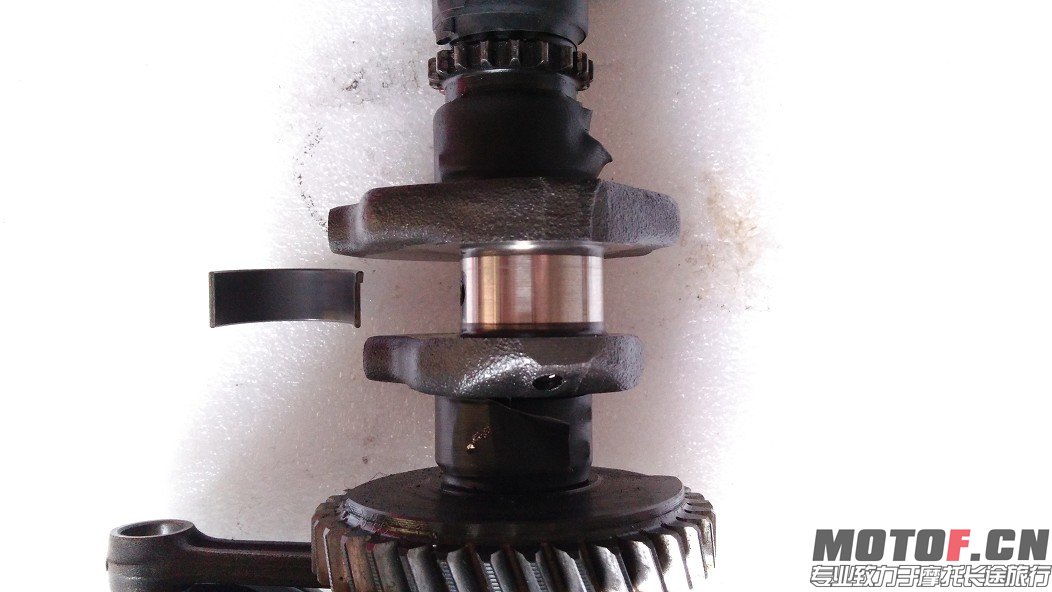

   上接第21楼这是一套原装**曲轴,可以看到轴瓦和曲轴状态非常完美不会有任何问题。

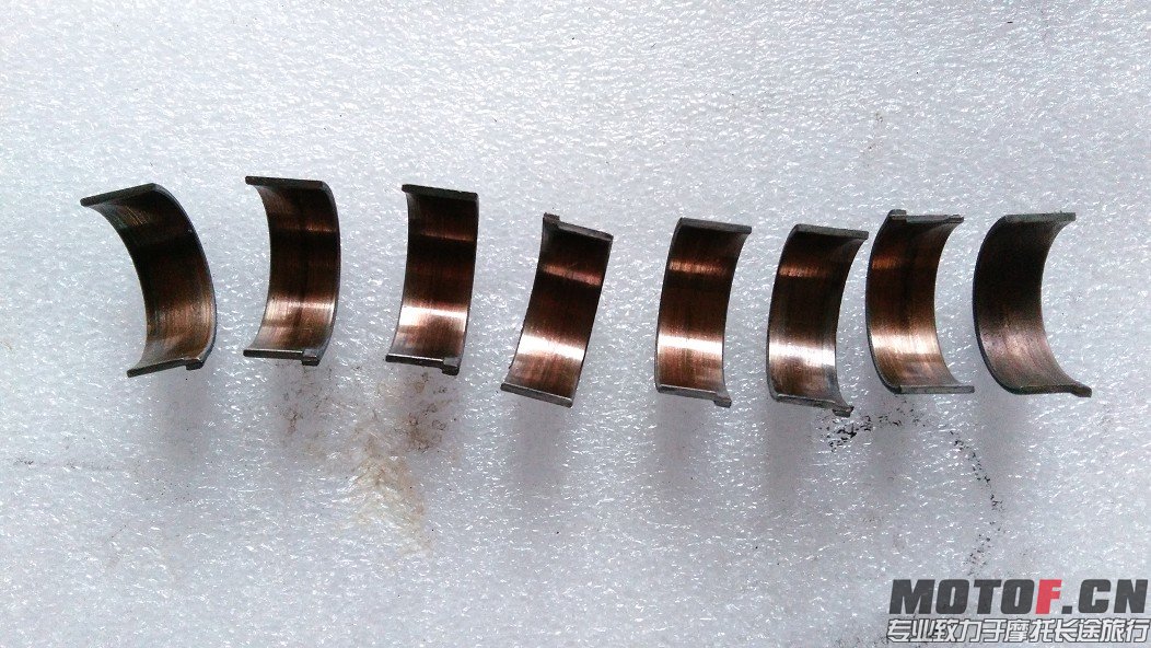

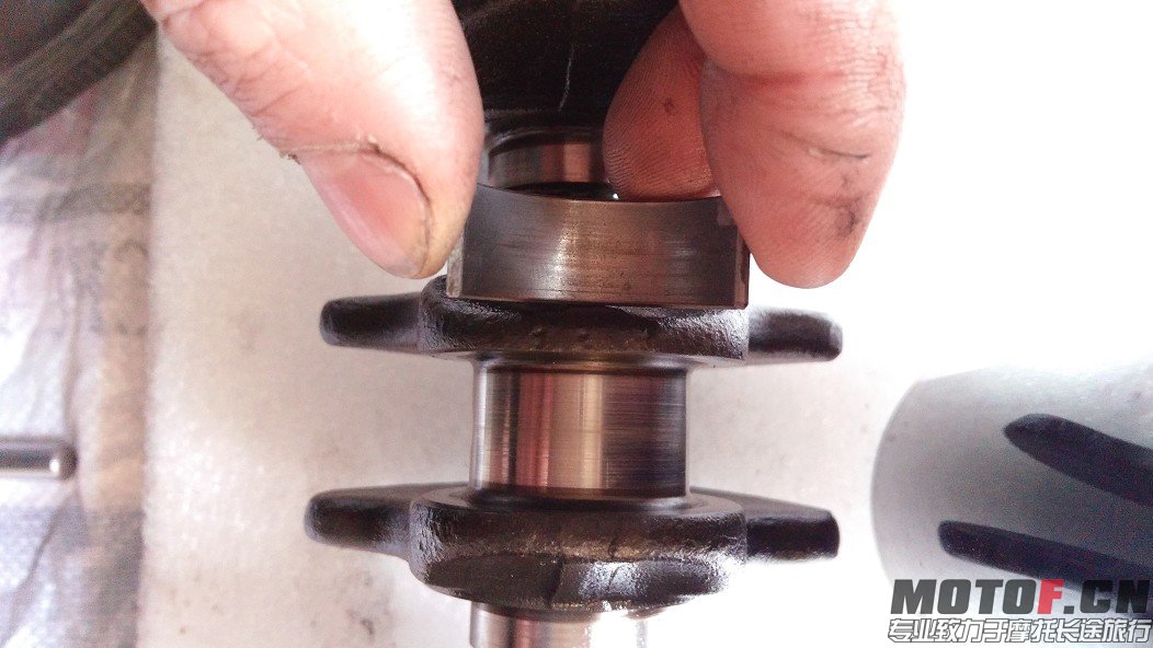

    当出现热车不着的时候,其实轴瓦已经严重磨损,已经要露铜了,运转会发涩,由于机油在低温状态下比较稳定,不会有什么影响,但在热机状态下变稀,润滑能力下降很多,使轴瓦和曲轴的运转阻力加大,当马达带动曲轴以差不多400转/分的转速启动时,四个活塞在大约400转时燃烧所产生的动力不足以克服轴瓦和曲轴摩擦产生的阻力,就会出现热车难启动的现象,就是你按着启动按钮就光突突而且很快,其实这时四个缸已经着了就是着不起来,你撒手就停了。图中就是刚刚出现热车不着时曲轴和轴瓦的磨损状态。

   这时候如果找一位专业修大排的好师傅开箱换瓦,调好间隙并且按照大排量摩托车的磨合方式好好跑磨合,再正确保养的话对发动机的影响是很小的,可偏偏这时候楼主采用的是以超出马达正常工作整整一倍的电压以超出正常转速几乎一倍的毁灭性方式强行带动曲轴运转,四个活塞在差不多800转时所产生的动力大大超出轴瓦和曲轴摩擦的阻力,从而顺利启动机器,一触即发,从表面一看是故障排除了,车主会 非常高兴。其实是埋下了一颗定时炸弹,用不了多长时间轴瓦就会因剧烈磨损露铜而紧紧抱住曲轴,当四个活塞800转所产生的动力克服不了严重磨损的曲轴和轴瓦摩擦的阻力时,又会出现以前热车不着的现象,此时在看曲轴和轴瓦已经严重磨损,宣布报废。
