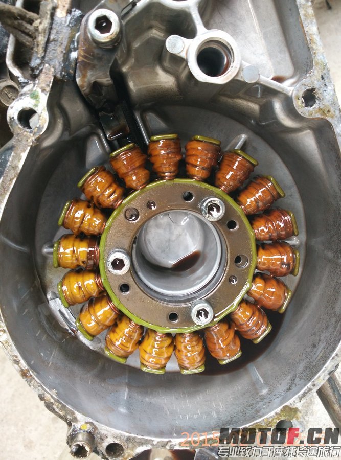

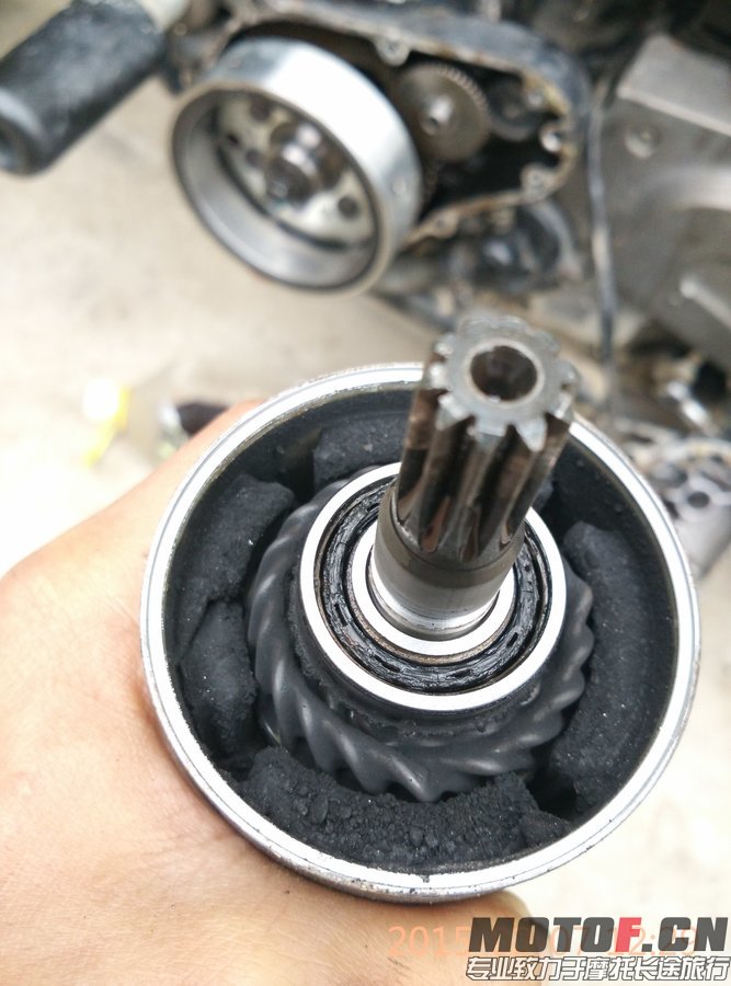

此车发电机线圈是三相的由于充电归问题烧了一相,现在用CG125的代替改了单相。启动马达的磁铁不知道什么问题烂了一块我把烂的清理出来装回去后发现启动不够力。冷车一枪着热车后很难启动
冷车视频全车用电器全部开起的启动效果

 楼主| 发表于 2015-2-13 11:41:56 | 显示全部楼层
没钱换配件只能这样了,一个启动马达300多块还是二手的

发表于 2015-2-13 13:07:22 | 显示全部楼层
大哥烧瓦还用这招吗?在用这招的话!你要补充烧瓦不能用这招啊!~~~~~~~~~~~~~
轻微烧瓦可以用,就如同烧机油你舍不舍得修的道理。不修也能开就是烧机油 就这么简单  发表于 2015-2-13 14:16
