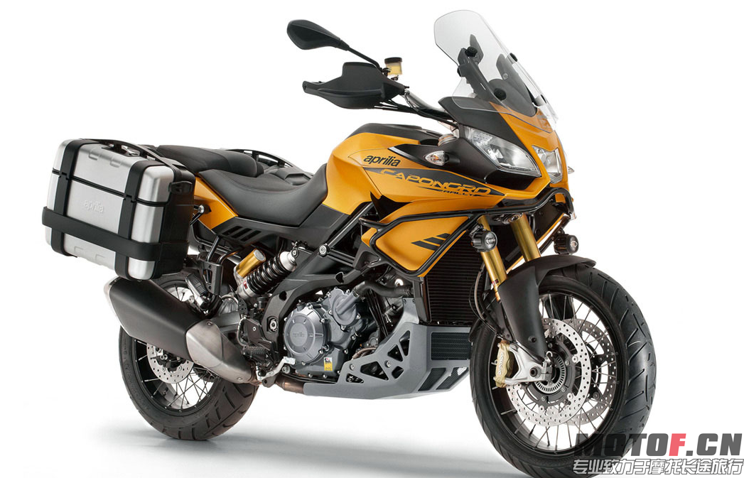

发表于 2014-11-14 08:20:28 | 显示全部楼层
文章同车都精彩

发表于 2014-11-14 10:02:58 | 显示全部楼层
出游利器!!!
