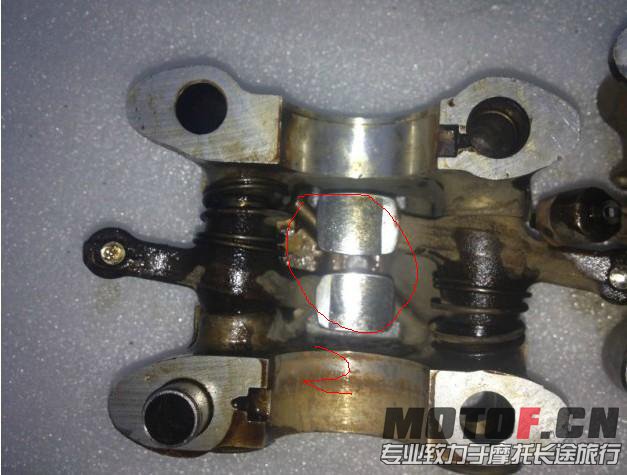

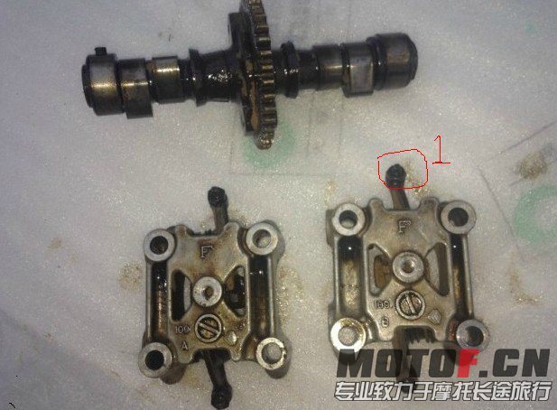

大湿们,为什么我台本田王,气门响,调完气门间隙之后不响,行驶大概10公里左右又开始响了,反复几次都是这样调完之后不响,行驶大概10公里左右又开始响了。我发现摇臂上的那个调节螺丝,(图片1)就是压着气门的那个,都开花,已经换了几个螺丝了,还是这样,是不是凸轮轴磨损太严重呢?还是摇臂与凸轮轴接触那个面磨损(图片2)?,{:soso_e118:}请大湿们解答啊。。。。谢谢了, 1.jpg

摇臂好像没看到磨损,检查凸轮轴套,气门和时规链调太紧会容易磨损凸轮轴

如果都没磨损的话应该是调的好的
 楼主| 发表于 2013-9-2 14:47:44 | 显示全部楼层
大肥羊 发表于 2013-9-2 13:01
如果都没磨损的话应该是调的好的
{:soso_e154:}照你这样说,可能是磨损了,
