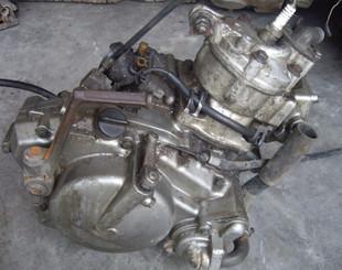

摩托车汽缸、活塞与活塞环部位的异常响声
(1)声响的特征。碰撞汽缸盖的声音是在发动机高速运转时出现在汽缸与汽缸盖之间部位。
     连续不断而又清脆的“当当”的金属敲击声。
     声响坚实有力。
     且汽缸盖伴有一些振动。
(2)故障原因。
a.曲轴轴承连杆滚针轴承或轴承及活塞销孔严重磨损、松动。
     在活塞上下行程转速的瞬间。
     活塞顶会碰撞气门盖。
b.也可能由于制造质量的原因或使用的配件不配套。
     使活塞达到上止点时超高而碰撞气门盖。
(3)排除方法。
拆下气缸盖。
     检查碰撞的情况。
     可根据情况更换合格的产品和配套的零件。
     也可以加上一个合适的气缸衬垫。
     使汽缸盖升高而不致被 碰撞。
     如果因相关件磨损严重。
     应修理或更换其磨损严重的零部件。
