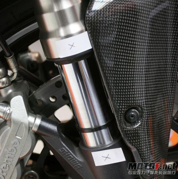

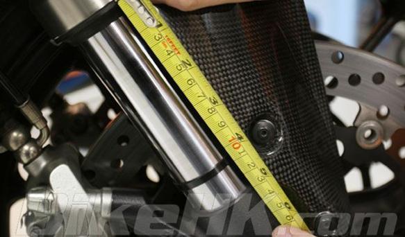

彈簧預載

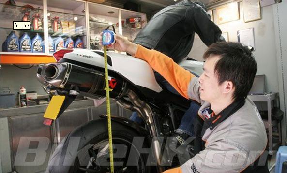

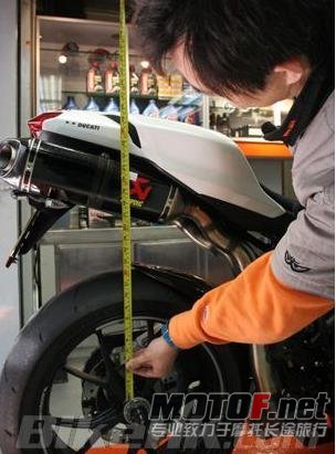

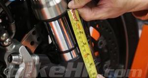

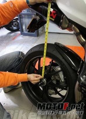

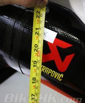

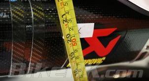

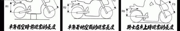

在設定避震時,第一樣會設定的就是彈簧的預載(pre-load)。設定預載,簡單點說就是設定適合的軟硬度。那麼彈簧要怎樣設定呢?以前避震為例,首先我們要量度三個數字,第一就是車身懸空時前避震的長度(F1),第二就是車身著地空載的避震長度(F2),第三就是騎士在車上時避震的長度(F3)。要留意的是,F3的數值是要依據騎士正常乘騎的姿勢來量度,否則可能因重心分佈的差異而影響避震壓縮的情況。至於尾避震,量度的方式相同。量度的位置可取尾軸及在尾喉設一定點之間的距離,於是就能得到R1、R2及R3的數值了

當有了以上的數字,接下來就要取得兩組設定值。第一個設定值是空載下沉度(Free Sag),這亦稱為靜止下沉度(Static Sag),第二個設定值就是乘騎高度(Ride Height)。將F1減F2便可以求得空載下沉度,而將F1減F3便可以得出乘騎高度了。某避震機牌子,就為以上兩個設定值訂下了標準距離
前避震設定值
F1 – F2
Free sag
15 – 30mm
F1 – F3
Ride height
35 – 50mm
後避震設定值
R1 – R2
Free sag
10 – 20mm
R1 – R3
Ride height
25 – 40mm

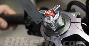

不論前後避震,兩組設定值都在所列的範圍內,這個就是基本的彈簧預載設定了。請謹記,以上設定值是基於某牌子為不同形號的電單車,生產了符合該車款的避震器而設。所以即使設有預載避震的車款,若牌子有差異的話則設定值的範圍或許也有差異。至於符合了設定值,就即是做好了前後避震的平衡,讓避震有著適當的軟硬度幫助重心轉移。不過這是否等於最佳設定?那要視乎避震是否還有壓縮及回彈的微調了

經常見到一些車款提及避震有壓縮及回彈調校,其實就是指壓縮及回彈的阻尼(damping)調校。現代的避震器其實並非只有彈簧,內裡還有阻尼油甚至有氮氣來調節阻尼,使避震不會立即壓縮及即時回彈。若然只有彈簧的話,電單車駛過凹凸的地方,騎士便仿如在彈床上跳上跳下了。要設定damping,就必先要設定好彈簧預載。否則前後避震的平衡不當,便會影響到設定的準確性,甚至將阻尼設定至最大或最少也未能改善行車表現。至於阻尼的調校,則需要在行車時測試反應,並不可單靠停車時按壓車身的感覺
