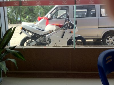

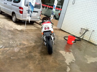

各位大哥,前天刚把3仔的外壳换成新的,本想上路去拉风一把没想到开车不到10分钟车子一下子没力了。然后又开了几分钟车子又正常了,在开了一下车子又没力了一直到现在。小弟以为是火嘴的问题换了个火嘴还是老样子,仔细检查发现有个点火器不工作。之前车子开的好好的没问题,因为后夜行灯不亮小弟改了下后夜行。请个位大哥讲解是什么问题!!!!

可能整流器有问题 充电不正常有东西烧了.点火器应该要修.最好别开了
检查整流 点火器 电池 测下电压

这样好像有只缸不着哦 是否湿过水就这样
 楼主| 发表于 2012-5-17 15:32:23 | 显示全部楼层
对了大哥,就是一个杠不着。没湿水

1 点火系统不良
2 供油不良
3 动力输出不平衡 易损其它部件

睇下保险丝有无烧到。。。
