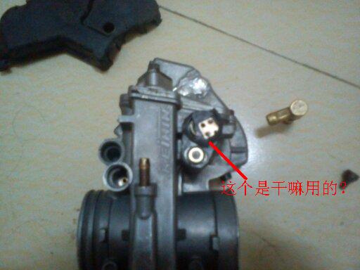

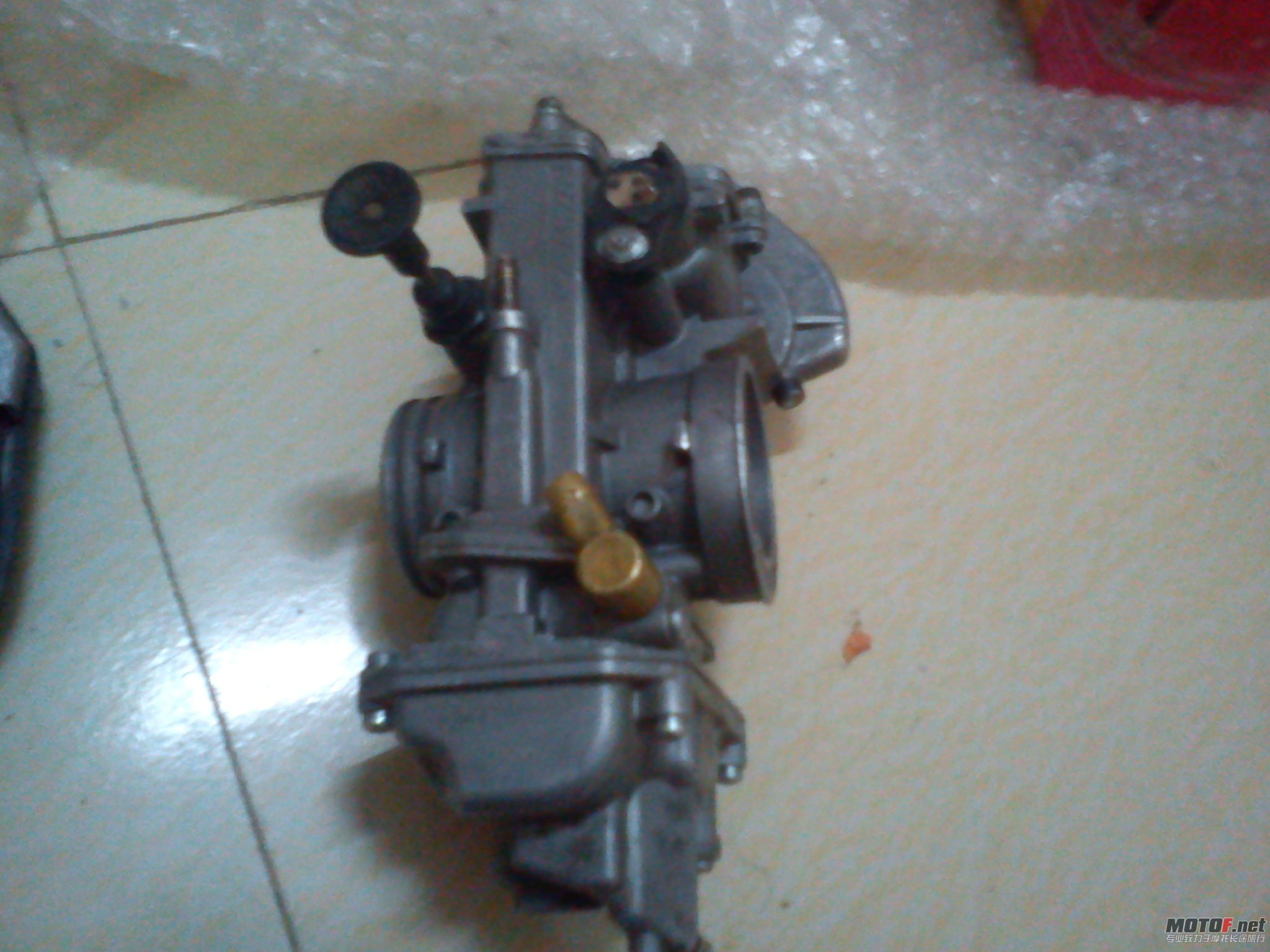

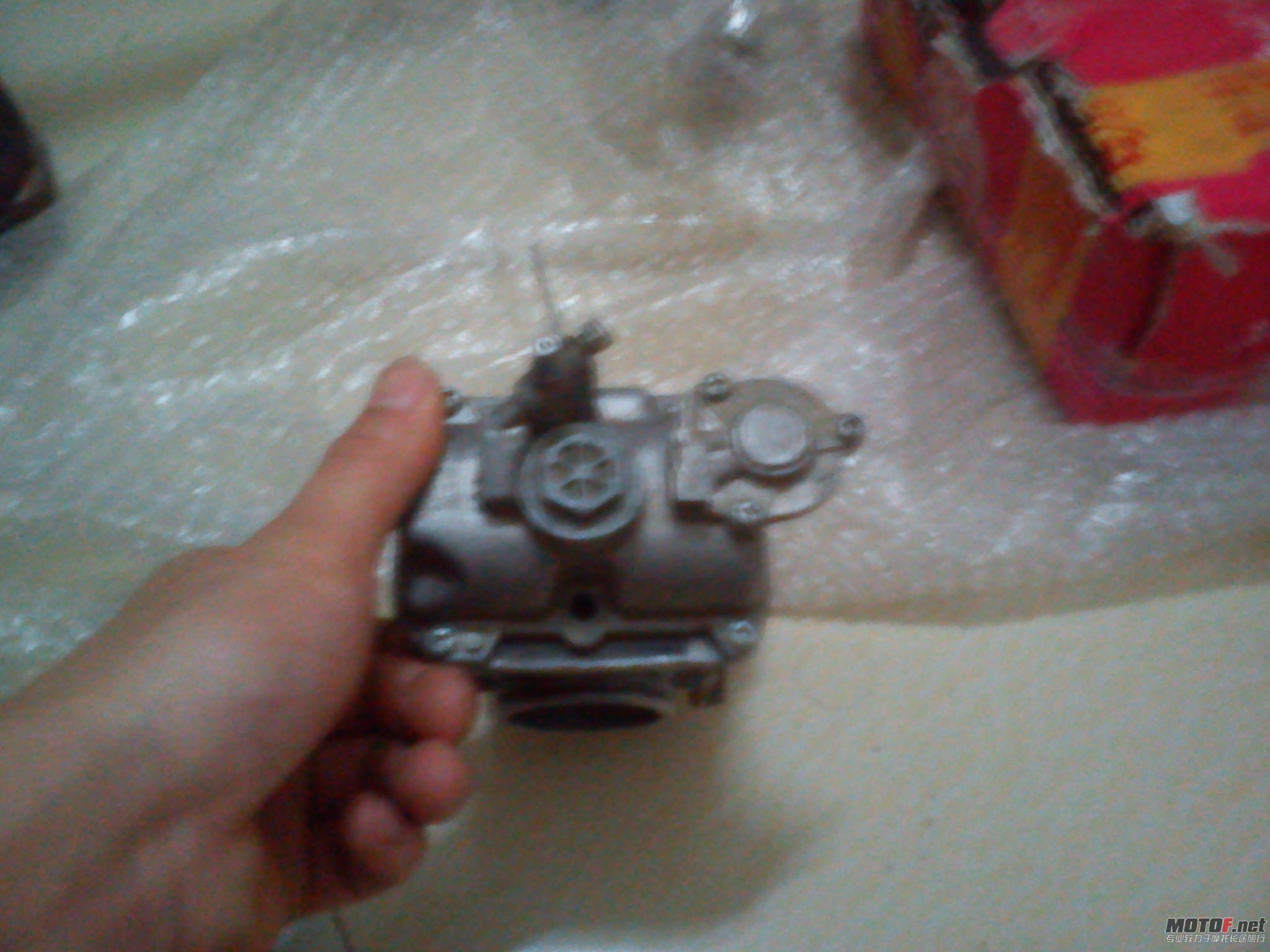

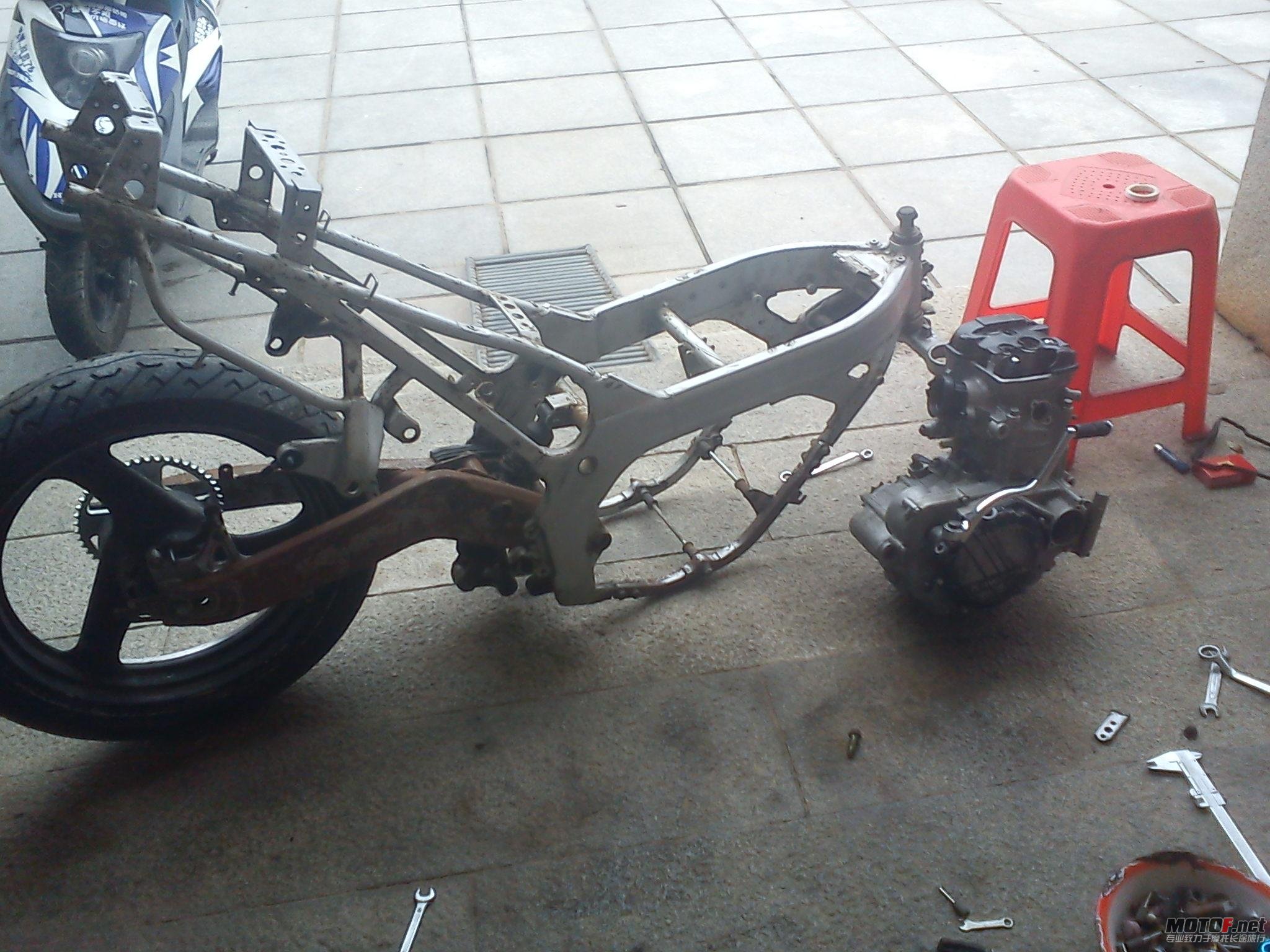

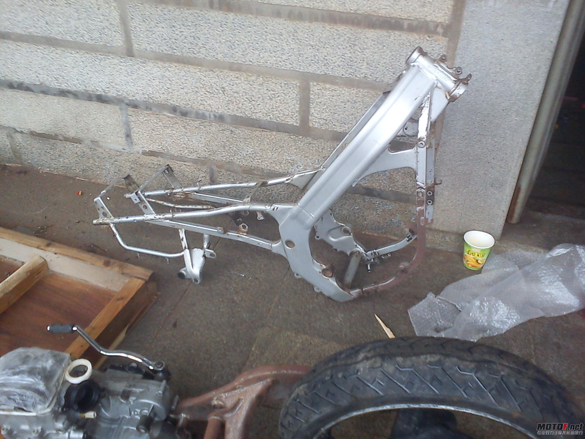

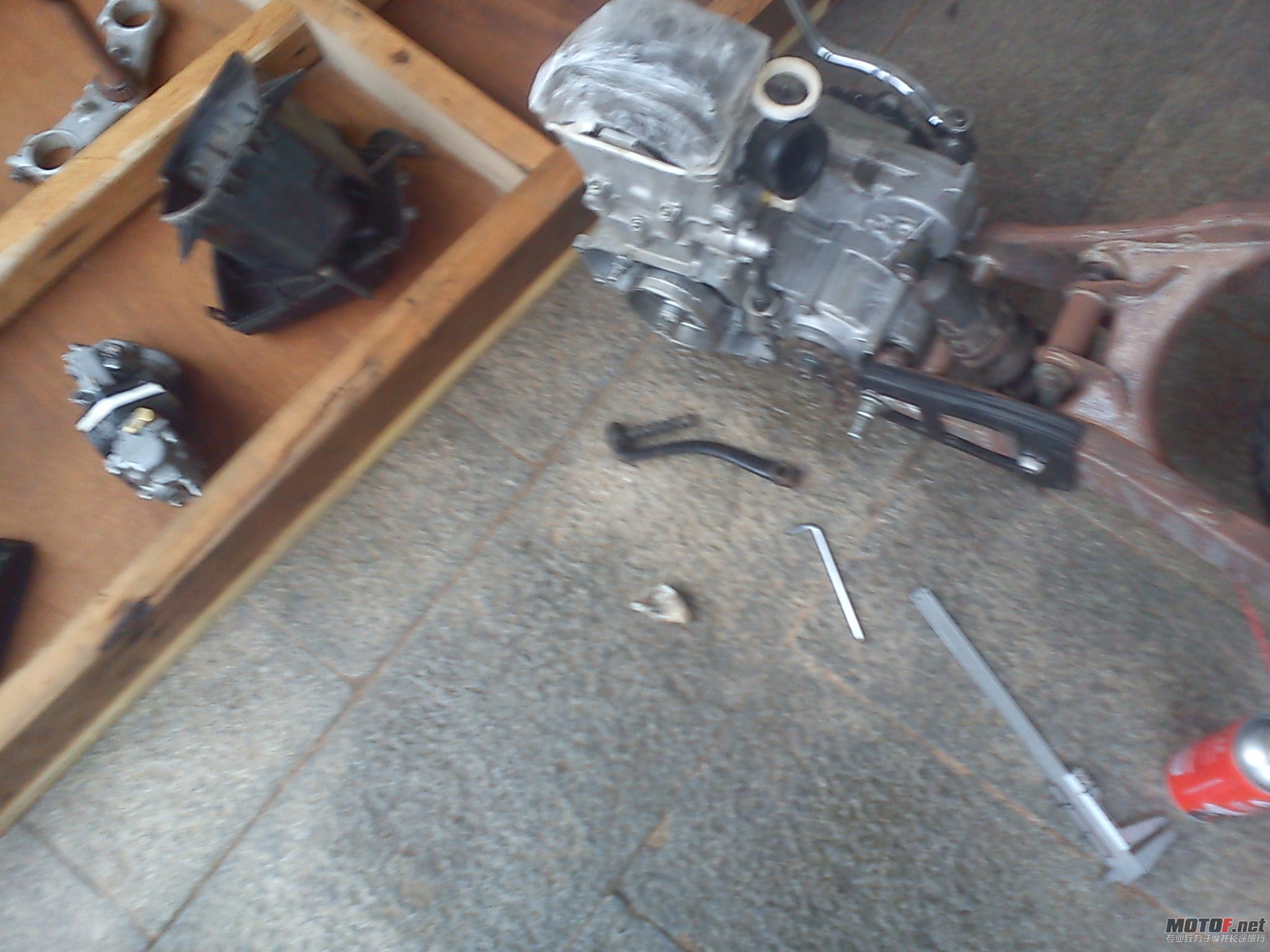

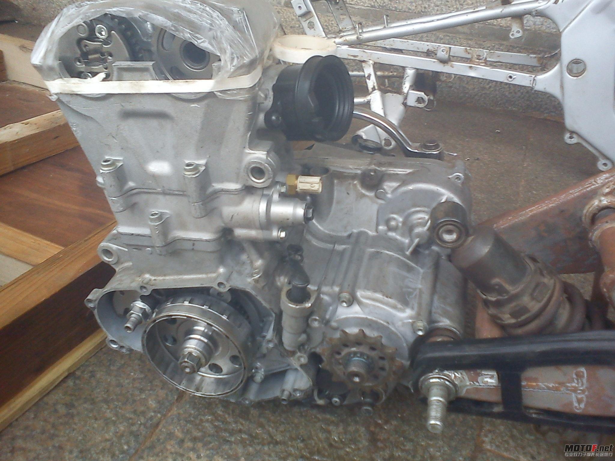

先说说发动机。  发动机是纯脚启动的拉力发动机。KX450F12款的11年下半年生产的电喷发动机    马力好像是58匹 机器不到35KG 。很轻巧。   电喷的一套要4000-6000大洋。  只好用06-08的化油器 改用化油器 。问题来了。点火器 以前时速300码有帮人匹配很牛逼的。可惜他现在不坐了。不需要磨磁钢。
  现在只有一个人可以搞。王yan 不过需要 寄磁钢过去磨然后配点火。唉这样一搞。马力要下降好几匹

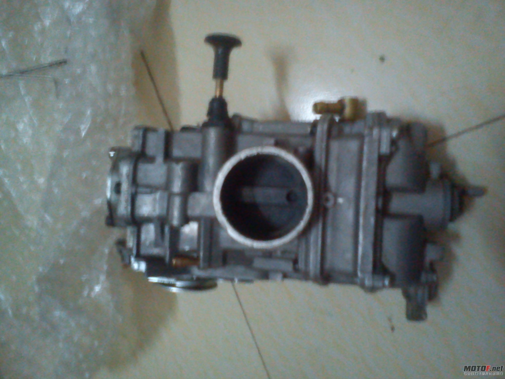

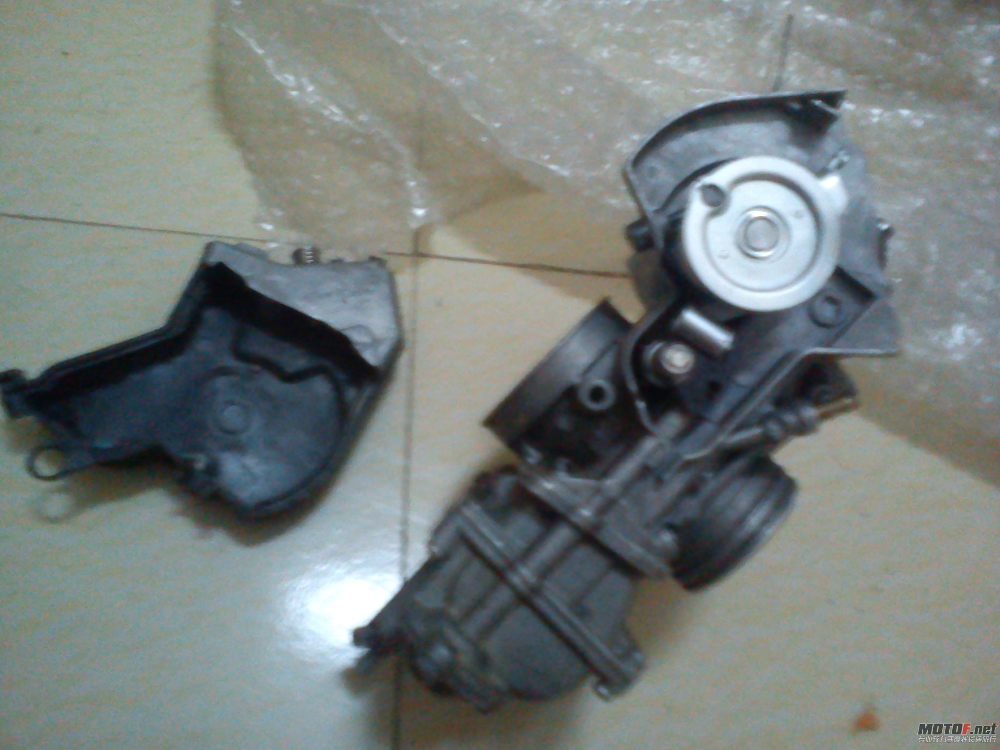

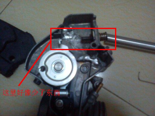

先上图。唉 化油器过来。破损了。还好就一处

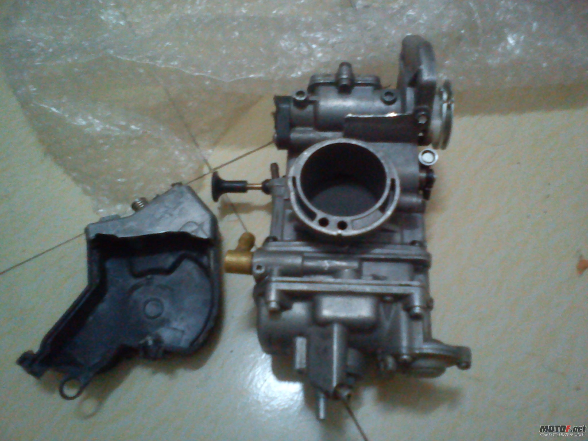

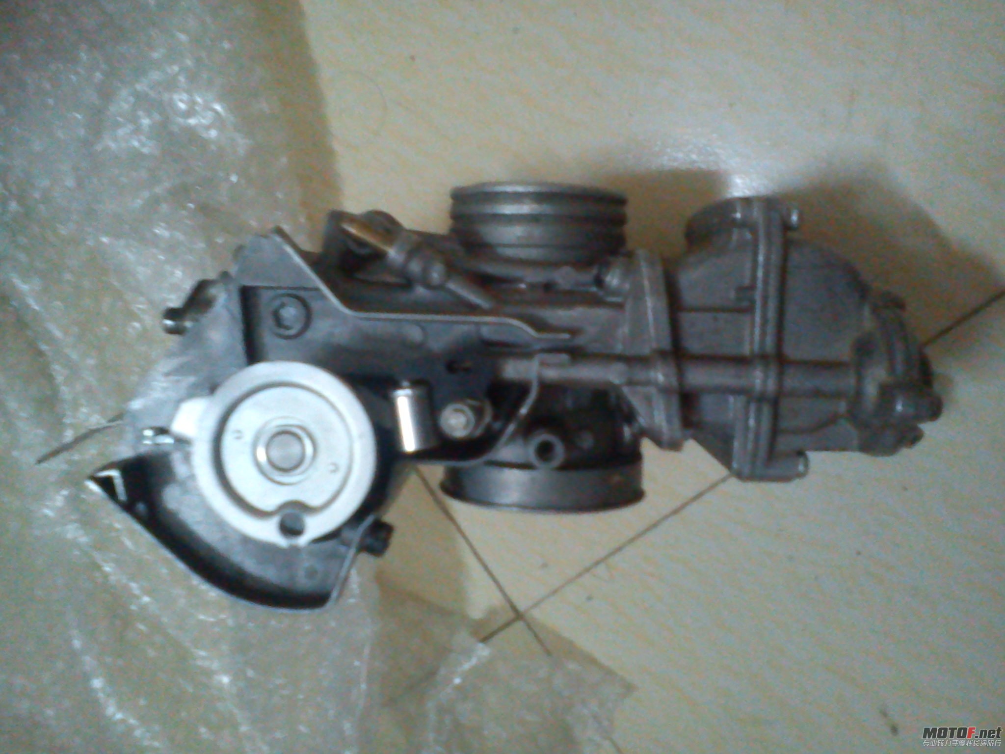

这个是破损的。现在上传。修复的给大家看看

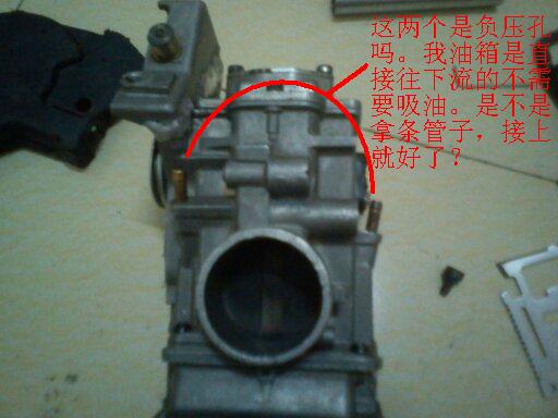

修复的化油器。此款化油器我还木有见过呢 吊桶的 化油器内有滚针轴承。水壶更牛逼有4个轮子。

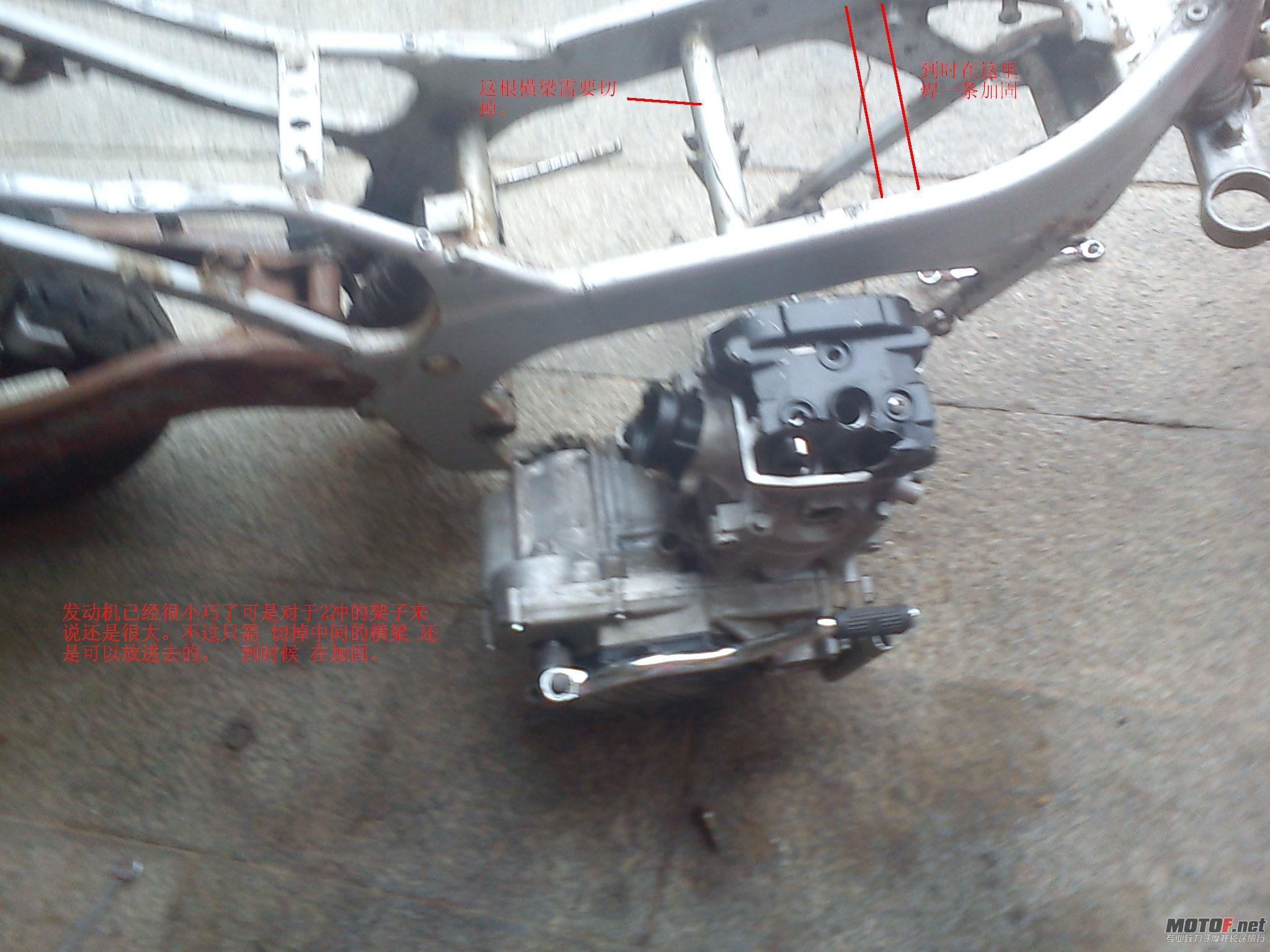

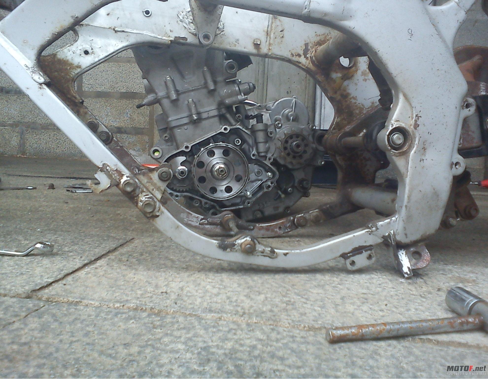

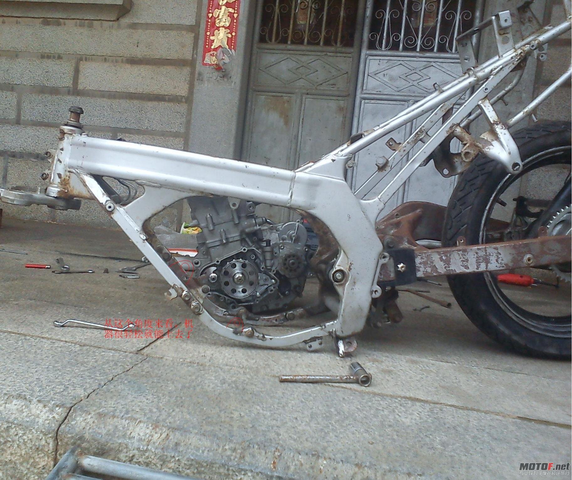

好了 上传发动机了

化油器上面三个是油门开度感应
