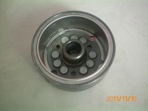

1.jpg 400的

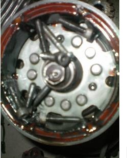

2.jpg 250的...
盗匪400磁电机  可以装去 盗匪250的嘛..
因为250的磁石非常容易碎~

如果外形尺寸基本上一样的话,就看看里面的磁铁数量是不是一样了,个人认为都一样的话问题不大

内外径一样,,隆位一样,触发台(可以磨掉重焊)一样就可以了。实际上不光是同一个牌子的车可以互换,有时候本田的也可以装雅马哈,雅马哈的也可以装铃木。。。。因为很多都是 小萝卜头的 DENSO 生产的。。。。。。

补一下,包括线圈也是一样。。。。。。很多车的都可以互换,或者小改一下就可以了

同孔位同相数可以的。请参照猪哥哥观点。

应该可以的。。不过我劝你最好连线圈一起移过
