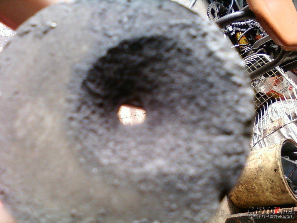

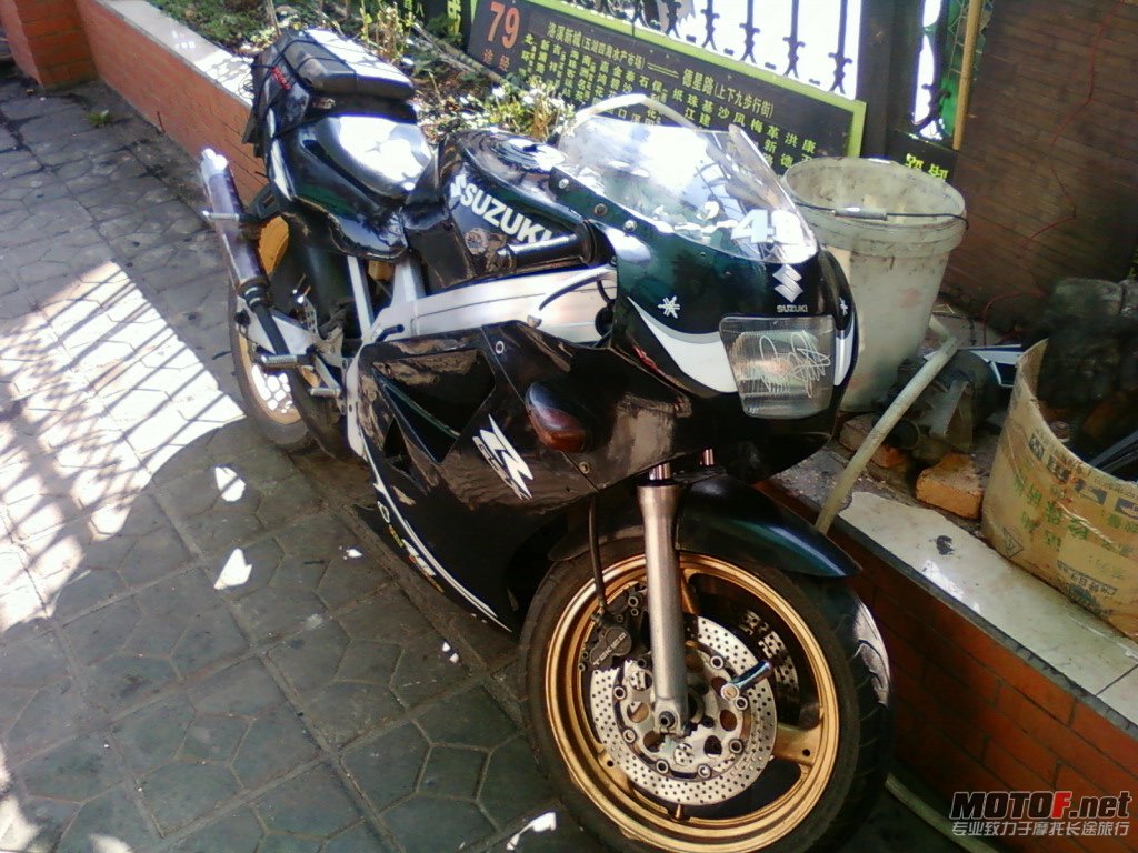

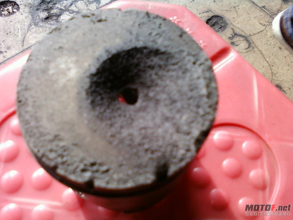

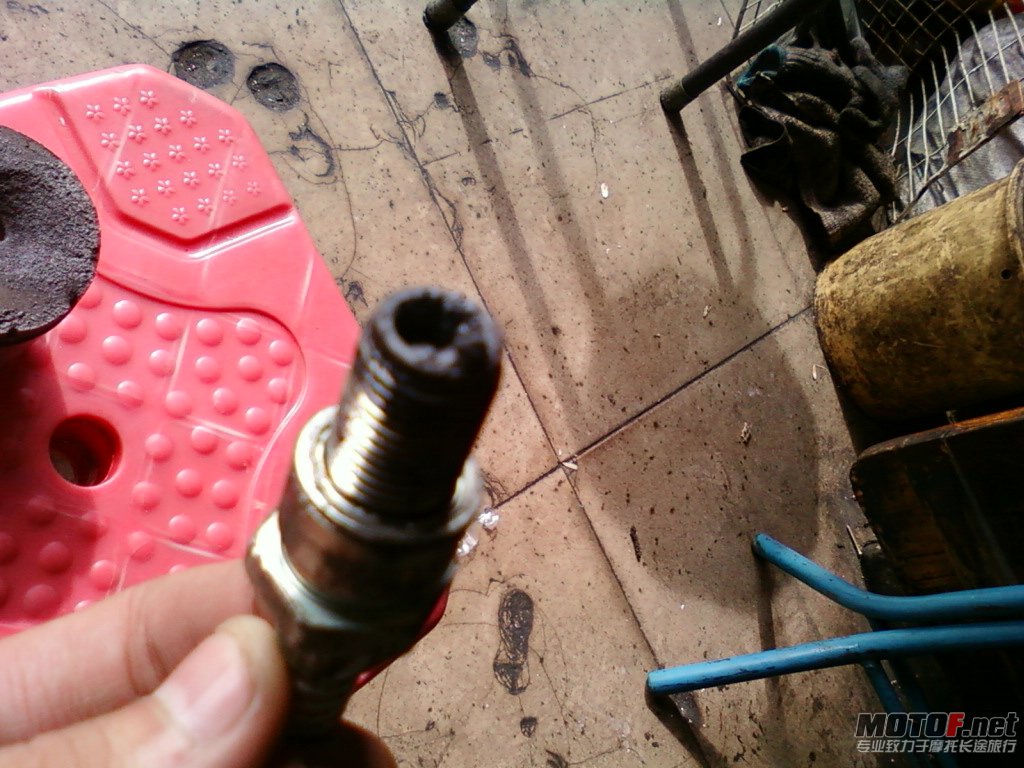

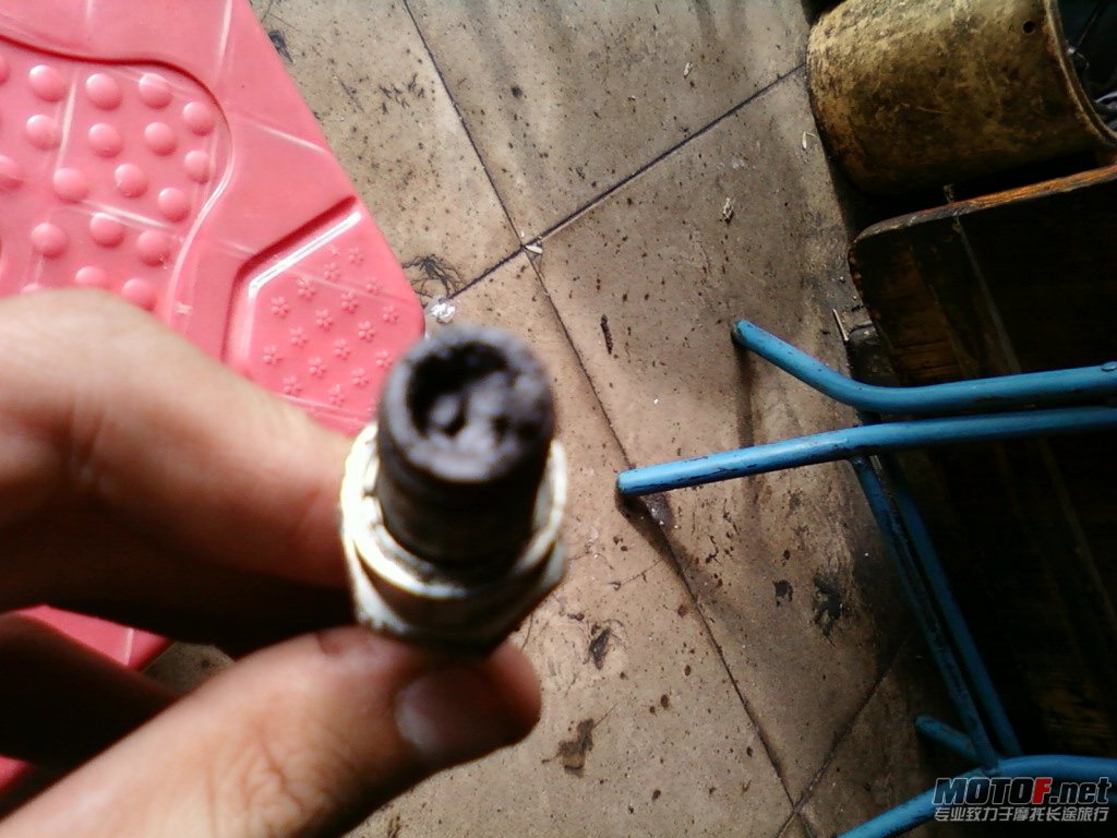

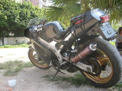

这是3个月前我的RGV-21期拆下的活塞同火嘴~~当时啦了转极速~~时速去到了200公里~图片可以看到有4台CB~当时4台CB400,没台追到只有中间的SV1000以208时速过我头{:soso_e120:}~~呵呵火嘴整个电极头成灰了~~活塞烧穿了~汽缸没事~还好靓~~其实还有油门~~不够胆上了~~~顺便再这里问下~~因为我车是2冲车~~本来以为2冲车冷车好难着车是正常的~~后来发现原来是油箱开关问题~只有冷车时候把油箱开关打下可以一脚这车~~往上打就打不着~~但是往下打虽然可以着车~~但只要开一小段路就没油了~~要往上打就可以继续正常开~~有车友话打上是预备油~~那就是为什么打上打不着车~~是完全没油一样~~如果往下打是面油的话那为什么打着后走一段路就没油~~只有打上才可以继续开~~我想了2天都没想明白是什么回事??
请大家看清楚,我写的是3个月前的事情,不要再说是现在的事情了~~现在车好靓好精神~~没问题的~同样轻松过百的!!!

楼主怎么打算?修,换?
发表于 2012-1-6 20:18:57 | 显示全部楼层
不会吧稀薄烂烧这么的厉害

呢台车之前不 是要转让的吗....现在.........

油面过高,三角针可能是老化看,密封不好
不知道你车的油箱开关有没有真空膜?有的话换个真空膜就没事了
没真空膜就调油面,希望三角针能用

这不是坑爹么。。烧那德行
发表于 2012-1-6 20:56:49 | 显示全部楼层
活塞都废了
