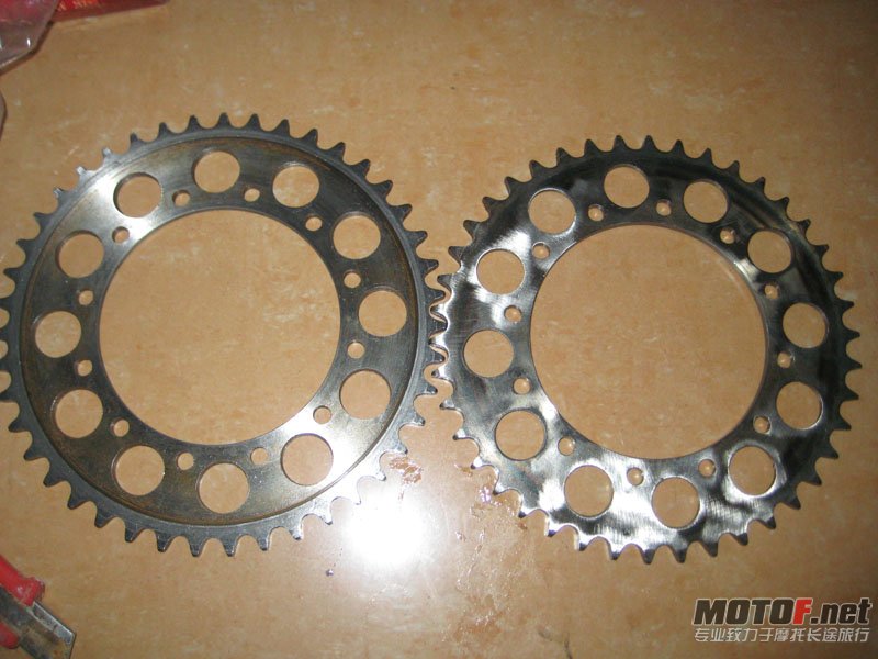

数控车床、量身打造AFAM牙盘!
齿位已经做了热处理很硬一般车刀`车不动的
加工用的是很好的车刀还要放慢速度慢慢的削
接触的地方要硬安装的位置不能太硬可以耐冲击
那些国产碟就是因为精度差 是用冲床冲出来的 批量生产
产生变形  转动起来就上下左右的摇摆
45钢淬火后没有回火之前,硬度大于HRC55(最高可达HRC62)为合格。
实际应用的最高硬度为HRC55(高频淬火HRC58)
调质处理后零件具有良好的综合机械性能,广泛应用于各种重要的结构零件,
特别是那些在交变负荷下工作的连杆、螺栓、齿轮及轴类等。调质+表面淬火提高零件表面硬度。
经热处理后,表面可以获得很高的硬度(HRC58--62),芯部硬度低,耐冲击。
IMG_4266.jpg IMG_4275.jpg IMG_4276.jpg IMG_4269.jpg IMG_4273.jpg IMG_4279.jpg IMG_4278.jpg
