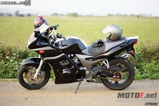

1.四缸與雙缸引擎的差異分析:

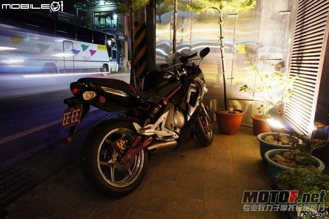

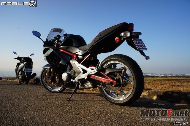

雙缸的ER6F

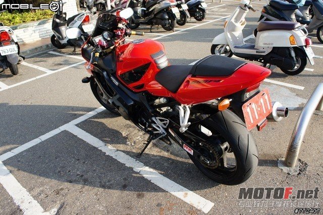

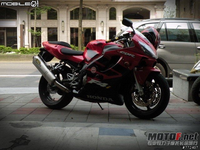

四缸的CBR600F4i
在台灣這個小小市場裡最常見到車友在疑惑的就是這兩種氣缸的選擇,而種氣缸也各有優劣之處,而就我個人經驗來說可以先簡單區分為"爽度"與"經濟性"這兩個分類。
想要爽度至上的車友,四缸車絕對是你的第一首選,因為四缸車的聲浪就是只有爽,而且中高轉速的猛暴性、高速的延伸性絕對是雙缸車種所無法比擬的;但對於追求經濟性的車友,雙缸車的保養與油秏就是四缸車所無法比較的(可以讓你體驗隨便騎都有19~20公里的油秏水準)。

●體積與重量
四缸與雙缸最明顯的就是這個,由於四缸引擎的寬度較雙缸來的寬大,也因此容易增加車寬,而車一寬起來當然體積也跟著就"肥大"起來,這點大概就是四缸車與雙缸車最直接的差異了吧。
四缸車厚實的車體,很多人會說"這才叫重車啊!"。的確,厚實的車體雖然在視覺上是種相當大的享受,但對於重量與靈活度甚至是騎士身材上都會造成很多的問題,諸如停車、牽車,市區操控的靈敏性與對身材較瘦小的車友較不親切等等的問題…
而雙缸車在這點就完全與四缸車相反,因為雙缸引擎在引擎體積比四缸引擎要小的許多(畢竟少了2缸),也因此減輕了許多不必要的車重,也因為引擎不像四缸引擎一樣寬大,也讓騎士的雙腿不會被撐開造成雙腳無法踏實的問題,而輕巧靈活的車身在市區等擁擠的路況也是一大幫助。
也因為這樣我才會將體積與重量列在第一個講解,雖然很多人說車是買來騎不是買來牽。但若真的是想把重車當成代步車在騎的人,這個項目是真的是在購車前必需先好好思考的一個選項。不然當初其實我是想牽隼的,但想到我這種體重才50幾公斤的人要牽著200多公斤的車在市區移動就真的會讓人很想死。

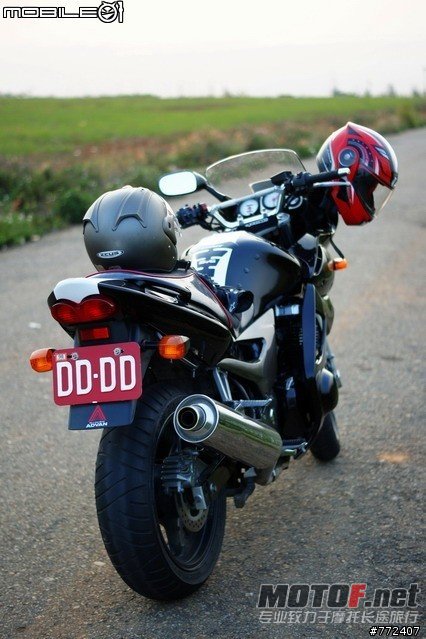

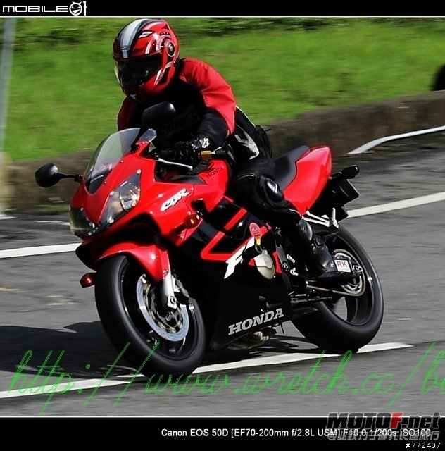

四缸車在動力輸出上絕對是優於雙缸車的(但圖中的ZR7S是少數特例,因為她只有8汽門!),中高轉速壓榨出來的快感絕對是每個想要接觸重車的車友們最渴望的,但相較而下在低轉的無力感也是一大致命傷。
舉個最簡單的例子"超車"來說,很多人會誤以為重機要超車就是油門一拜下去動力就馬上湧出來車就飛出去,但實際卻是除了那些公升級猛獸外,多數的四缸車如果轉速沒達到一定的程度,那種油門轉下去要死不活的無力感可能會讓你覺得比小綿羊還沒力。(尤其是600cc級距的四缸車種),而就算是公升級的猛獸,在 轉速尚未進入所謂"扭力甜區"的階段,其實也是會有相同感受的。也因此除非在市區就是打死2、3檔一路拉轉玩到底,不然就真的是要一直不斷的換檔才能讓車 子隨時保持在扭力能爆發出來的狀態。
但當你的轉速一越過那個門檻,伴隨而來的就是那種會讓人著魔的猛爆動力,看著時速140過後還是能夠很悠閒的加速至200,這就是四缸車最爽快的一個地方!

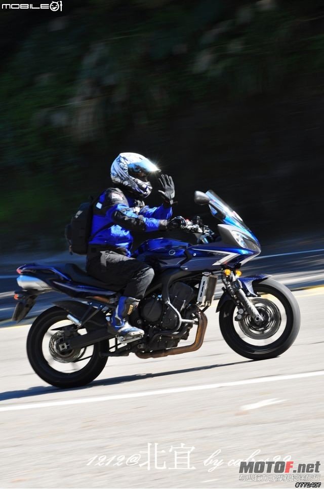

從車友口中得知如FZ6等600cc車種的油秏,長途手要很乖才有可能突破1公升20公里的數字,而市區則是很乖很乖才有辦法達成1公升18~19公里的油秏數字。
而我自己騎過的四缸車,撇除掉ZR7S這部個性特殊的車(空冷低壓縮比外帶每缸2汽門,完全扭力取向,市區一公升隨便都能21~22公里),像 CBR600F4i就是我接觸過最誇張的一部車,也許可以說是跑車設定本來就較極端,但就算我的油門都是乖乖的小力轉,市區一公升的油秏還是驚人的 15~17公里。
而雙缸的ER6F給我的感覺就是不管我的右手在怎麼的賤(當然是賤在不會害到其它人的時候),市區的油秏都還未低過1公升19公里,而保養上,一般機油交換量也僅需1.9L,幾乎足足省了四缸車2罐機油的量,所以光是這兩項就差很多嘍!
