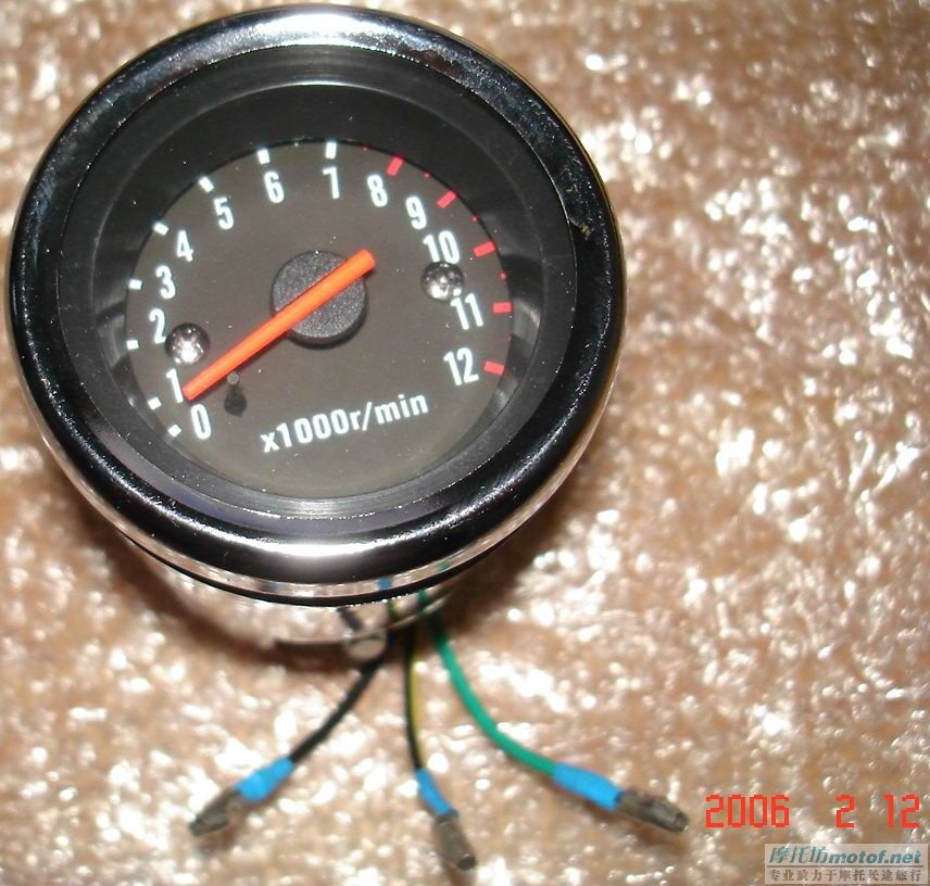

走到最裏面的小橫路上面[最後面最窄最亂那一條街]..上面一共有三傢都有得賣..分別有三表和一的..1万4千轉的和我用的這種..我比較喜歡我用的這種..做工比較精細..而且圖案很簡單..測試過比較準確..唯一的缺點就是裝燈比較麻煩..你再找找吧..應該有的..我買的這傢靠橫路的中間..隔三傢檔口就有個小路口..</div>你说的那几间都有,但不拆开卖啊。但今天运好又去找了下,终于找到了,就左白云摩配后门那里有间,很平宜,35蚊,不过不同你的一样,就跟你所说的另外一种,只有三根线,没有灯在里面,现在还在研究怎样装,里面是有个装灯位的,不知装LED里面会不会太暗。。。[em06][em06][em06]

LED會比較暗..嘗試一下拆開來放在裏面就不諳了..三根綫分別是..火..地..信號.. 雙色綫就是信號綫..

再来一张,看清楚这个圈~~

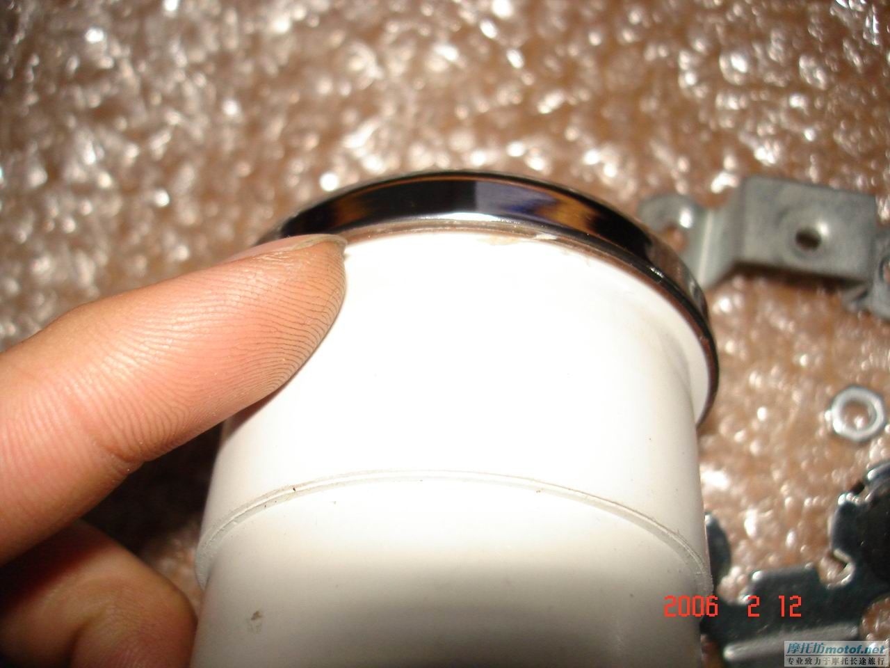

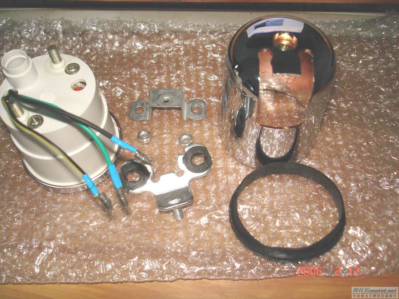

我买到的就是这种,没有夜灯的,只有三条线!! 简单的包装~~~ zrGaZWYd.jpg 表针回不到零位,买的时候没留意~~~~
Bq1ahj4s.jpg 只能拆散成这样~~~·
9gjOKiMn.jpg 再拆下去就要用暴力讲这个圈撬开了~~~~~~

這種我都買過阿..玩坏三個了..哈哈..3X嘛...用點耐心將那圈慢慢撬開..不要暴力..很容易玩完的..那表如果你不打開就還好..打開以後一定要小心..那裏面的綫好幼..我還記得我在鑽洞的時候打了個噴嚏就玩坏了一個..唉..如今這世道打噴嚏都貴..還有一個方法就是去電子元件市場買LED光綫..好似鐵絲那種..然後夾在玻璃和指針中間那層纏上一圈..效果肯定很好..可惜最近太忙一直沒時間去找找...

歸零好簡單的...裏面的磁鐵沒有固定在中間而已..打開來將磁鐵固定到中間就歸零了..現在偏位了..如果不出估計..你走到6000可能就會卡...如果沒有把握就勸你最好不要打開來..很容易玩完..直接拿回去換一個就好了..那裏是可以換的..我的都是被我自己搞坏的所以都沒換成..嘿嘿..

旧兄买的同我的一样,今天装了上了上去。嘻嘻,效果不错,就是没有装灯,我用一般的仪表灯和灯座但放不下去,怎么办啊。。。。表头是打不开的,如果打开,就跟旧兄说的一样要使用暴力才行,我想还是不要打开了,到时入水就麻烦。唯有不安装灯了。原来焊接了一个白光的LED下去,效果跟没开是一样的。[em01][em01][em01][em01]
