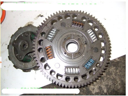

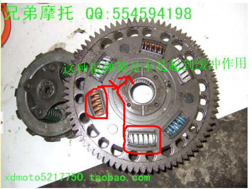

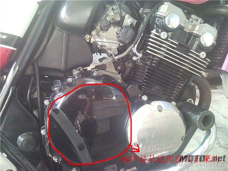

03年VTEC 2代怠速离合大鼓响,冷车较响、热车后比较小声,捏起离合不响。四缸平衡应该没问题,怠速很稳很省油、大家帮忙看看是不是离合大齿缓冲弹簧没力的问题。有谁修过这样的问题。。。。

还有就是老款的离合大齿和VTEC的通用吗

我也有同样的问题,但响声不是很大,只是在怠速状态加轰下油才有响。。拆开看弹簧几个是松的,多踏一个齿试试,让弹簧受力。

 楼主| 发表于 2011-6-3 19:17:05 | 显示全部楼层
刺客杀手 发表于 2011-6-3 17:47
我也有同样的问题,但响声不是很大,只是在怠速状态加轰下油才有响。。拆开看弹簧几个是松的,多踏一个齿试 ...
一般人没太在意也听不出,把车子推到安静的地方,空档状态下捏离合和松离合就听得出,没捏离合和捏起离合的声音不同的。
兄弟你的有拆开来看过吗?最终修好了没有?
发表于 2011-6-3 19:23:37 | 显示全部楼层
我的一代也是这样的,我问了修车师傅说要嘛换个试试,我已经买了个拆车大鼓但还没有换上去.如果楼主有考虑想换的话,大鼓一定要买VTEC的,跟九九年以前的CB 不一样的
