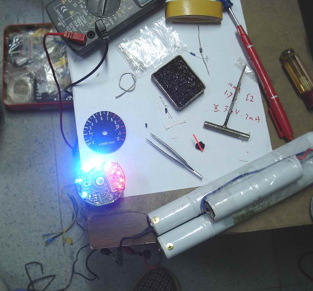

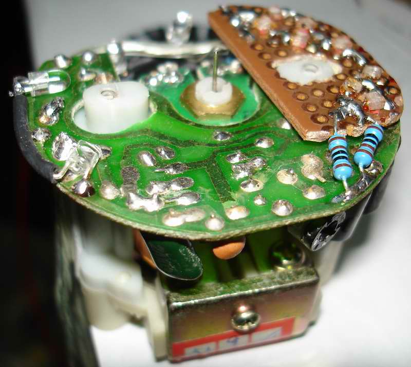

近日又给转速表加装了夜光灯!!看图:

 楼主| 发表于 2006-3-2 22:11:00 | 显示全部楼层

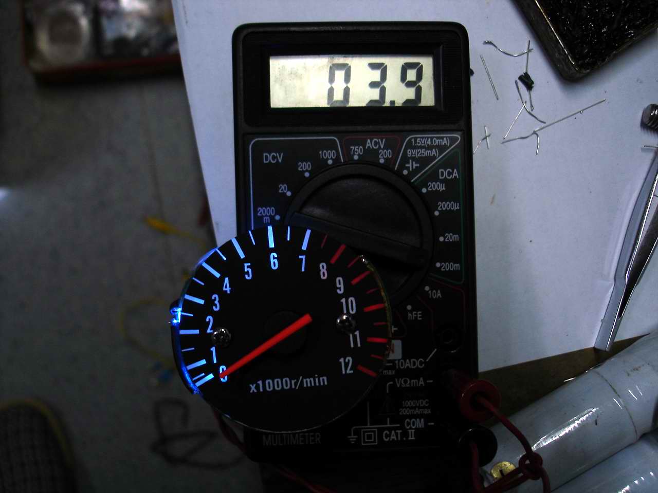

亮灯仪式~~~~~~~~~~~

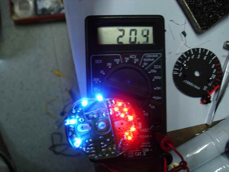

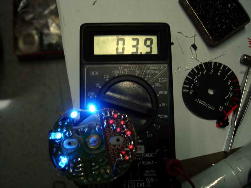

 楼主| 发表于 2006-3-2 22:13:00 | 显示全部楼层

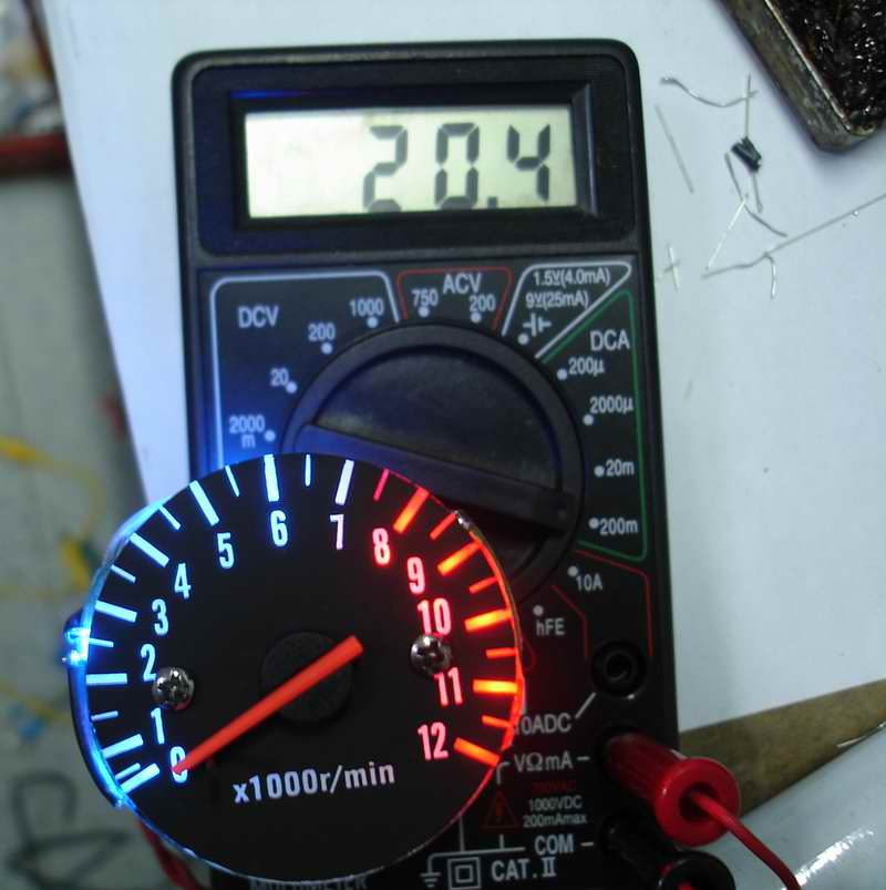

20mA的电流就足够亮了!!超省电!!!0~7000是蓝色,8000以上是红色:
