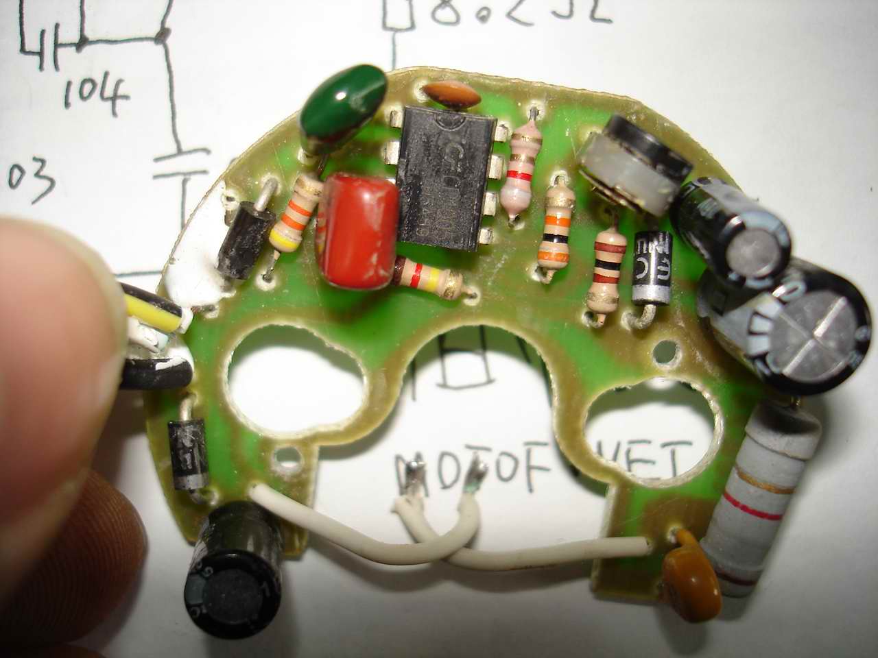

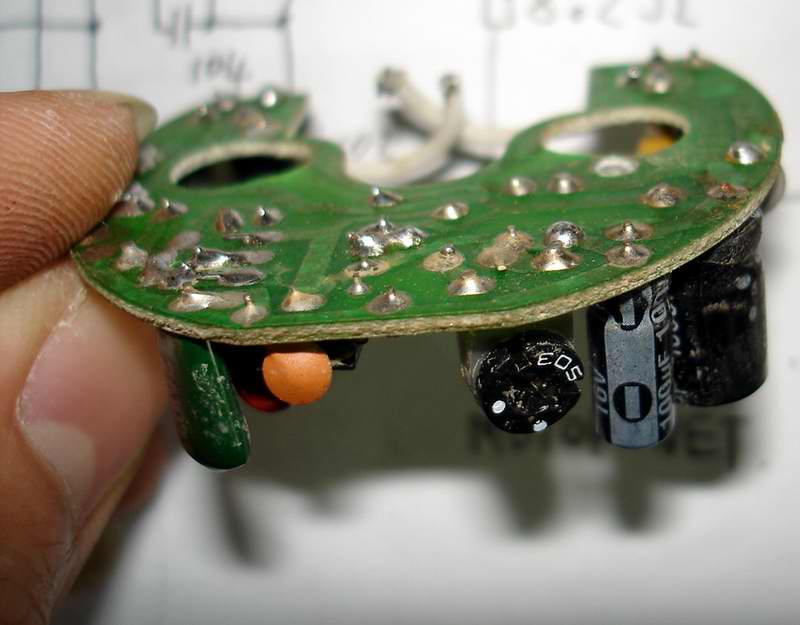

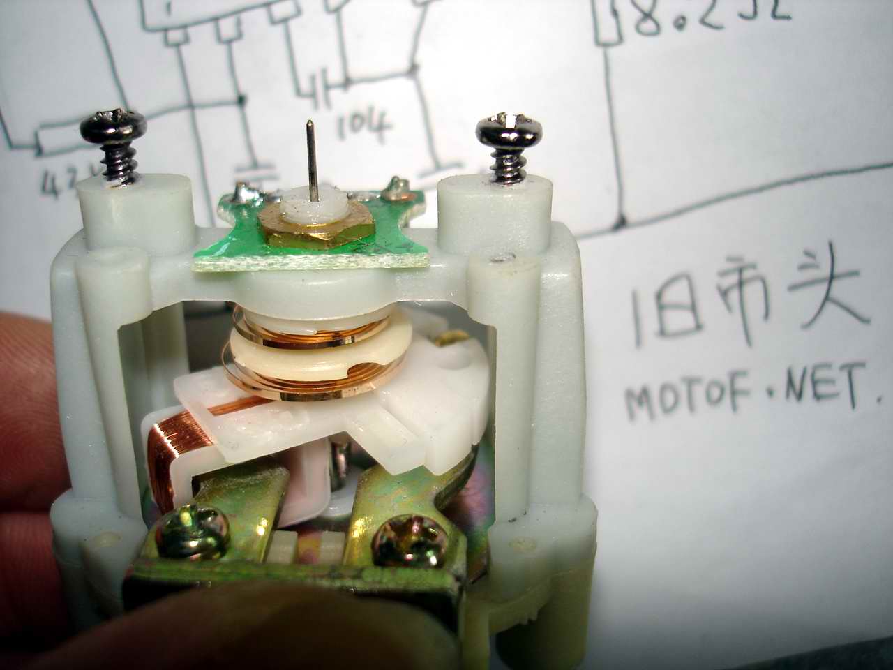

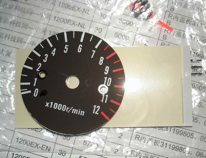

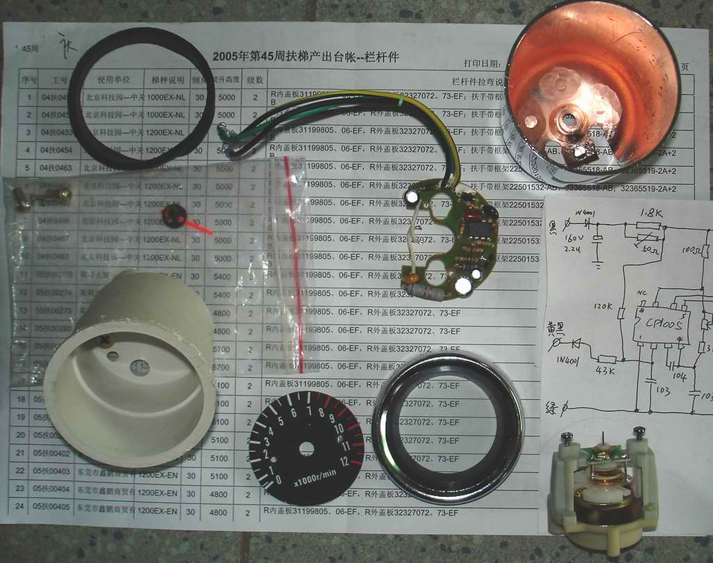

<img alt="" src="img.motof.cn/data/attachment/forum/dvbbs/2006-2/200621222203923029.jpg" border="0"/> 买了一个转速表准备装上去,<a href="https://www.motof.cn/dispbbs.asp?boardid=47&amp;replyid=200069&amp;id=15005&amp;page=1&amp;skin=0&amp;Star=5">https://www.motof.cn/dispbbs.asp?boardid=47&amp;replyid=200069&amp;id=15005&amp;page=1&amp;skin=0&amp;Star=5</a>还没装就把它拆开了,

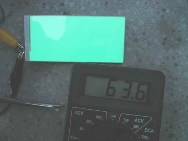

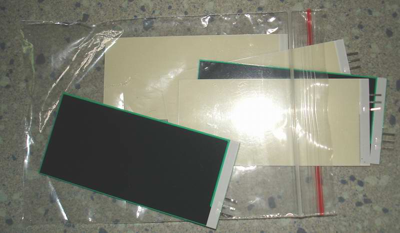

想装一个夜光上去,可惜买来的背光贴是交流电的,还要很高电压才亮,麻烦~~~~~~~~

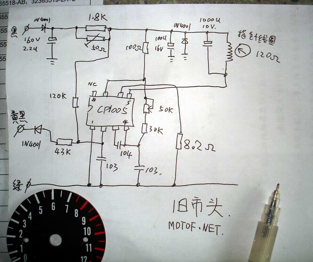

对着电路板把线路图画了出来,大家参考参考~~~
