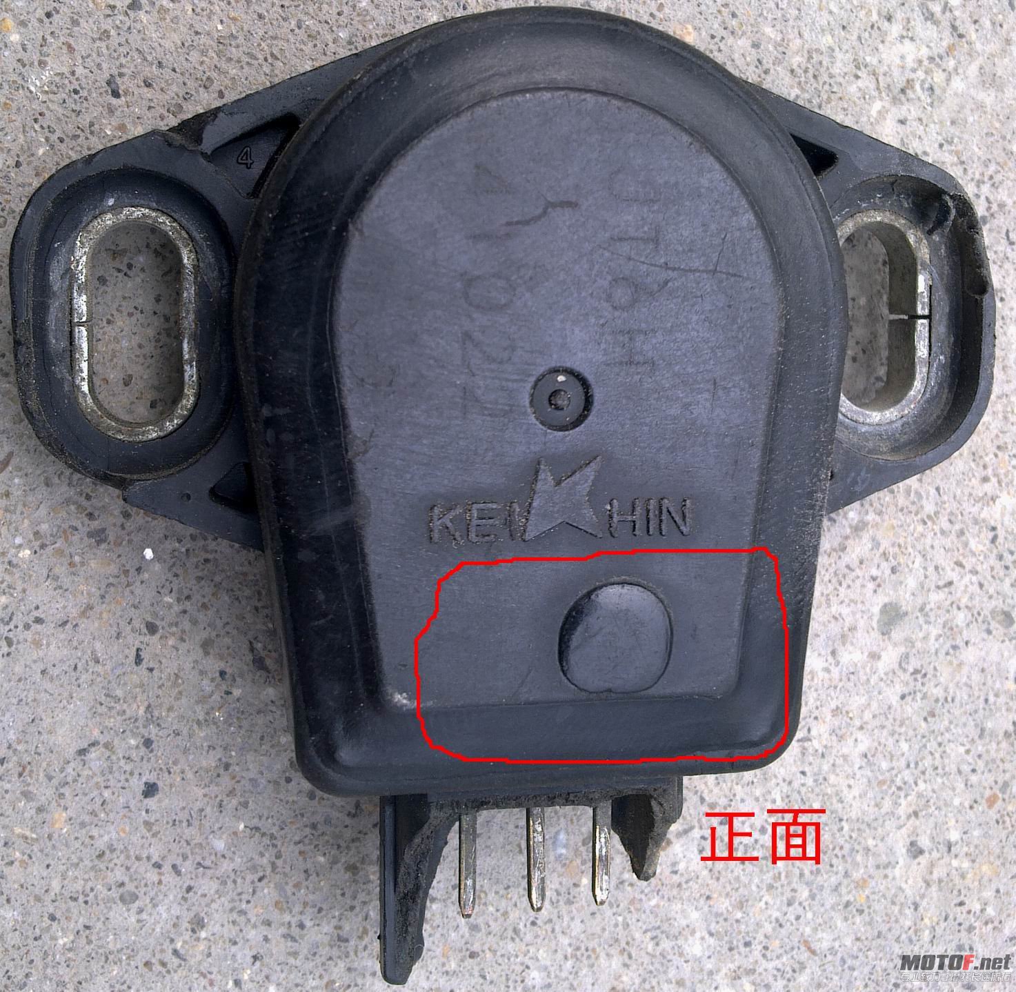

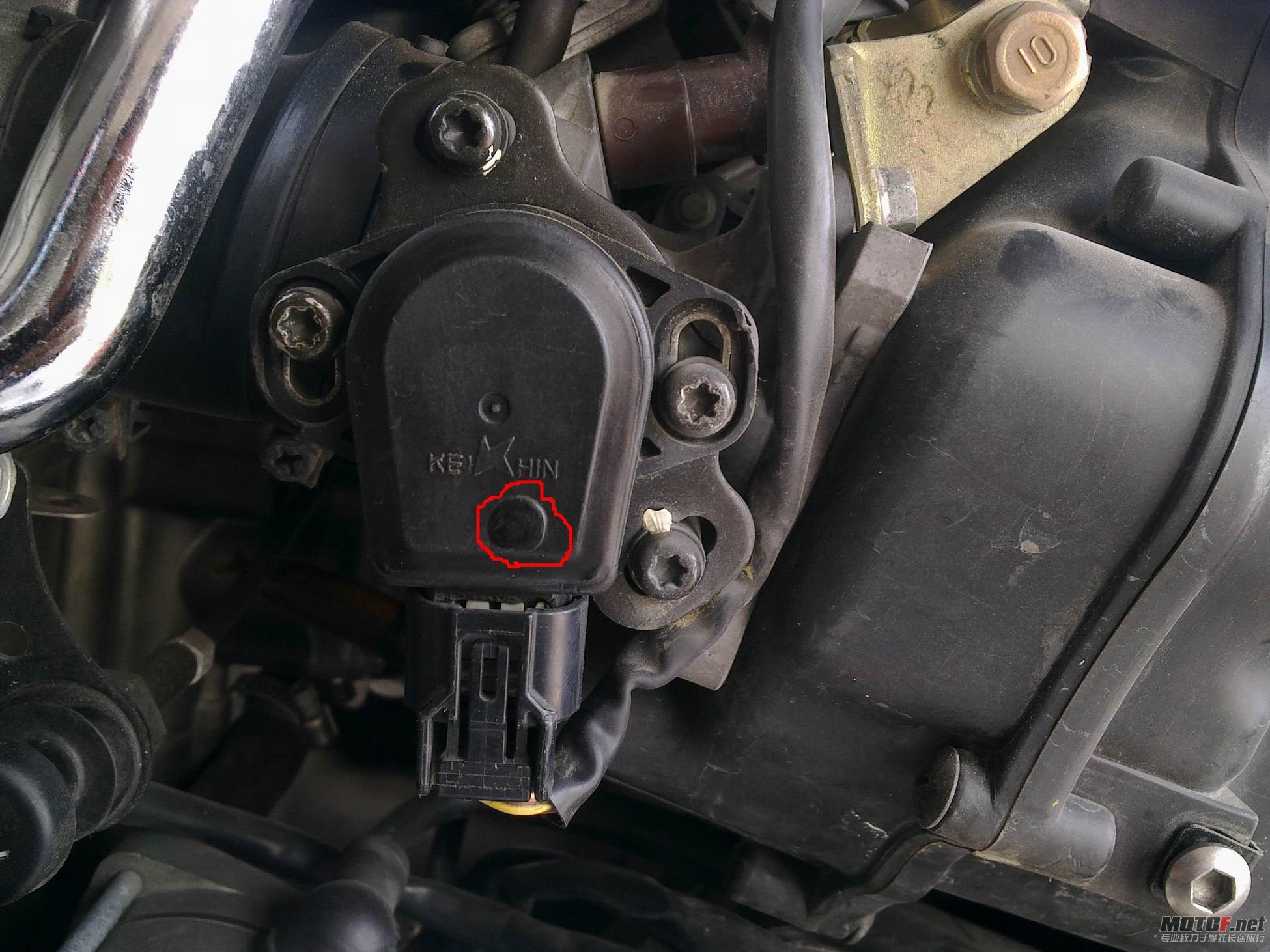

上图求助!这个是什么东西?有什么用的???

发表于 2011-4-19 00:58:34 | 显示全部楼层
油门角度感应~~

俗称"电感器"!只要作用是在低温冷车起动时自己调节气和油的比例,以达到容易着车的目的!

先多谢粤S轩少 技术支援!
情况是这样的!17号那晚,本想食完晚饭开十三姨出去兜风,,,!一启动她死活不着火了!直至到电池无电,,,晕!那个时候心情跌倒落谷底了!
一边打电话问师父(来了四五个兄弟来帮手)/一边用冲电器冲电,,,好啦开始怀疑汽油问题,又怀疑汽油泵损坏!又怀疑电脑点火器出问题,又怀疑火咀,,又怀疑自己怎么这么倒霉,,,,从来就无留意到这个东西!
好!换汽油/依然死活不着!拆油箱换火咀/依然死活不着!,,,经过一晚折腾十三姨无活但我死了!!不搞了!明天再算!

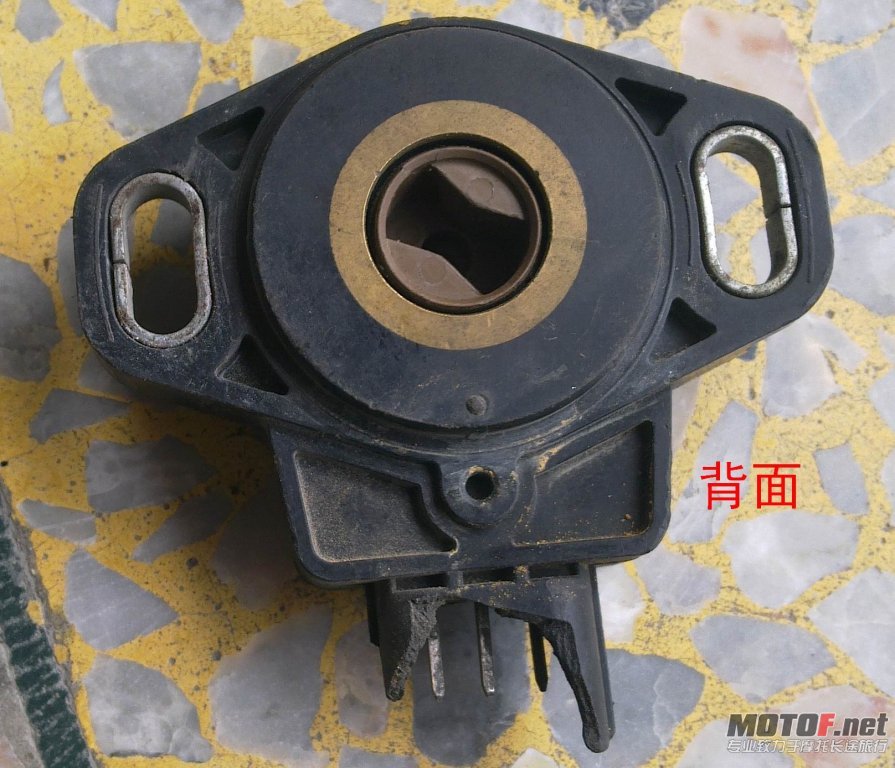

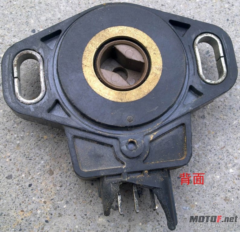

第二天中午:自己望着台“怪兽”系度想究竟是怎么回事!?!此时望到这个东东
睇到二粒梅花罗丝可以调,就决定拆出来看看,,正面/反面望了一下!抹了一下尘!装回去!一启动!哈!正常了啊!正常了啊!正常了啊!正常了啊!,,,,那个心情不比中了6合睬差,,

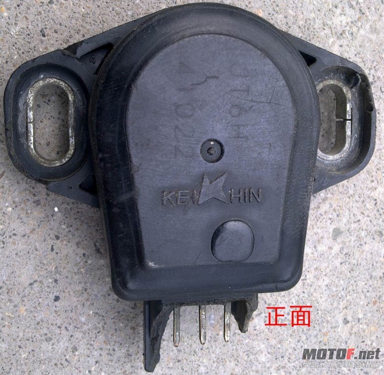

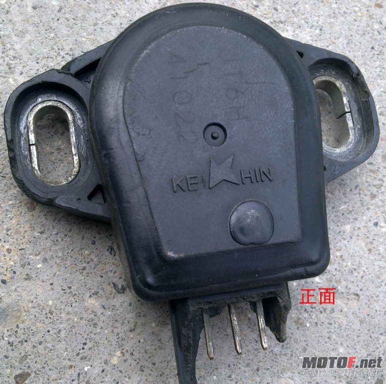

此时开始注意这个东东了!我发现这个东西有这个瑕疵

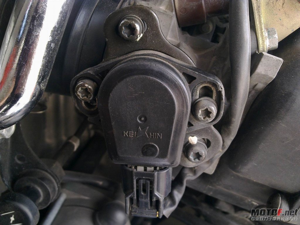

会不会这个东西已经开始烧伤了???怎么会这样?日本产品?会有瑕疵?不理会先,决定上摩托坊查看有十三姨车的车友图片,哈功夫不负有心人!全部十三姨的电喷车这个东西都是有这个瑕疵的!这下心里舒服了,
请有十三姨的车友留意一下这个“瑕疵”不要走了我的冤枉路!粤S轩少
