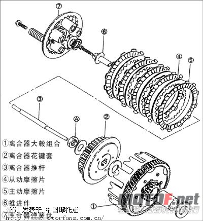

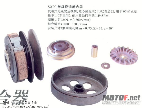

在使用离合器时最需要注意的问题,就是不要将其长时间处于分离状态。
为什么要这样?我们先来看一下离合器的构造。

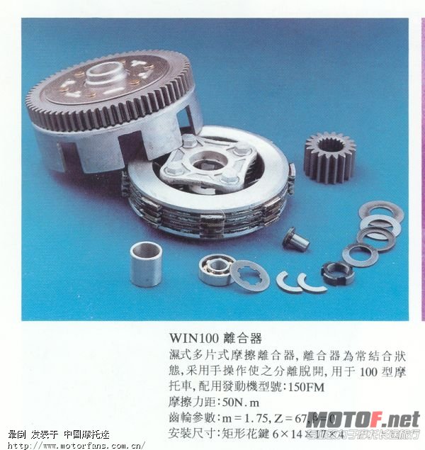

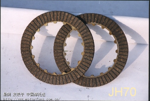

离合器内的主要部件是磨擦片,它分为主动磨擦片和被动磨擦片。
主动磨擦片通过齿轮与发动机曲轴连成一体;被动磨擦片也是通过齿轮与变速箱的主动轮连成一体。一般离合器都有多片主动磨擦片和多片被动磨擦片,二者为同心圆,间隔置放(一片主动,一片被动,再一片主动,再一片被动)在一起。

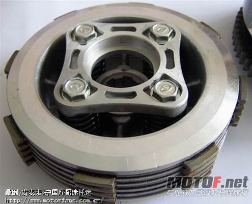

离合器有三种工作状态:
第一种是结合状态,即主动磨擦片与被动磨擦片在弹簧和压板的作用下结合在一起,此时来自发动机的动力被传送到变速箱;
第二种状态是分离状态,即当我们握下离合器手柄后,原来作用在主被动磨擦片上的压力被解除,主动磨擦片与被动磨擦片由结合状态变为分开状态,主动磨擦片随发动机转,被动磨擦片随变速器的主动轴转,动力传递被切断;
第三种状态是半结合状态,这种状态下,主动磨擦片与被动磨擦片既不完全结合,也不完全分离,动力传递处于一种半断半不断的状态。
    上述三种状态中,所谓的分离状态只是一种理论上的描述,实际上由于主动磨擦片与被动磨擦片之间的间隙很小,即使在完全分离状态下,二者之间也是你挨着我,我挨着你,会产生一定的磨擦。如果长时间处于这种状态,就容易因磨擦而产生高温,严重的就会烧毁离合器。这就是不能长时间让离合器处于分离状态的主要原因。
