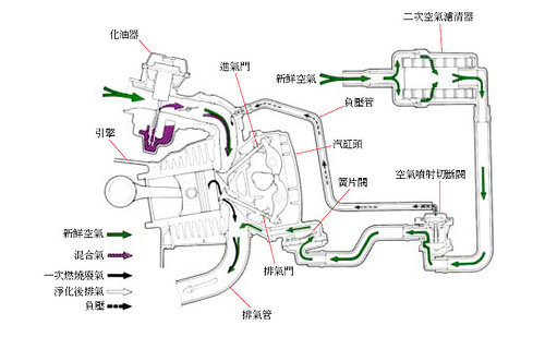

基本作用圖如下
一般會有兩派說說
一派是說將它拆除然後堵起來 動力會有所增加
另外一派是說 堵起來動力不會增加 而且空燃比會不對
不管怎麼說 堵起來 空污會比較大 (不然它也不會是環保裝置)
動力上我認為
如果是化油器的車種 將堵起來 動力會增大一些
噴射車款堵起來 則會較不順  因此噴射的供油量電腦上都已經寫好了
變更了進氣比較當然多少會有影響
但化油器車種因為化油器有隨大氣壓力 發動機轉速
而自動補正的特性 所以如果堵起來的時候
油氣會變濃一些 動力自然也會大一些
ps: 本人自己的認知 請酌量參考

这是欧3的新本。。
发表于 2010-10-19 08:53:48 | 显示全部楼层
这叫碳罐,里面装的是活性碳;是国III车型用,他的目的是节能,为了不让油箱里的油被蒸发掉,所以国III车型的油箱锁是全密封的!他的作用就是将油箱里的油气回收后脱附再到化油器,还有平衡大气的作用。

six69966 发表于 2010-10-18 22:39
應該是二次空氣回收器
對環保有助益
你所说的是,二次补气阀,也就是AV阀,是欧II 时用的就是这个东西,原理就象你说的一样!
