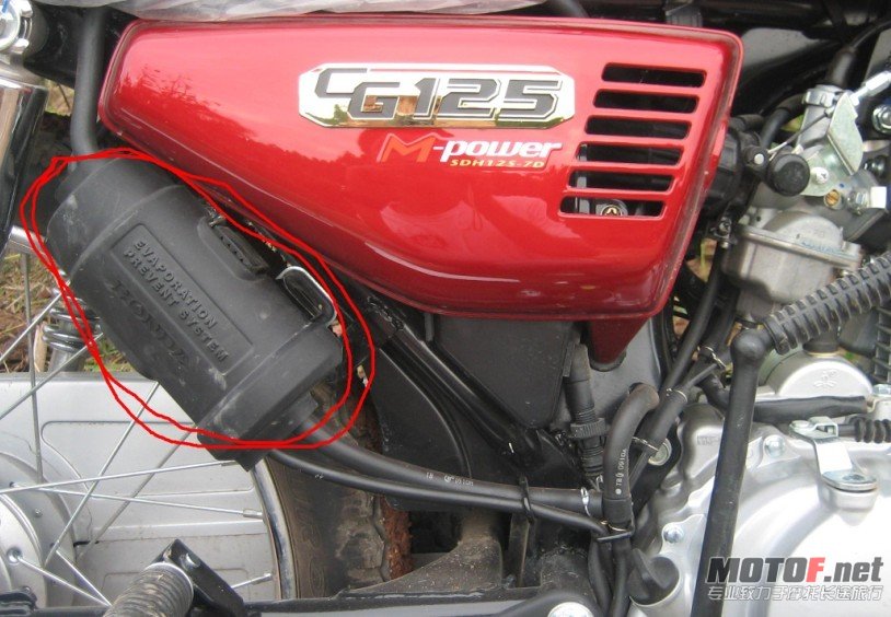

请各位大哥解答一下!!这是什么??

NO!!新大州本田呀!!

好像是欧4的  听说排气管有个东西比黄金还贵,排气管要1300一条 不知道是不是真的?

不太清楚呀!!但是它的排气管跟其他的CG125是不同的!!

應該是二次空氣回收器
對環保有助益
對動力沒幫助
 楼主| 发表于 2010-10-18 22:42:40 | 显示全部楼层
six69966 发表于 2010-10-18 22:39
應該是二次空氣回收器
對環保有助益
我也是这样相呀!!
发表于 2010-10-18 22:46:27 | 显示全部楼层
ㄧ、二次空氣作用原理:
1.在引擎排氣道上導入二次空氣,使廢氣中之CO、HC,在富氧狀態及適當的溫度 下,再次燃燒成無害的CO2、H2O。
2.
機車排氣道內之壓力,會隨著排氣口的開閉而產生正壓及負壓的脈動波,本系統作動原理主要是裝有一逆止功能的簧片閥 ,當排氣道內為負壓時,簧片閥被吸開,空氣導入排氣系統中,與廢氣中之CO、HC 產生二次燃燒,變成無害的CO2、H2O,達到降低污染的目的;而當排氣管內之壓力為正壓時,簧片閥關閉,防止排氣逆流到空氣濾清器。
3.
空氣噴射切斷閥 (A.I.C.V.) ,則在引擎發生後燃現象時,能即時切斷二次空氣源,減少後燃產生之異音。
三、堵起來二次空氣只是治標不治本的方法,可以消除"屁聲",但是車子會變的不好騎,還是把故障的零件更換才是上策。
