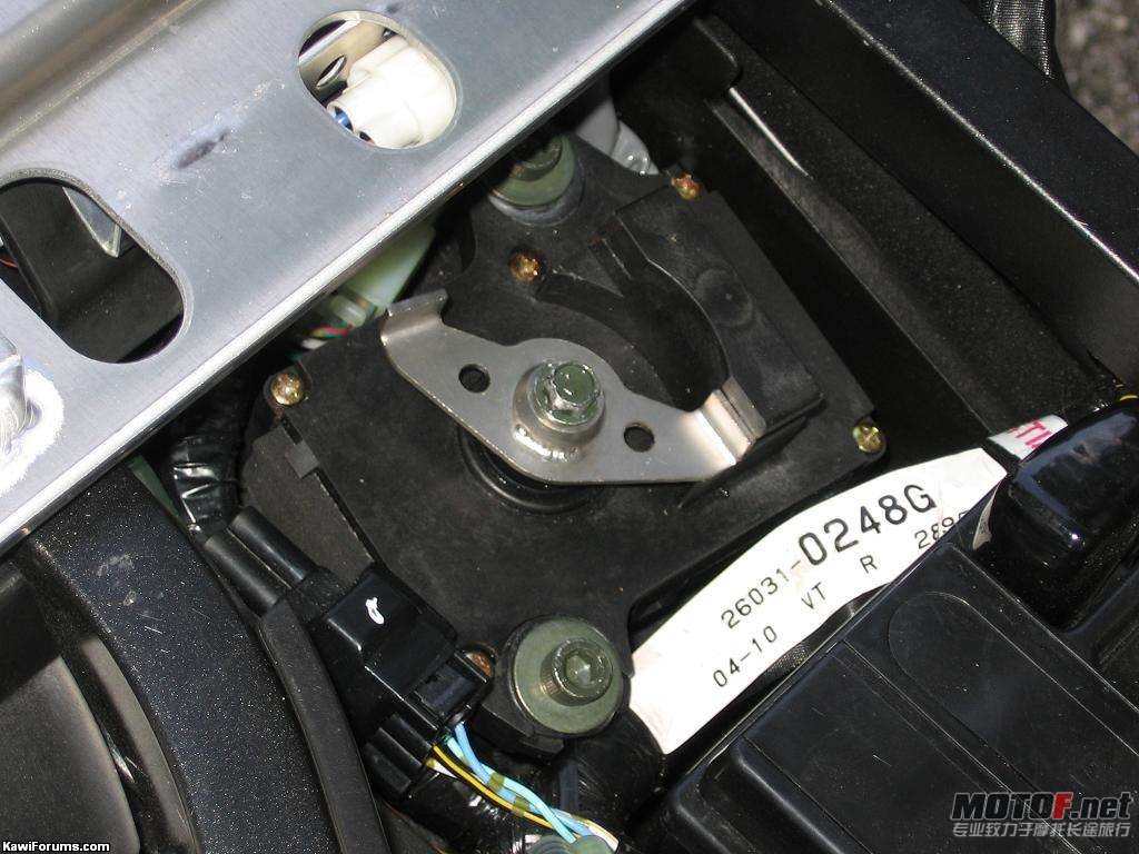

一般SUZUKI 电喷换中尾段排气都会亮FI 灯 C00 None 无故障。yoshimura网站里有教你怎样解决,其实就是剪条ECU的线就可以了。但我个人不建议这么做因为我们试过在美版的没问题,瓯版跟日规就不一定。个人建议Akrapovic有卖排气的servo BRACKET 可以完美的解决你的问题。本人中文能力有限无法向阿鸡解释的完美。
发表于 2011-11-9 16:57:52 | 显示全部楼层
不就是阀门的信号线问题咯~~剪一条线可以搞掂
