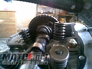

请教,本人有台01年CB400SS脚打火的,但每次打不管冻车还是热车都要打3脚以上才可着车,不知道是正常吗?比较困扰.... 减压阀与凸轮间隙也很大?正常吗?这图中的车是江门某老板的  ,如看到此贴请帮忙一下.... 20091026_edcf0bd188ac0a0e2d68fykhcnpIkoMG.jpg 20100423(002).jpg

是不是气门间隙太小?还是化油器的问题?
发表于 2010-4-28 04:01:21 | 显示全部楼层
气门紧了,压缩自然就不理想!气门太松,着车又有气门的声音,要调好!
清清化油器,看看吊桶油针是否太底???是否还是白金点火?还是是CDI?
找个对CG了解的师傅应该可以解决这个问题

发表于 2010-4-28 14:12:45 | 显示全部楼层
这车和CG一个样,打火时不能加油,要踩下去,却定着车了才好加油

发表于 2010-4-29 10:19:41 | 显示全部楼层
踩车的技术问题吧!我要踩5脚!还是踩不起来!
发表于 2010-4-29 10:45:01 | 显示全部楼层
一脚申落去
申到尽,停留一秒左右
