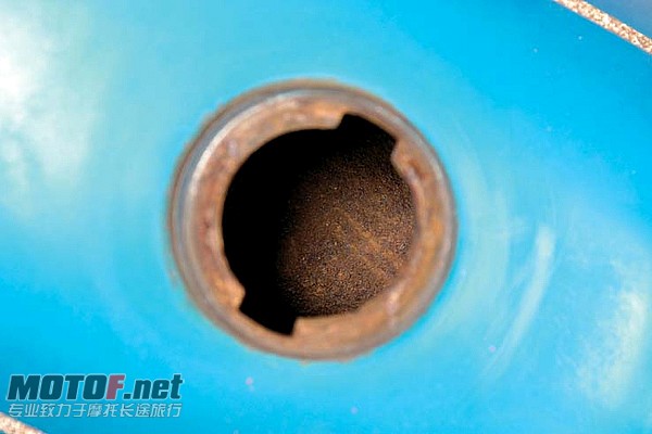

剩余油冲洗和清理厨房内的坦克温和的清洁剂,删除成立智囊团“或花前摹·水箱清洁防锈剂”,并开始分化锈防 ...

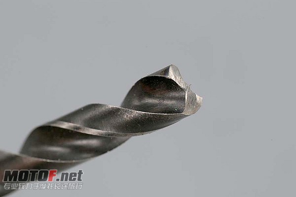

我认为在坦克井底开始,结果其实背后Nigurippuraba安装板左侧。在一段时间内停止站在一边,很容易积水。
证据,板的右侧状况良好,并任其生锈的Guzuguzu并非如此。这些病人往往重视表达车辆Nigurippuraba旧岁。

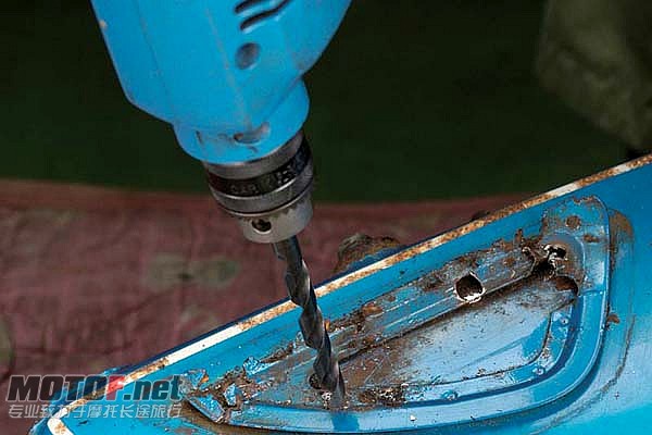

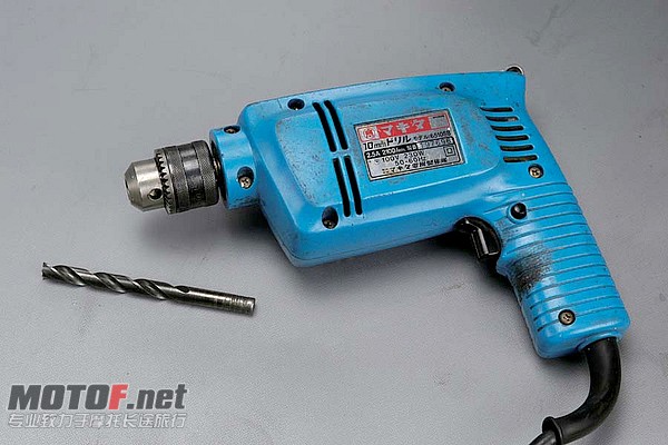

最初的罐底焊接,防锈洞变成了什么可怕的怀疑是不可用。然而,连接左,右Baransuchubupaipu非常令人不安基准 ...
你带来的钻孔,但加满油箱?但是,觉得这是点焊设备采取Nigurippurabapureto按摩。亚克不是没有提起。

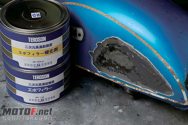

另一个目标是击中冲床,甚至赚取Epofira厚度。和力量,良好的耐汽油,但无法证明的性能和极薄的薄膜厚度。至 ...
我下楼检查锈和防锈洞,然后进入稳定状态转换,必将深入渗透到水中,任其生锈的金属材料,涂料附着力和良好 ...

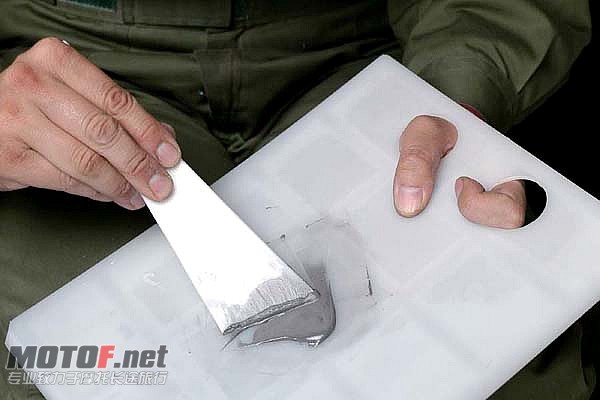

不过,转化膜防锈剂,形成了树脂膜的一种,由一个比普通油漆明显强渗透的特点。 Hissatsu锈密封腻子可以直接 ...
挥舞着良好的解决方案之前每个包,另一个容器,使用诸如雕刻几分钟使用纸杯。添加瓶及应用刷子,它在瓶子的 ...
刷应用在燃料箱表面薄薄的一层。没有怎么样,所以陷入厚度均匀,高渗透性的传播。平均分布在中心你把通孔的 ...
