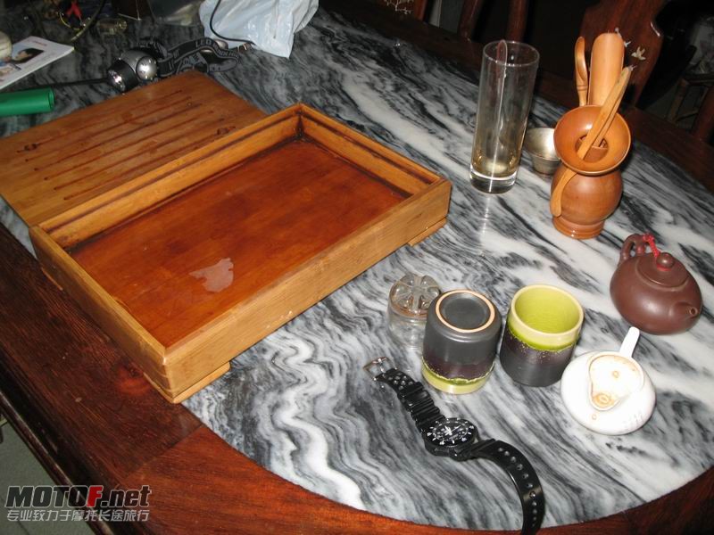

好久没有用那套茶具,今天一用,竟然漏水,坊内有木工高手么?或者有这方面的经验,都可以说说。。。。因为这套竹茶具用了好多年,好有感情。。。。。多谢。

农机胶补下得了~~

用玻璃胶补  试一下

关键是看不见具体的裂纹,是慢漏。。。。
除了用胶水,不知道还有没有其他办法。
现在整个放在水里泡,不知道有没有用

“因为竹子本身并不怕水,即使天天浸泡在水中也不会有问题,但一但离开水见风后就会顺着竹纹开裂。最好的保养方法就尽量保持制品本身的湿度。 ”

晒干.用生桐油漆一两遍.这是最好的办法.又轻又不漏.油漆店买一点.要生的.这样才会吸进去.这是早年一位做水桶师傅告诉我的祖传密方.真是好用.
这个可以一试,不过,不知道能不能买到

用AB胶。。。。。。。

冬天了..竹木类材料都有收缩现象,你用生桐油不是不可行.但不能晒它...晾干就得了......但刷了油..有两个月你不能拿来冲茶..一股油漆味...
        生桐油..好几天不定干得了..加点催干剂吧.

喷一层光油说可以的了,没喷的那就手工来了!

在反面用玻璃胶粘,我的就是这样来补漏,正面看不出来!
  要不就换个不锈钢的吧,不会受温度的影响!!
